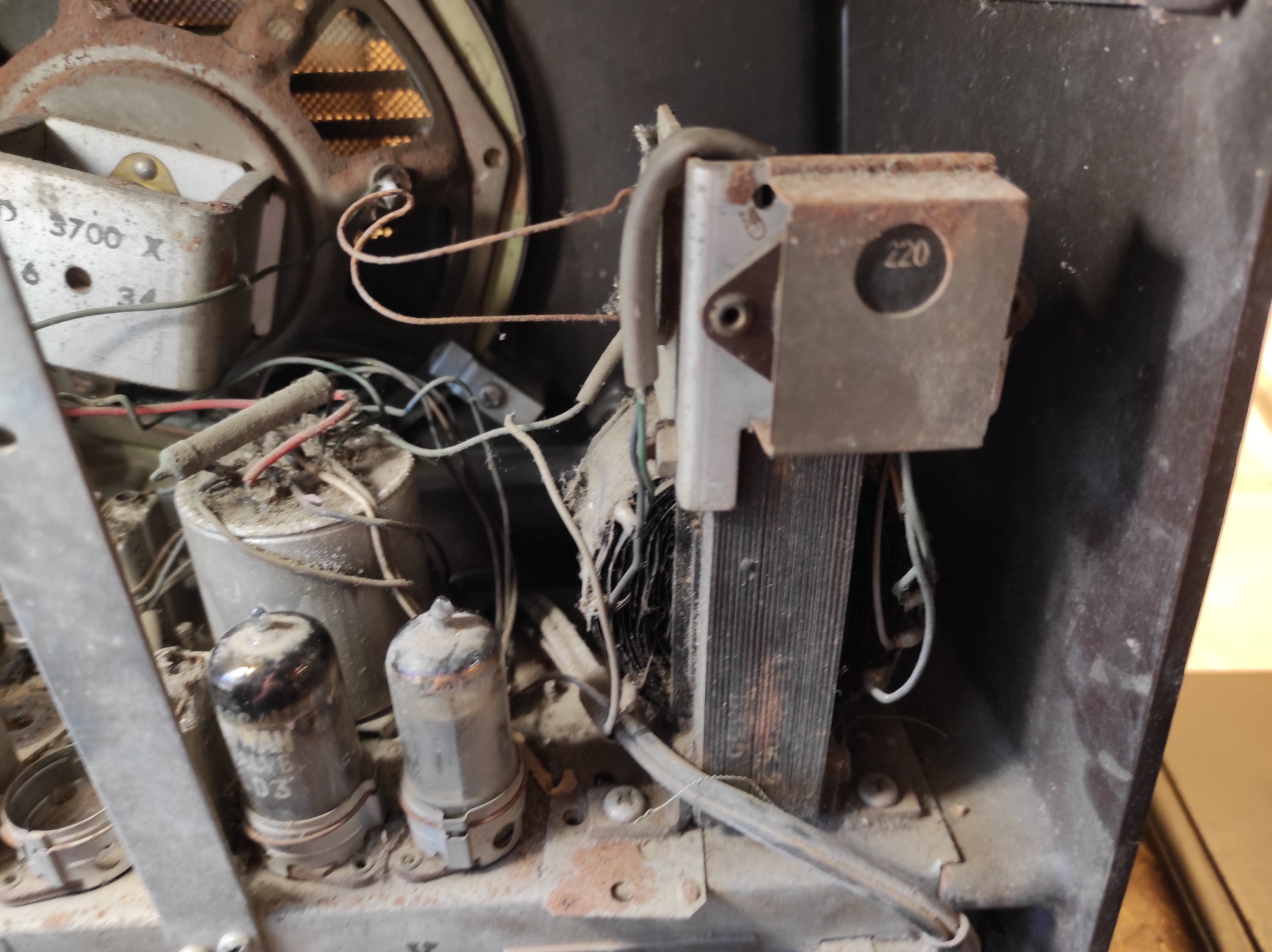

Il y a bien un vibreur dans le mien comme dans le Philips B4X67Z qui a le même châssis apparemment

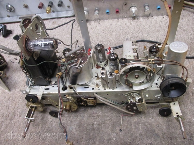

j’ai compare ton chassis a celui du BX455 A de fortes ressemblances meme disposition des FI

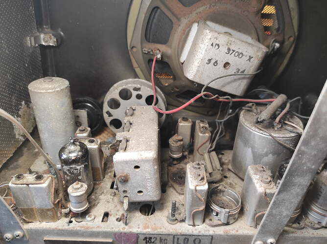

Je mettrais une photo du châssis demain, les FI ne sont pas tout à fait pareil dans le mien (tube carré à une seule bobine)

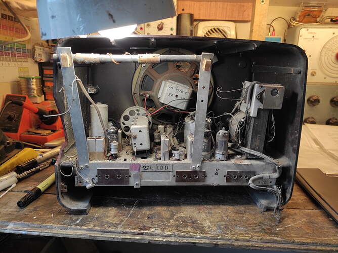

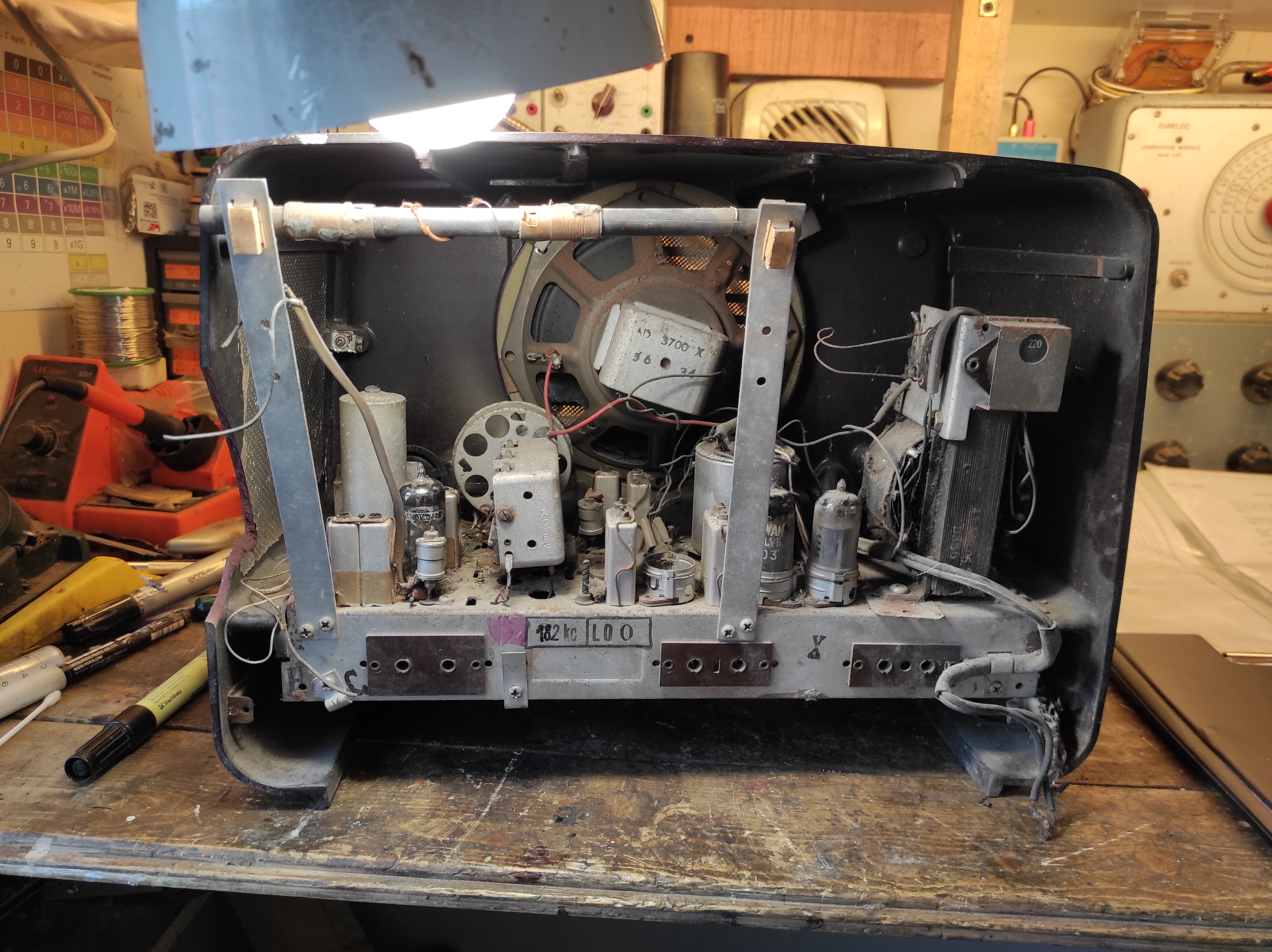

Voilà les tant attendues photos du châssis.

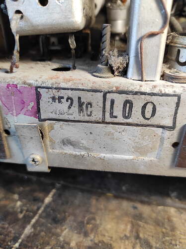

Le marquage Fi me semblait être un rajout, j’ai passé légèrement un coup d’actérone et miracle, 452kHz :grin:
