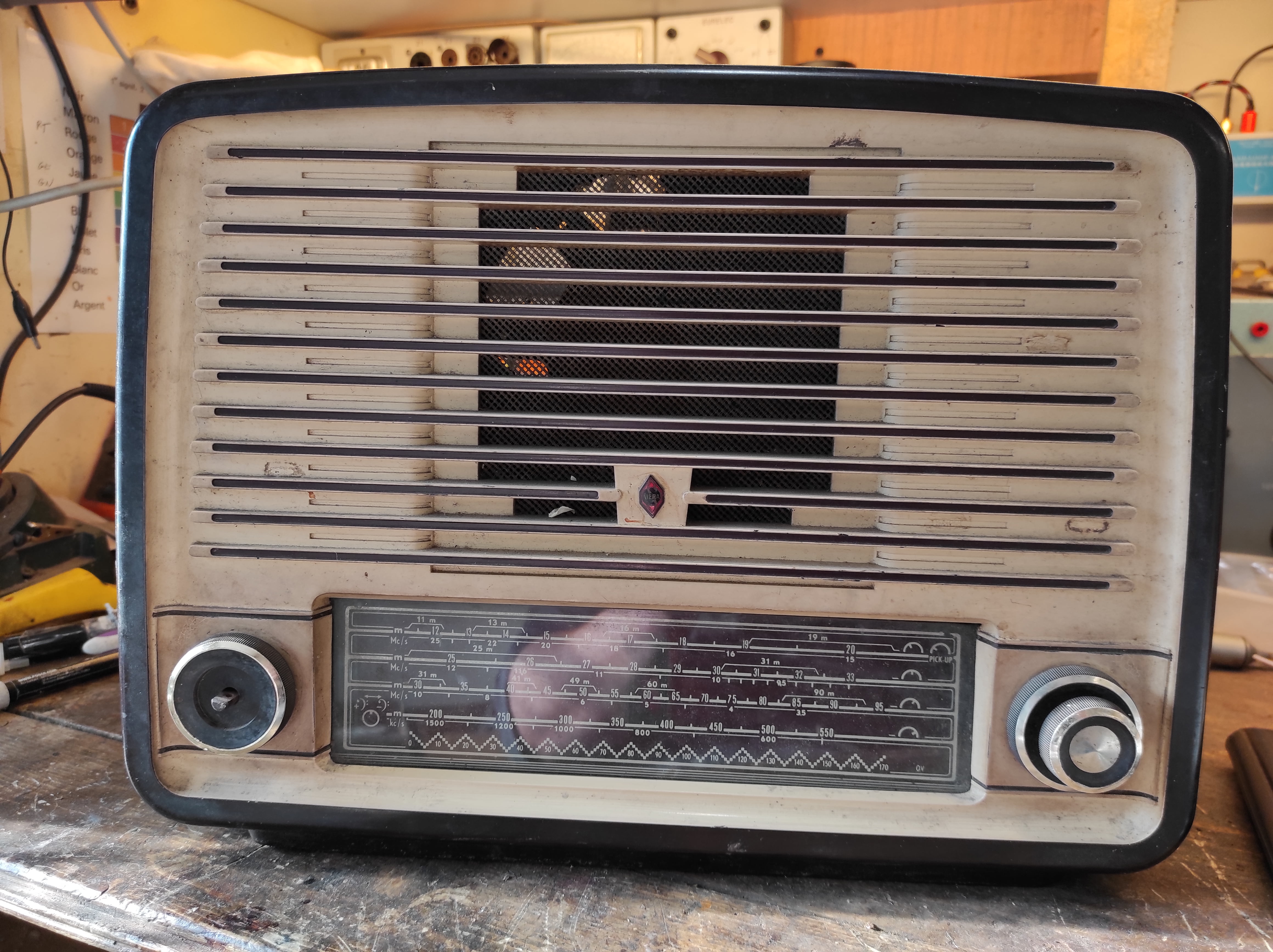

Poste Siera à identifier
Ça arrive même aux meilleurs :frog:
Je n’arrive pas à identifier ce poste et de surcroît les lampes sont partiellement manquantes ou effacées…Et la seule qui est lisible est une 6LD3 qui serait équivalente à une EBC41…
Je pense que la redresseuse est une EZ80 c’est du noval.
L’amplfication semble être un push pull mais avec deux 6LD3 :face_with_monocle: (rimlock équivalent EBC41) En détection il manque une lampe.
La changeuse de f c’est une ECH81 (j’en suis quasi sur) et il y a une amplification HF qui semble être une EF 89.
Voilà voilà :frog:
C’est un poste qui vient de l’île de la réunion. Je sais que Siera était un importateur Philips donc je m’attendais a trouver un modèle plus ou moins semblable chez les hollandais mais rien…
Il a 3 bandes OC et une bande PO.

Ah merci Rémy chapeau je n’aurais pas pensé à la Norvège :grin: bon par contre le push pull… Ça doit être mis la pour décorer il va falloir que je regarde dessous si il n’y a pas eu de la bidouille…
C’est du rimlock sur le mien et la fréquence intermediaire est de 173khz tamponnée sur le châssis …
Il y a aussi une EF89…

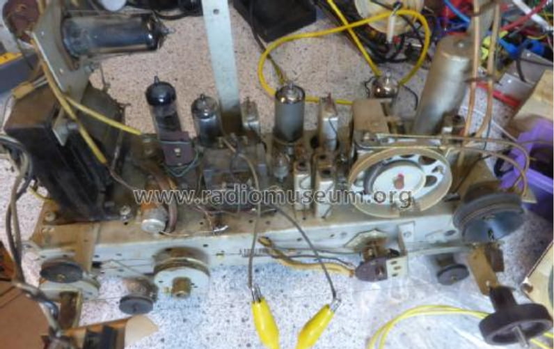

chassis identique a celui la
C’est un 6 lampes le mien. ( 3 rimlock 3 noval). Ce n’est pas le même cadran non plus 3xOC et PO pas de GO.

verifie les photos du chassis et la forme des boitiers FI
Ce n’est pas le meme cadran non plus, ni les memes gammes
sur le schema du philips il manque une page complete idem chez NVHR
Le mieux: fais nous des photos du châssis dessus et dessous.

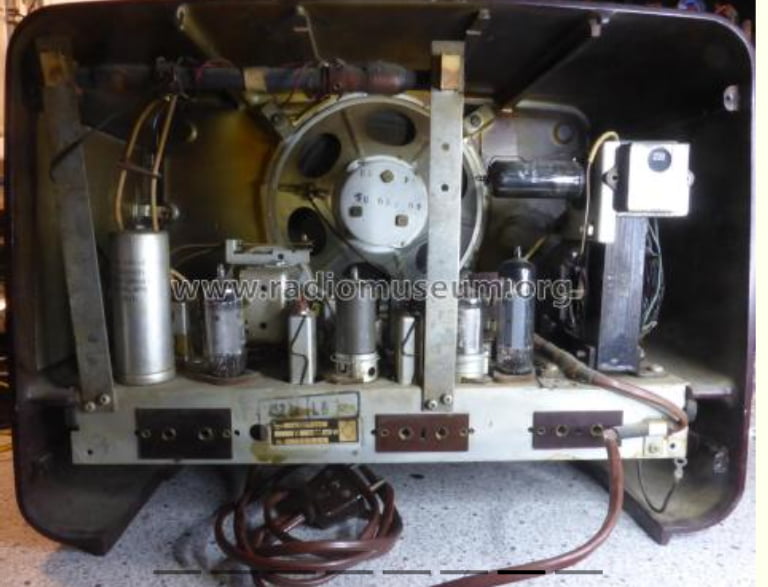

celui de RM
Je n’ai pas le meme chassis, l’ech81 est à gauche du CV sur le mien, l’EL84 est remplacé par du rimlock et le condensateur d’alim n’est pas à cet endroit, il y a une EF89, les MF ne sont pas disposé non plus de cette façon

Côté cadran ce modèle SA 2073 est plus proche.
https://www.radiomuseum.org/r/siera_sa2073zsa_2073_z.html
A y être un petit lien :hugs:
https://www.aminharadio.com/radio/taxonomy/term/254?page=1
On se rapproche Jean Pierre ! :frog: :+1:
Au niveau des lampes ça correspond, par contre j’ai pas vu où est l’oeil magique DM71
