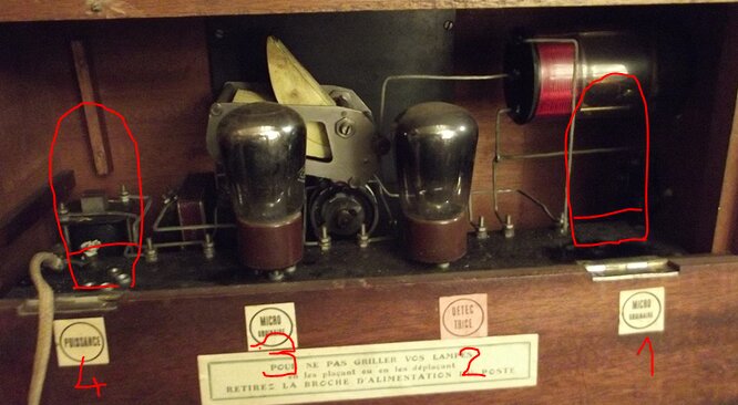

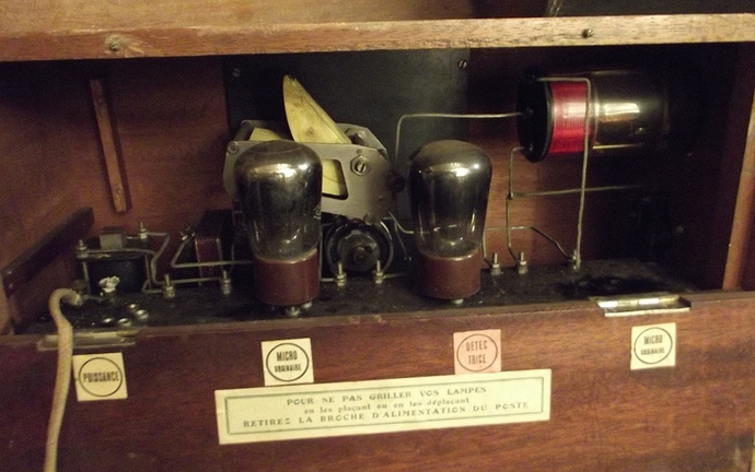

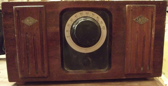

Bonjour à tous, un ami m’a demandé de venir voir des TSF qu’il a trouvé dans la maison de famille à vider. Il y a ce poste de marque snap dont je n’ai pas trouvé la référence dans le GL. Cet ami souhaite vendre ce poste qui possède sa batterie d’époque. Le prix est de 200€. Contactez-moi si vous êtes intéressés.

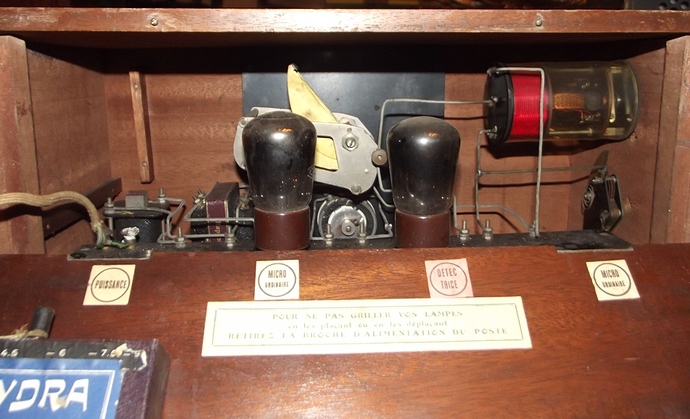

J’ai oublié de préciser qu’il manque la lampe de puissance
si c’est ce que l’on vois sur la photo N°4

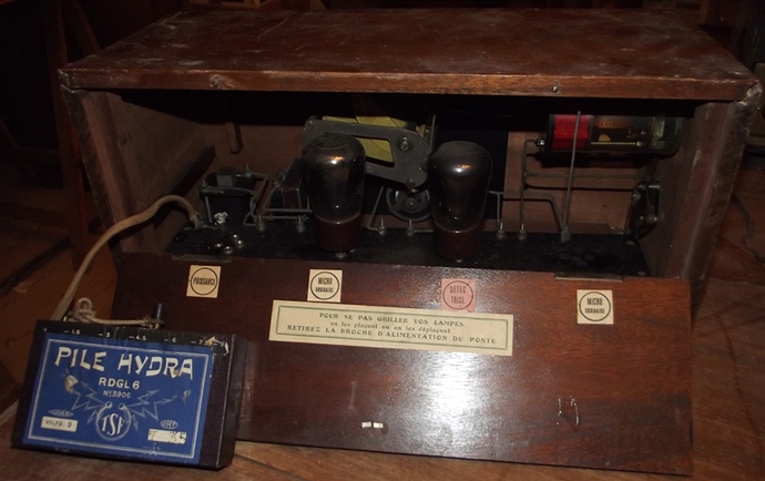

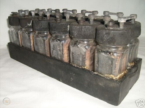

ce n’est pas la batterie mais la pile de polarisation de la finale BF
voila quoi ressemblait une partie de la batterie 80V ( il en fallait 3 comme cela pour atteindre les 80V)

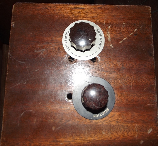

et il a ete modifie par remplacement de bobines externes par un bloc reaction plus moderne

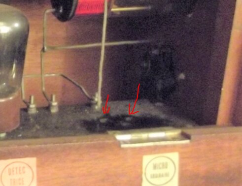

et la première (à droite vue de l’arrière) ainsi que son support;
il manque aussi les supports des selfs d’origine
et enfin il a été modifié: ajout d’un bloc GO / PO et d’un CV, à droit aussi.
tout cela est réversible sauf les trous pour l’axe de commande du bloc et du CV
Daniel
pour les lampes il me semble qu’il en manque deux
Non à droite il n’y a pas de support mais peut-être est-ce consécutif à une modif
je ne peux vous en dire plus sur la fiche c’est un 4 lampes…
et il y a bien les trous des douilles du support
il a donc ete bien bidouillé

Ce n’est pas un super heterodyne ou autre poste complexe, ni un poste « de marque ». Et effectivement on pourrait tomber sur des transfos et des bobinages coupé donc il y aussi ce risque là. 50€ me parait un prix raisonnable ni trop bas ni trop haut.
La marque SNAP, très ancienne, est pourtant très intéressante pour ceux qui aiment les postes batteries.

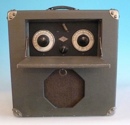

Snap
Un poste portatif Snap 529 batterie de 1929-v2. (8 pages)+++.pdf (1,2 Mo)
