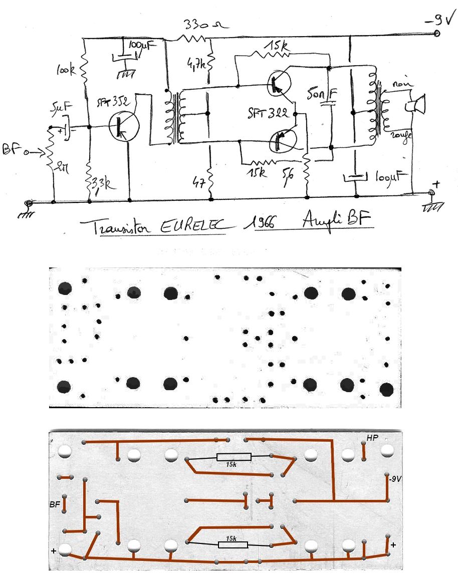

message initial:
il s’agit du bloc à trois touches qui équipait les poste à transistor Eurelec dans les années 63-66 :
blocHF_MC4LB
ce bloc ne comporte que trois bobines, et les touches sont Ant. PO GO
j’essaie de reconstituer le schéma de ce poste, si quelqu’un a des renseignements ( @Bozec vous êtes dans le coin? :slight_smile: )
pour l’instant, la partie HF et FI figurent sur le site de @Chour_Pascal , dans le cours « transistors », mais pas de détails précis sur le bloc
j’ai mis en ligne sur la fiche du GL un document pdf extrait du cours Eurelec présent sur le site de @Chour_Pascal Eurelec, sommaire
ce document reprend la construction et le câblage du poste, avec la liste des composants, les schémas, les circuits imprimés, etc…
@Chour_Pascal j’espère que vous n’y voyez pas d’inconvénient, j’en ai bien sûr indiqué l’origine
https://archives.doctsf.com/documents/afficher_document.php?num_doc=96944&num_fic=1
l’ampli BF (Ch 27) ne figure pas encore, car je suis en train de relever le schéma, légèrement différent de celui présent dans le cours, je complèterai dès que ce sera achevé
et je suis toujours à la recherche d’information sur le bloc MC4LB , même si le câblage est très explicite sur le document

pour terminer sur ce sujet, les relevés de l’ampli BF (qui constituait la matière du chapître 27 du cours sur les transistors) :
les deux résistances de 15 kohms sont soudées coté cuivre

Pour le schéma, voir par exemple :
https://www.radiomuseum.org/r/sre_1_ricevitore_a_transisto.html
Est-ce le même ?
Cordialement : jcj
Merci JC, mais non, c est celui la:
Construit lors du cours « transistors » annees 60-70
