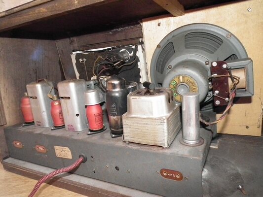

DSCF0090.JPGBonjour à tous,
J’ai récupéré un poste il y a quelque temps que je n’avais pas réussi à refaire marcher et après une récente tentative j’ai cette fois réussi à le refaire « chanter » :smiley: .
Cependant il y a 2 problèmes que j’aimerais régler:
-Le Haut-parleur émet un gros ronflement qui aussi fort que le son de la radio ce qui rend le son horrible :neutral_face: .
-Le poste émet une odeur assez forte en fonctionnement. Celle-ci vient surement du transformateur qui se met à fumer au bout de 5 min de fonctionnement (que je le mette sur 220 ou 240v cela ne change rien). Est que ça pourrait être du à de la poussière à l’intérieur ou est que ce pourrait être autre chose?
Voilà si quelqu’un a une solution j’en serai ravi :astonished:

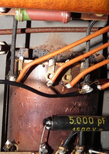

Mais malheureusement avant de m’investir sur les condensateurs je dois savoir si le transformateur vaut encore quelque chose car il semble avoir des traces de rouille à l’intérieur :frowning: . Je vous ai joint une photo pour que vous puissiez voir son état.
Pensez vous qu’il y ait quelque chose à faire?
Bonsoir.
Ce qui devait se produire quand on remet brusquement sous tension un ancêtre qui dormait tranquillement depuis des dizaines d’années semble bien s’être produit.
Je suis prêt à parier que le transfo à dégusté et que son remplacement va s’ajouter à la liste des pièces à changer pour la remise en état de votre poste.
Après avoir changé votre transfo, ne refaites pas la même erreur. Changer impérativement tous les condensateurs chimiques ainsi que le condensateur de liaison BF. C’est le minimum à faire avant de remettre un poste de cet âge sous tension.

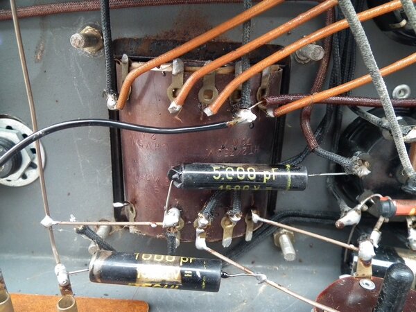

Attention d’après la photo le cavalier du transfo serait sur 145 volts ! Cela explique le transfo qui fume.
J’espère qu’il ne soit pas trop tard pour le sauver .
Le condensateur est bien sur 240v, c’est juste la perspective de la photo qui peut tromper.
Sinon je ne pense pas que le transformateur soit foutu (du moins pas encore). Je ne l’ai pas essayé qu’une seule fois et celle où il a bien fumé n’était pas la dernière et la fois dernière fois que je l’ai allumé il fonctionnait tj (cette fois là il n’est resté allumé que peu de temps donc aucun souci avec le transfo).
Mon hypothèse actuelle reste la rouille que l’on peut voir sur la partie visible de la bobine du transfo (je ne peux pas prendre de photo à cause du flash qui ne peut éclairer cette partie). Si elle est juste l’odeur et la fumée peuvent venir de la rouille qui brule. A voir si il a quelque chose à faire.

Les traces que vous voyez sur le bas du transfo sont a priori des traces de « cramé »…

Je maintiens mon pari. Ce que vous prenez pour de la rouille est le vernis isolant du fil des bobinages qui a coulé. Un test tout simple. Vous mesurez l’isolement entre les différents enroulements. Vous devriez trouver une résistance infinie. Si c’est le cas, vous débranchez tous les fils sur le transfo sauf les 2 fils d’alimentation secteur et vous mettez sous tension. Mesurez les différentes tensions secondaires (6,3V, 5 V, 2 x 350 V). Le transfo à vide devrait à peine tiédir.

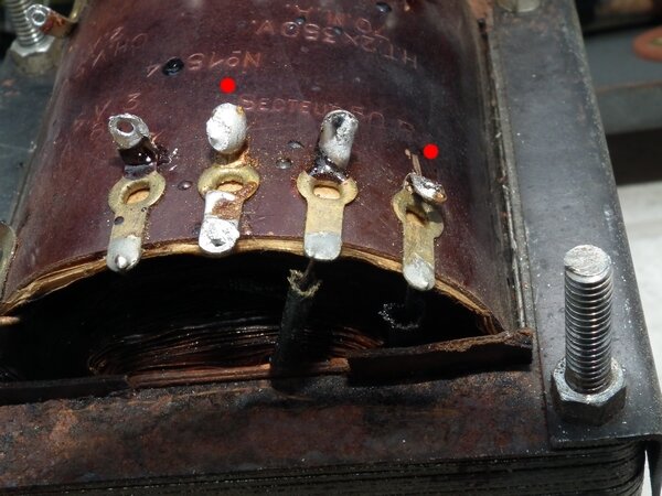

J’ai dessoudé de transfo pour pouvoir faire le test proposé. Et là à l’état de la bobine je me suis dit que vous avez certainement raison, mais j’ai tout de même voulu essayer.
J’ai pris des photos avant de démonter et bien repéré à quelles fiches était reliée l’alimentation mais il semble que l’une d’entre elle n’est aucune connexion avec le transformateur :neutral_face: , elle semble juste être connectée à un fil qui rejoint le potentiomètre.
Et en faisant le montage en reliant le circuit aux deux fiches que j’ai repéré, celui semble être ouvert.
Je ne sais donc pas à quelles fiches me connecter.
On vois les fils qui arrivent sur les deux cosses de droite!
Je pense donc qu’il faut se brancher là mais ATTENTION=> brancher avec une ampoule en série comme indiqué sur mon site!
Si le transfo est bon l’ampoule ne dois pas s’allumer, et le transfo doit rester froid!..Faire le test sur 1/4H…

Vu la couleur du papier qui entoure les fils du transfo je crains fort qu’il ai pas mal chauffé.
Le fils qui vont au potentiometre vont sans doute sur l’inter marche arret.
la plupart du temps c’est le potentiometre de volume,mais il m’est arrivé de trouver l’inter sur le potentiometrde tonalité.

J’ai pu faire le test proposé et comme vous vous en doutiez le transistor a payé le prix de mon ignorance :neutral_face: .
La radio c’est comme tout, ça s’apprend. Et les postes « martyrs » ça existe.
Beaucoup d’entre nous sommes passés par là en faisant des victimes co-latérales… :wink:
D’après moi , le transfo d’alim est mort 'entre autres"…)
