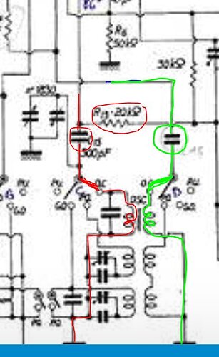

tu as bien fait les mesures avec un 1Mo au bout de la pointe de touche ?
effectivement pas ou très peu d’oscillation en OC
le Cv est hors cause
voila la partie oscillateur OC
cercles les composants a vérifier en gras les commutations
