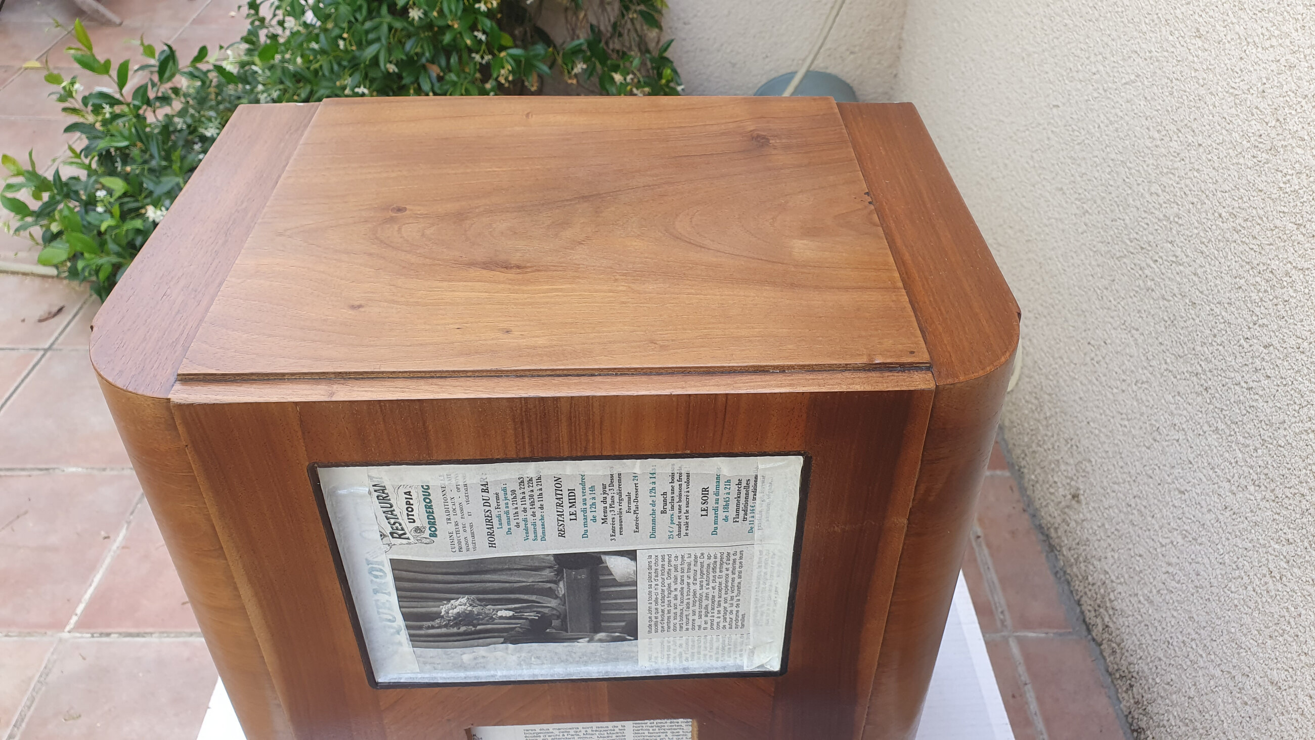

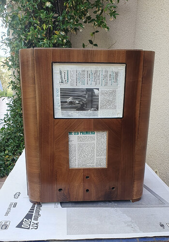

Les défauts : vernis disparu, rayures assez profondes et quelques taches. Voir les premières photos tout au début.

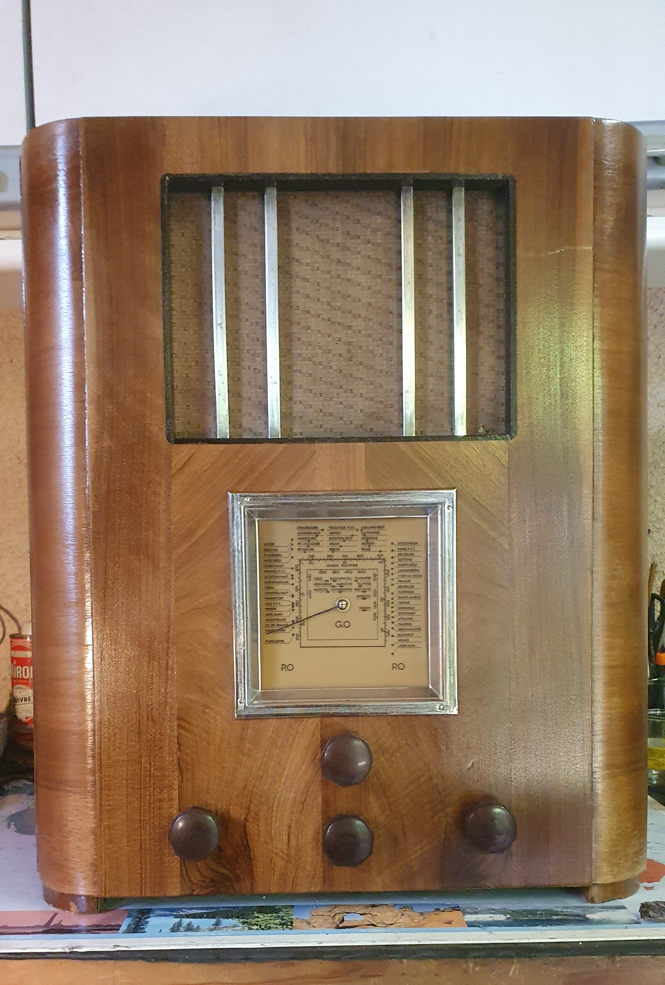

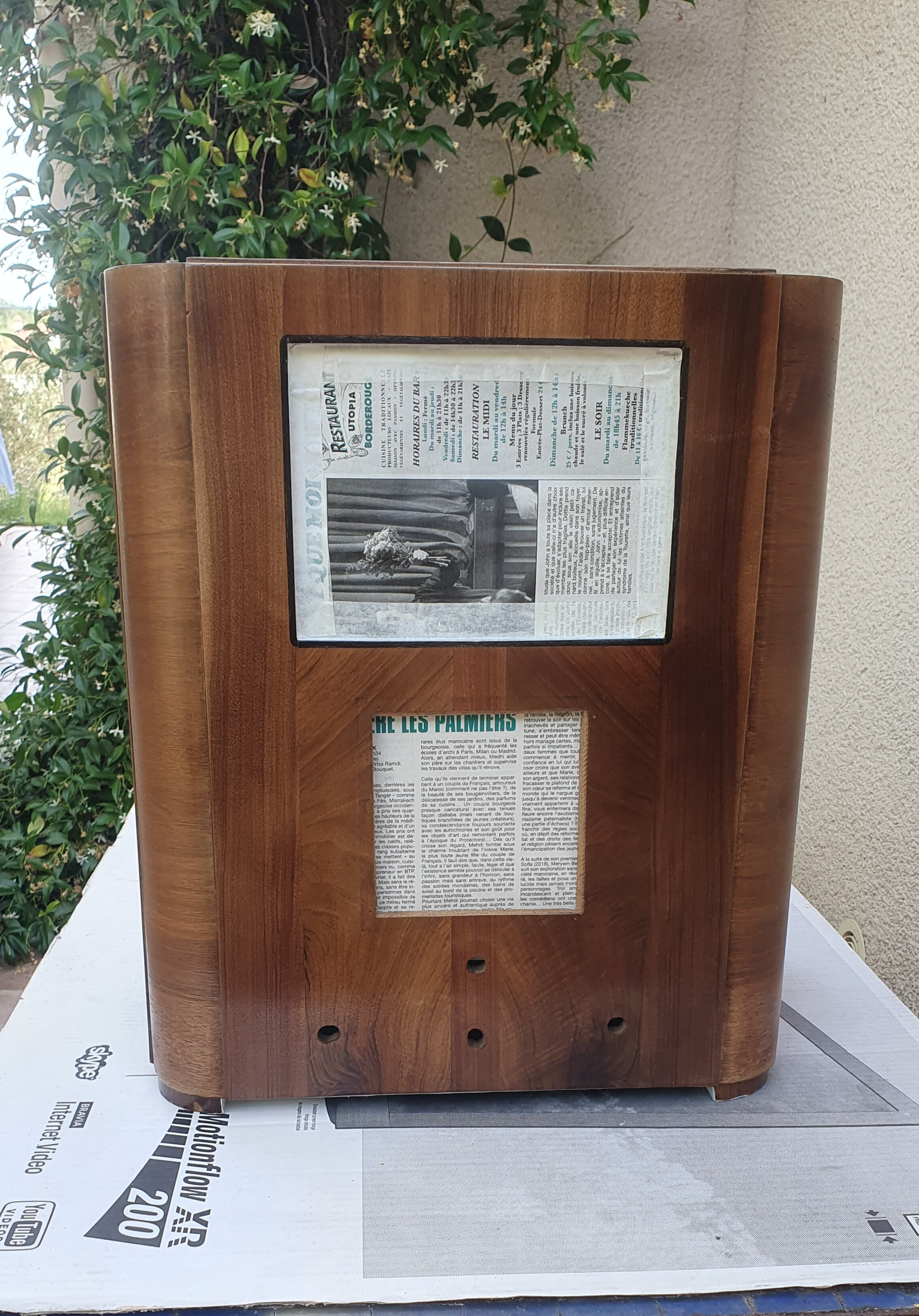

La suite: j’ai choisi la solution de facilité, le vernis en bombe de chez A. Juste suffisant pour 2 couches. Séchage express.
Le vieux vernis est parti très facilement par simple grattage. Puis ponçage très léger sur le parties restées légèrement brillantes. Et pour faire disparaitre les taches. Après le vernissage certaines disparaissent un peu plus d’autres remontent au contraire. Voir la trace d’un verre qui ne se voyait presque pas auparavant.

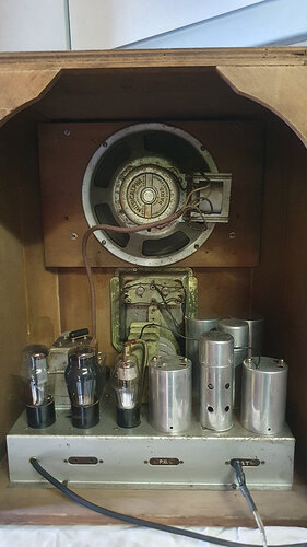

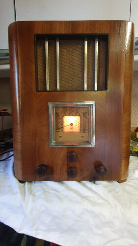

Remontage terminé. J’ai utilisé les quelques lampes 6V 100 mA qui me restaient plus une 300 mA. Le cadran est éclairé différemment suivant la gamme sélectionnée. A l’origine en rouge bleu ou blanc. Je n’ai que du blanc et 1 rouge que j’ai réservé pour PU. Curieusement le volume en PU était toujours au max. Pas étonnant l’entrée PU était routée sur le curseur du pot de volume. Connectée correctement, c’est beaucoup mieux.:slightly_smiling_face:
