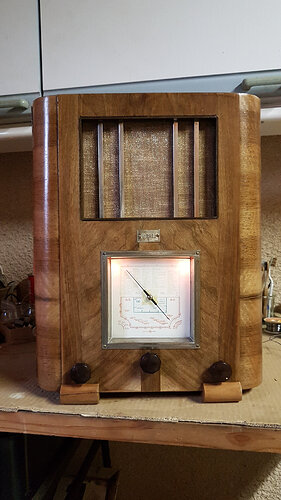

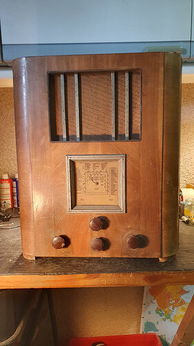

Bonjour à tous.
Je viens de rentrer ce poste, un vertical inconnu des années 35 je pense.
Pas d’identification de la marque, il existe un Manufrance avec cette même caisse et j’ai eu aussi un poste inconnu mais totalement différent mais avec cette caisse.

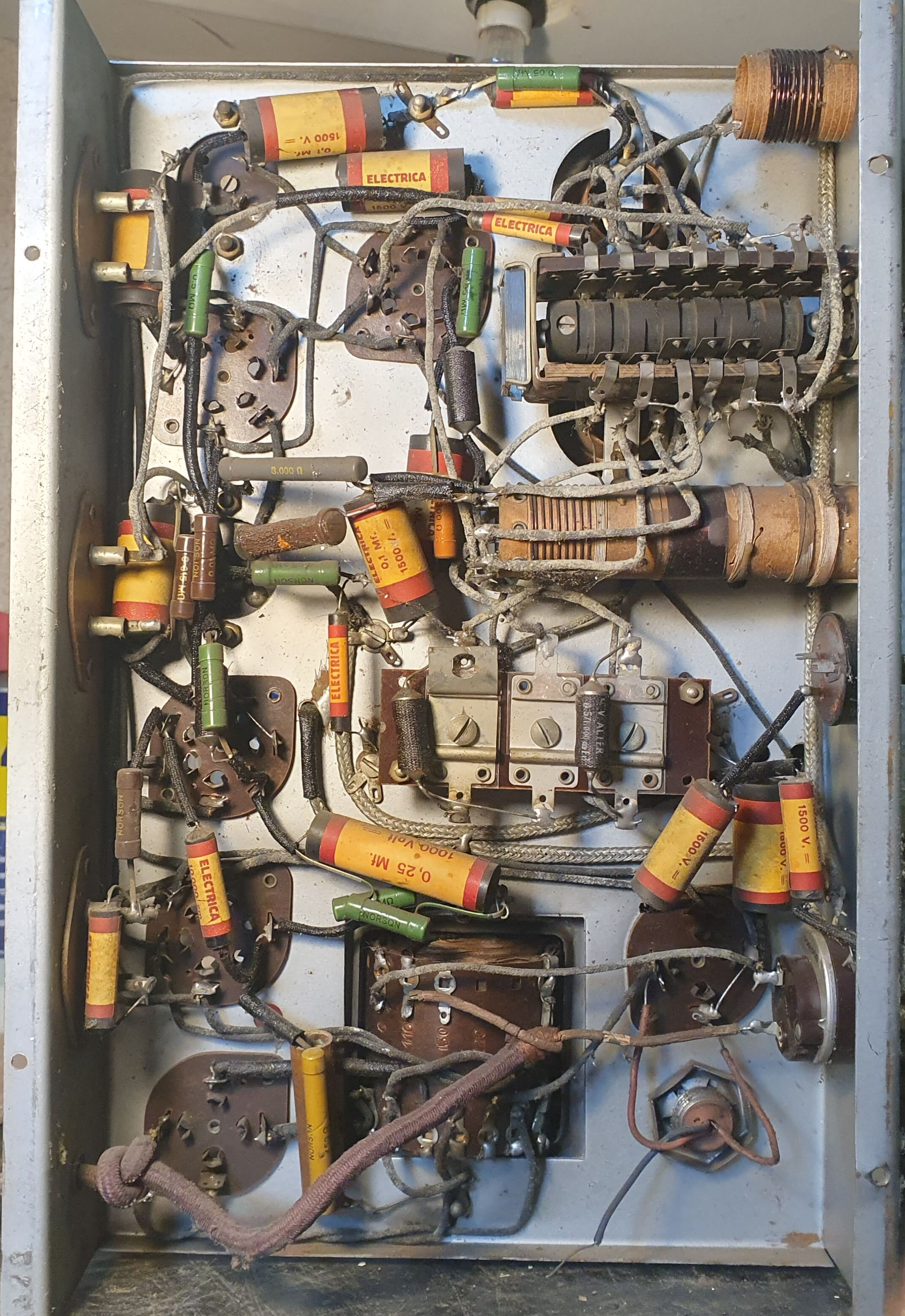

Jeu de lampes: 6A7, 6D6, 6B7, 42, 80
La 42 est effacée mais c’est celle qui figure habituellement dans cette série.

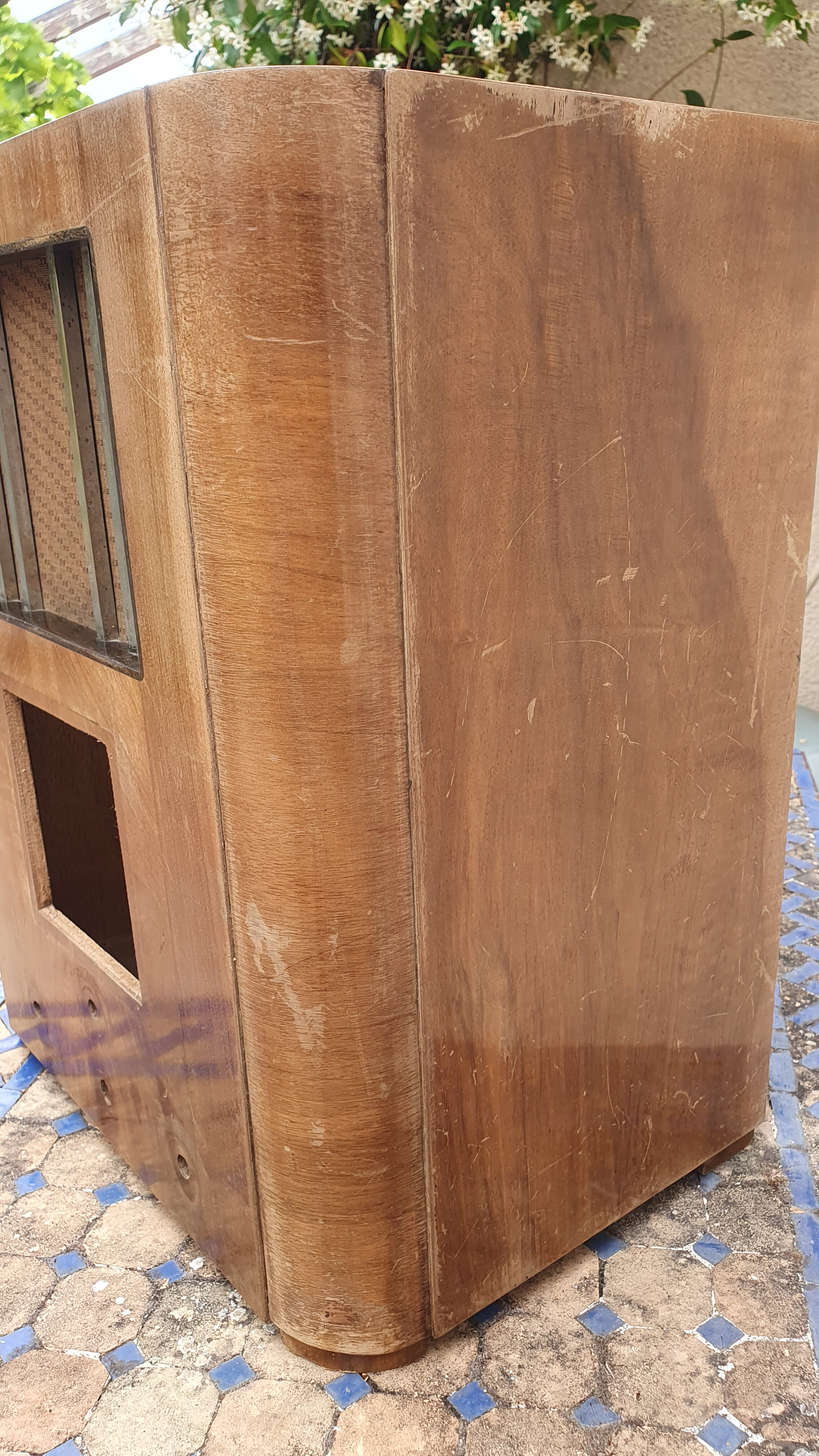

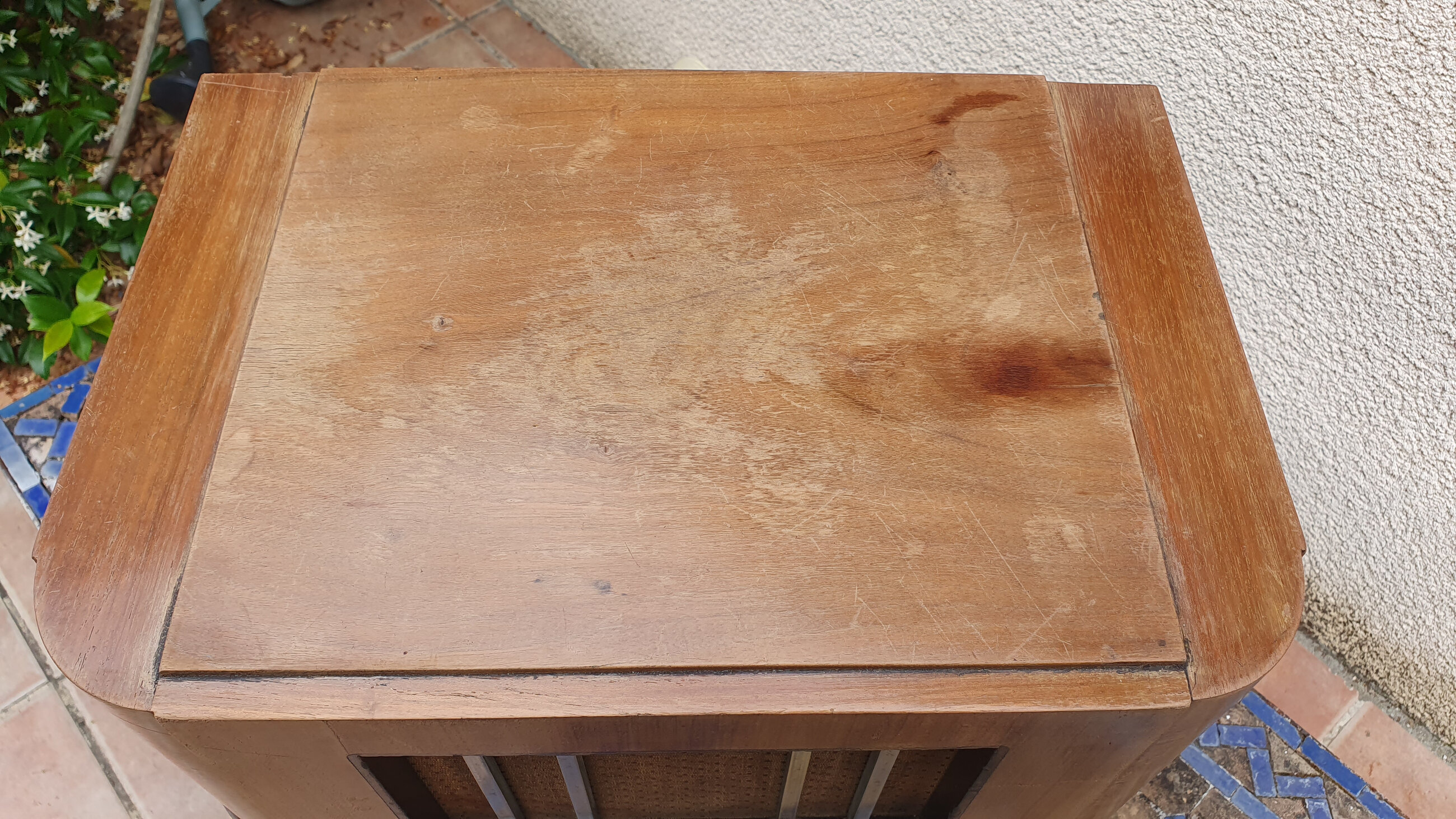

J’avais pensé le poncer et le revernir mais après un premier nettoyage, malgré les quelques accrocs et rayures je trouve qu’il n’est pas en si mauvais état que ça. Existe t’il une méthode pour « rafraichir » les vernis ? Je ne souhaite pas le remettre à neuf, des imperfections peuvent subsister. je voudrais pouvoir lui redonner un peu d’éclat et aussi réparer les quelques endroits où le vernis a disparu (autour des boutons et sur le dessus).
A part ça, le transfo sort les bonnes valeurs de tension, le HP et le transfo de sortie sont bons. Le châssis est très peu oxydé. Y’a plus qu’à.
Merci pour vos suggestions.

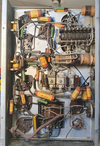

J’oubliais: les condensateurs sont de marque Electrica et Valter, les résistances NORSON. c’est la première fois que je rencontre ces marques. Ça pourrait aider pour l’identifier ?

La technique de @Jeanmonod_Henri-Louis est excellente ! J’aurais tendance à remplacer le sopalin par de la mèche de coton. J’éviterais aussi de faire des cercles ou des “8”, en travaillant plutôt dans le sens des veines / motifs du bois de manière linéaire. Et attention à ne pas insister sur une même zone ni à trop imbiber le coton : cela pourrait être contre-productif et laisser des traces, voire enlever complètement le vernis par endroits.
Mais cette méthode ne fonctionne que sur les vernis cellulosiques.
D’où l’intérêt de faire un petit essai pour voir comment le vernis réagit, sur une petite zone non visible.
Pour le poste de l’ami @Alfred_31, le vernis pourrait être de type gomme-laque ? Dans ce cas, celui-ci réagirait avec de l’alcool (alcool éthylique / alcool à “vernir”).
Je n’ai encore jamais travaillé directement sur de la gomme-laque, mais de ce que j’ai pu lire ici et là, ce n’est pas aussi simple que pour le vernis cellulosique et son solvant. Il faut davantage de technique et travailler avec une mèche de coton très légèrement imbibée d’alcool (voire alcool dilué). Un excès ne pardonne pas et risque de laisser un état de surface peu esthétique : poisseux, granuleux, ou irrégulier. (Éviter aussi l’alcool éthylique dénaturé type alcool à brûler, les additifs peuvent laisser des traces / un voile blanc sur la gomme laque).
Là aussi (voir même plus critique que pour le vernis cellulosique), il faut toujours travailler dans le sens des veines du bois, de manière linéaire (pas en cercle ni en “8”). Dans le cas d’un placage, il faut suivre les motifs principaux du placage. La pression appliquée doit rester très légère.
Je sais aussi que certains se contentent simplement d’un nettoyage à l’essence F (en testant toujours sur une petite zone au préalable) et appliquent ensuite une cire microcristalline.
Ce que j’explique plus haut se rapproche d’une véritable restauration, dans les règles de l’art. En revanche, sur un poste sans grand intérêt et si l’on se satisfait d’une réparation rapide et grossière, on peut effectivement se contenter d’appliquer un vernis bas de gamme directement sur l’ancien…

Bonjour, essai ce matin avec le solvant cellulosique. C’est impressionnant. Le brillant est très bien revenu. Pas de problème de traces. Le souci est que maintenant les défauts se voient encore mieux. Je garde la technique en mémoire pour un prochain poste mais pour celui ci je vais devoir refaire un vernis neuf.
Un peu d’huile de coude, une pincéé de patiente et voila le travail.
Juste faire attention si il y a du plaquage qu’on ne le traverse pas, donc ponser longuement, sans trop forcer.
Perso, j’aime bien mettre le vernis qu’il faut (3 a 5 couches fine), et finir avec une dernière couche couleur bois de rose.
Oui @Antoon j’en déjà fait quelques un comme ça. Sur ces caisses anciennes le plaquage est relativement épais. Presque 1 mm.

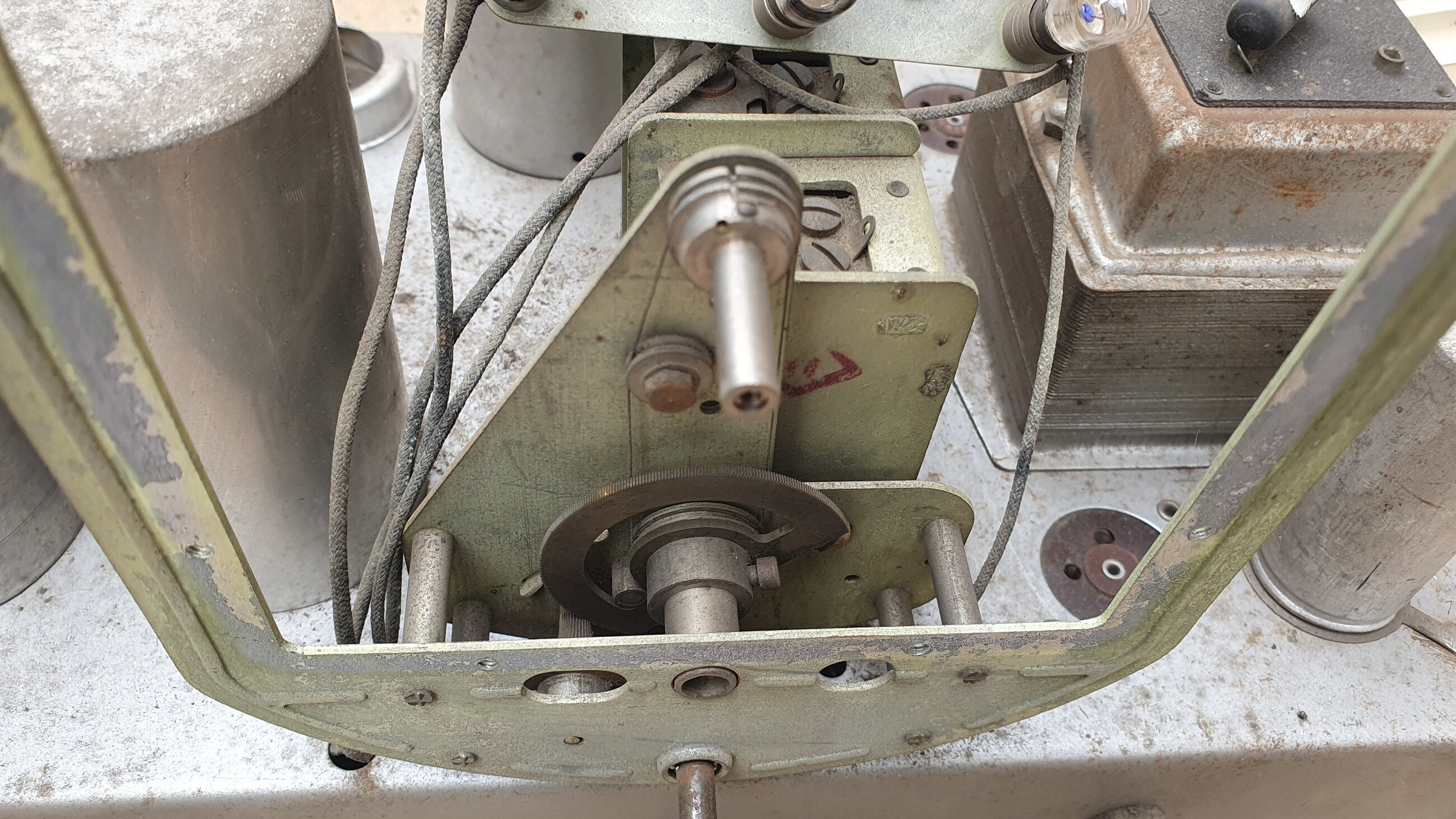

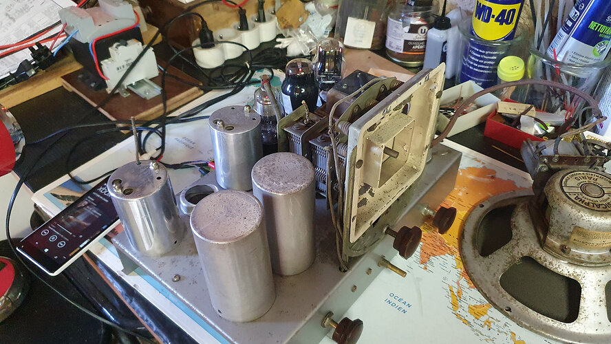

En attendant, il a démarré. Juste avec la BF pour l’instant. J’ai du me battre avec le sélecteur à lames. Le son est bon. La soudure du téton de la 6B7 a l’air de tenir. Il restait très peu de verre, j’ai juste limé pour découvrir un peu le fil et soudé sur 1 petit mm. Il me faudra en trouver un autre.
