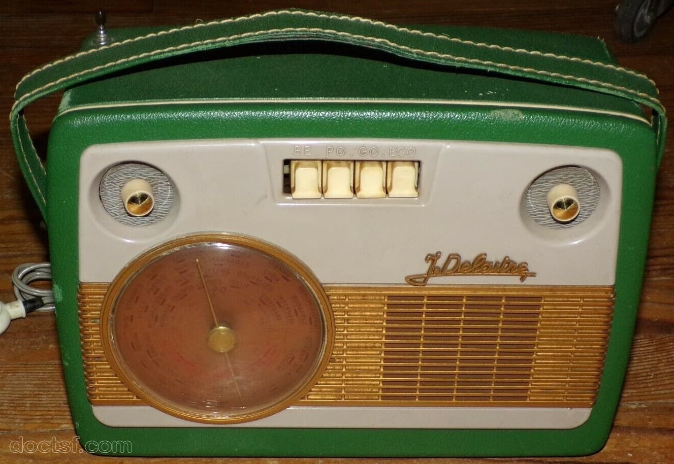

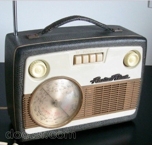

Radio-Rêve
Delaitre
Le Regional 26T
Et pourtant si TSF a signifié, au début, Télégraphie sans fil, cela a aussi voulu dire Téléphonie sans fil. On peut synthétiser par Télécommunication sans fil : c’est toujours TSF. TSF à transistors ne serait pas choquant. Moins en tout cas que les appellations vues sur des sites de vente aux enchères, pour lesquelles si c’est portable, c’est un transistor. Et on nous propose donc un transistors à lampes. Toujours dans les approximations, il y a des transistors qui ne fonctionnent pas à l’électricité, mais à piles !

Par leur aspect, le Radio Rêve et le Delaitre présentés un peu plus haut, peuvent entrer dans le catégorie des « transistors à lampes » car en fait ce sont des récepteurs à lampes qui ont un aspect de « transistor ». Dans ce domaine assez trompeur, il y eu aussi certains postes à transistors qui ont carrément récupéré la caisse et toute la déco d’un ancien modèle à lampes comme mon Technifrance TR83 de 1961:
qui a été adapté dans la caisse du C54 à lampes datant tout de même de 1955:
C54
(photo issue du Grand Livre)
Ces deux postes étant d’aspect identique, la réversibilité d’un récepteur « transistor à lampes » ou « lampe à transistors » prend ici toute son importance. En ce qui concerne leur alimentation et en tenant compte de ce qui a été dit un peu plus haut, le modèle à lampes C54 devient très intéressant car c’est un poste qui peut fonctionner à piles ou à l’électricité (quand il est sur secteur) .

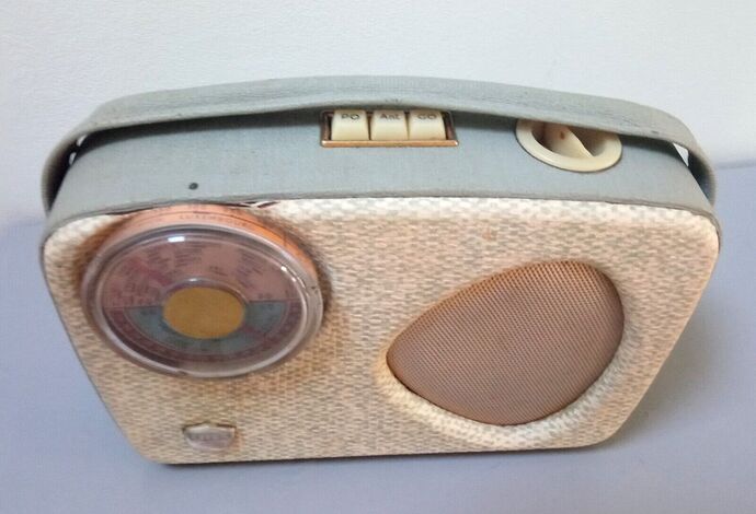

Du même moule . Marque inconnue au GL dessin du logo semblable au Trans Europ.
Clavier 3 touches.
citex
tout a fait c’etait le but
le pas cher du tout un CV a commande directe
un peu plus cher un CV a démultiplication concentrique l’aiguille sur l’axe du CV et le bouton sur l’axe du démultiplicateur
a près a droite ou a gauche cela reste un mystere pour moi, pourquoi et comment ce choix ??
C’est bien trouvé pour cette variante du Relax en Citex et l’annonce mentionne également la particularité de la recherche des stations à gauche.
Patrick.
