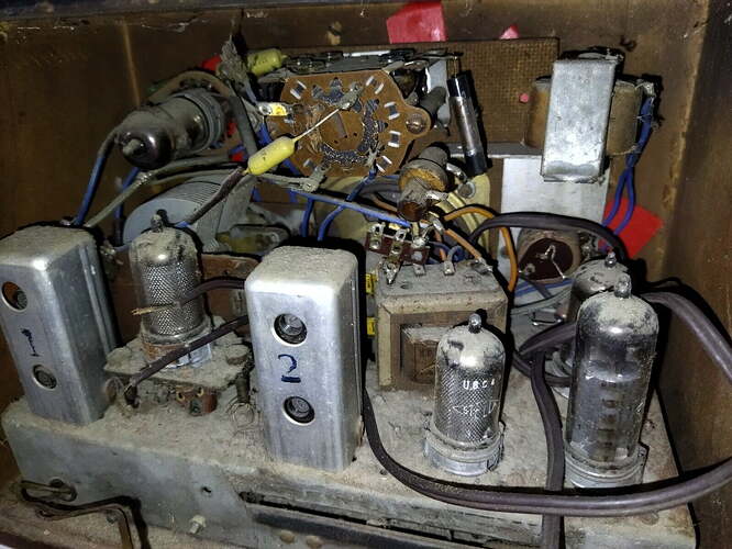

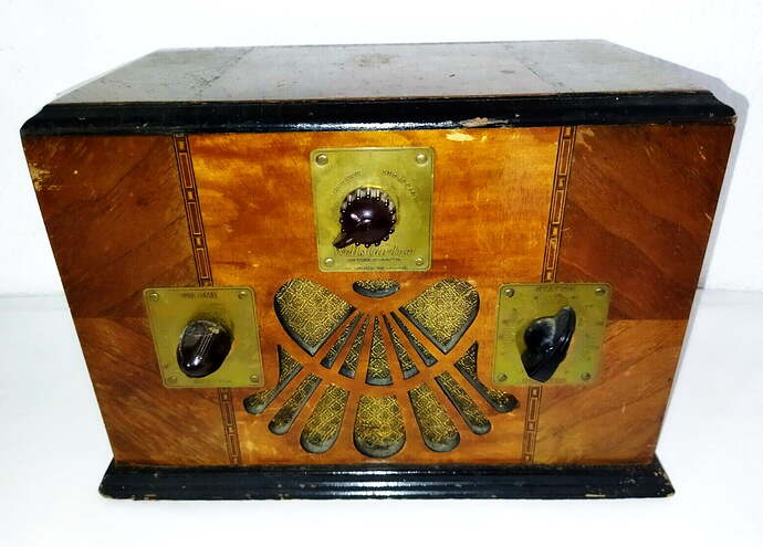

poste étrange sur la baie …
- la caisse est celle d’un wells Gardner de 1933 ?, aux fenêtres de boutons près et plaques laiton qui semblent bien pourtant du constructeur Wells Gardner …
https://www.radiomuseum.org/r/wells_gard_unknown_05a_or_5b.html
mais le chassis est équipé de lampes rimlock sorties toute fin 1940 !! ( après 1948 ), dont une UBC41 .
reste à trouver d’ où vient le chassis de remplacement
il semblerait que le chassis a été recâblé ! trous plus larges pour d’ anciens supports de tubes ??
on en a peut être déjà parlé …
Il a été « modernisé » comme on disait à l’époque et maintenant certains le font toujours, mais avec des modules chinois …
Bonsoir claude,

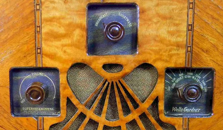

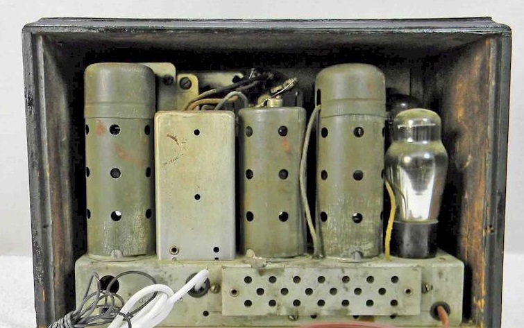

Non identifié sur Radiomuseum , pour la caisse je l’ai trouvée identifiée en modèle Wells-Gardner 9A (1934)
Bonsoir , j’ai ce modèle dans ma collection .
Je l’avais trouver sur Châteauroux il y a bien 20ans .
@TSFPOURTOUS Bonsoir TSFPOURTOUS,
Le modèle en vente sur eBay ou le 9A?
Re,
OK, merci
Il n’est pas répertorié au GL

@TSFPOURTOUS Bonjour TSSFPOURTOUS,
J’ai créé la fiche du 9A au GL, si vous pouviez la compléter avec le jeu de tubes de votre modèle et une photo de face plein cadre, ce serait sympathique
Merci
Bonne journée
J-P
il est aussi répertorié sous la marque " Lafayette " !
https://www.radiomuseum.org/r/wholesale_l20.html
Oui, donc, ça doit être le même jeu de lampes.
