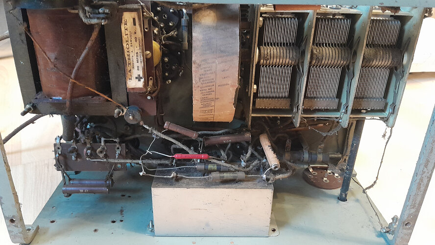

Voici quelques photos du châssis, si cela peut vous aider à remplir une fiche ou simplement à titre de renseignement :
L.L. ne nous ont pas facilité la tâche…

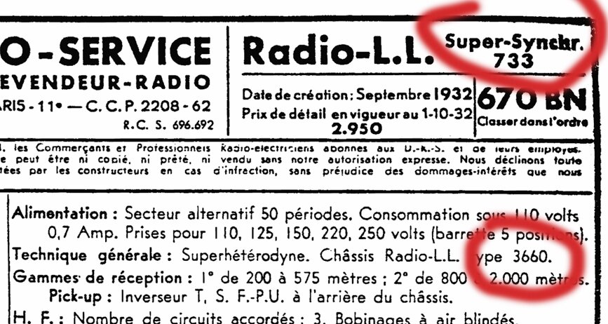

Ci-joint quelques images que j’ai téléchargées sur le site suisse :
Je ne suis pas sûr à 100% qu’il s’agisse d’un 3660. Il peut s’agir une erreur de frappe ou de lecture. Il est beaucoup plus probable qu’il s’agisse du N° 3669 :
https://www.radiomuseum.org/r/radio_ll_3669.html
Ce qui signifie également que cette radio est probablement mal identifiée :
Il m’a fallu des mois pour comprendre toutes les données erronées qui se trouvaient partout. C’est d’autant plus terrible qu’aucune image d’une plaque signalétique ou d’une vue du châssis n’a été téléchargée…
Le photo LBC de châssis téléchargée par Claude semble incorrecte, il n’a pas l’air d’être un 7-lampes, non?
La présentation ne correspond pas non plus. J’appelle cela une mauvaise identification :hugs:
Cela correspond bien avec le châssis du 733.

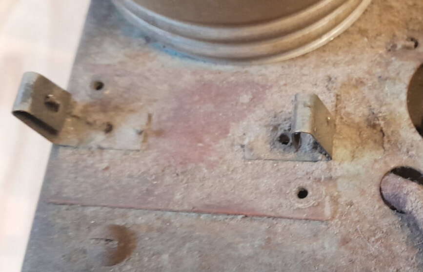

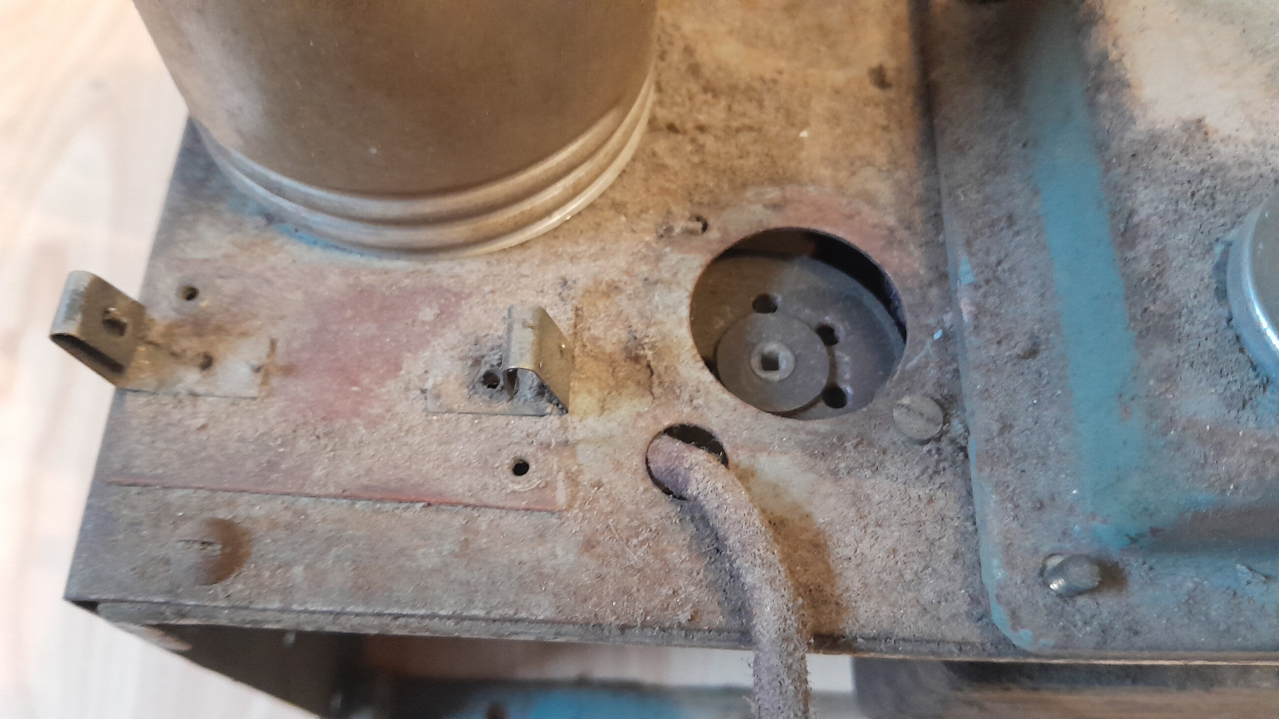

on dirait qu’il y a un pile de polarsation
ou, selon DRS, une fusible?
Qui n’est plus ! :rofl:
Cette radio va me demander un gros travail, mais je pense y arriver (du moment que je trouve un schéma pour pouvoir changer les composants défectueux)
j’imagine que la plupart des condensateurs dedans son mort et que les résistances ne doit plus être très fraiches non plus ?
On peut suspecter qu’il s’agit simplement d’un fil fin - ou je me fais des idées :grin:
peut etre un cartouche fusible
sur RM
cela y ressemble au point de vue chassis

Oui, avec une certaine certitude il s’agit d’un 534, voir le châssis sur le site suisse :
https://www.radiomuseum.org/r/radio_ll_3676.html
Dans le GL il n’y a pas des photos du châssis.
