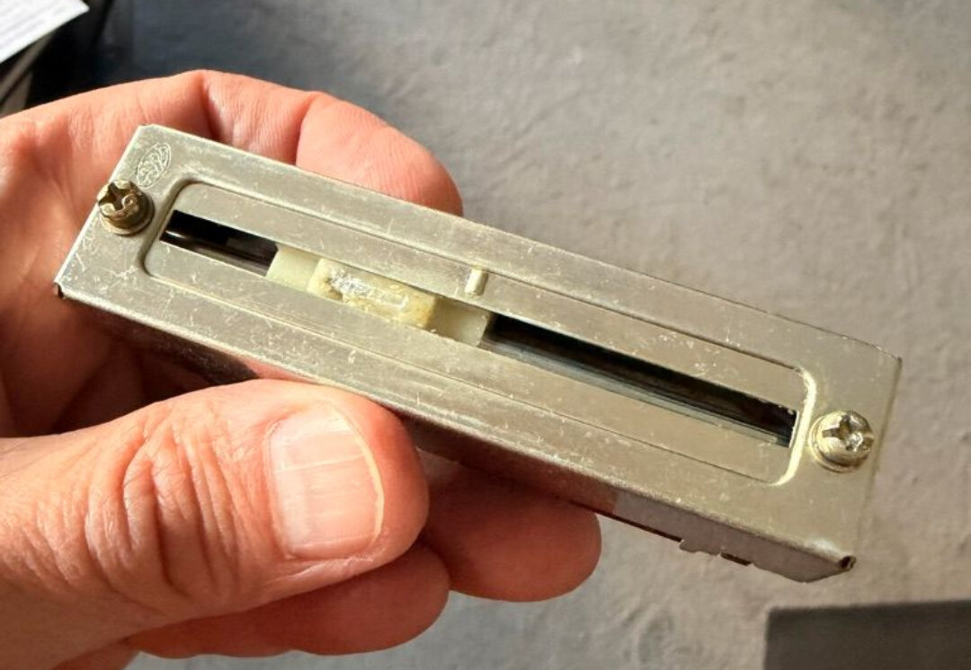

Voilà les photos de la glissière et les dimensions
90x23 mm et la glissière fait 70mm

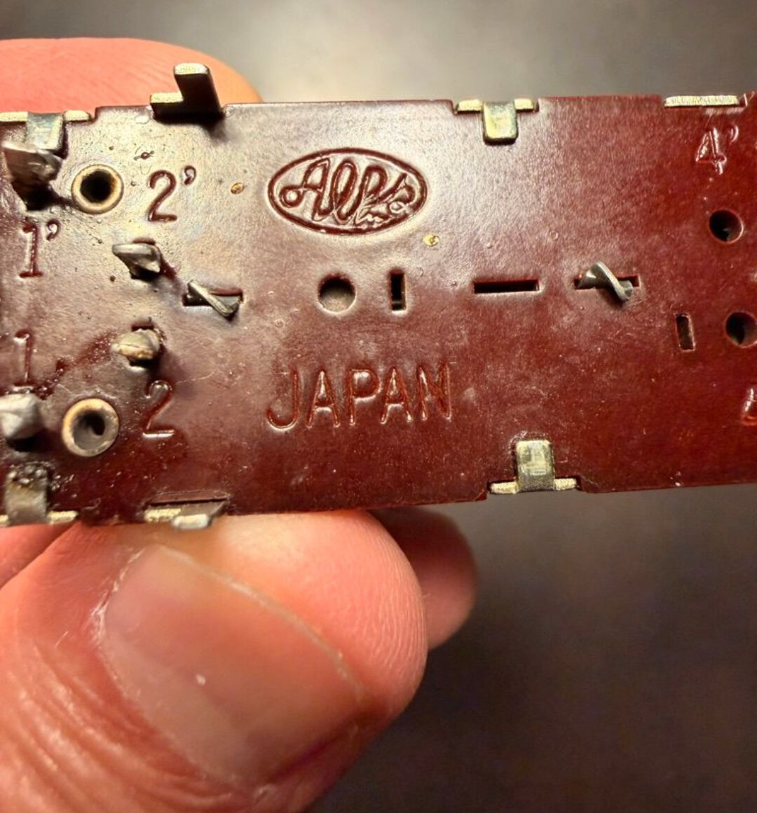

Déjà, c’est de l’ALPS. On peut peut-être récupérer un chariot sur un autre potentiomètre de la marque. Sinon, on doit pouvoir la refaire en impression 3D mais il faut bricoler un peu.
On trouve des potentiomètres linéaires de taille approchante. Il faut peut-être faire une adaptation.
70mm pour le déplacement du curseur, ce n’est pas très critique. On peut prendre moins vu que dans la plupart des cas, le curseur se trouve au milieu.
Si c’est la languette qui sort du curseur qui est cassée comme montré sur la photo d’après moi c’est reparable : il est possible de la recoller ou d’en refaire une ( tole ou matière plastique ) a fixer sur la partie en plastique du curseur.

C’est effectivement la partie qui porte le bouton qui semble cassée. Faire l’intermédiaire n’est pas évident ceci dit. Surtout que mes compétences sont plus limitées je ne fais que transmettre les messages de réponses au possesseur de l’ampli tuner. :slightly_smiling_face:
Je rajoute que le potentiomètre est bien en panne il n’y a pas que la mécanique.
