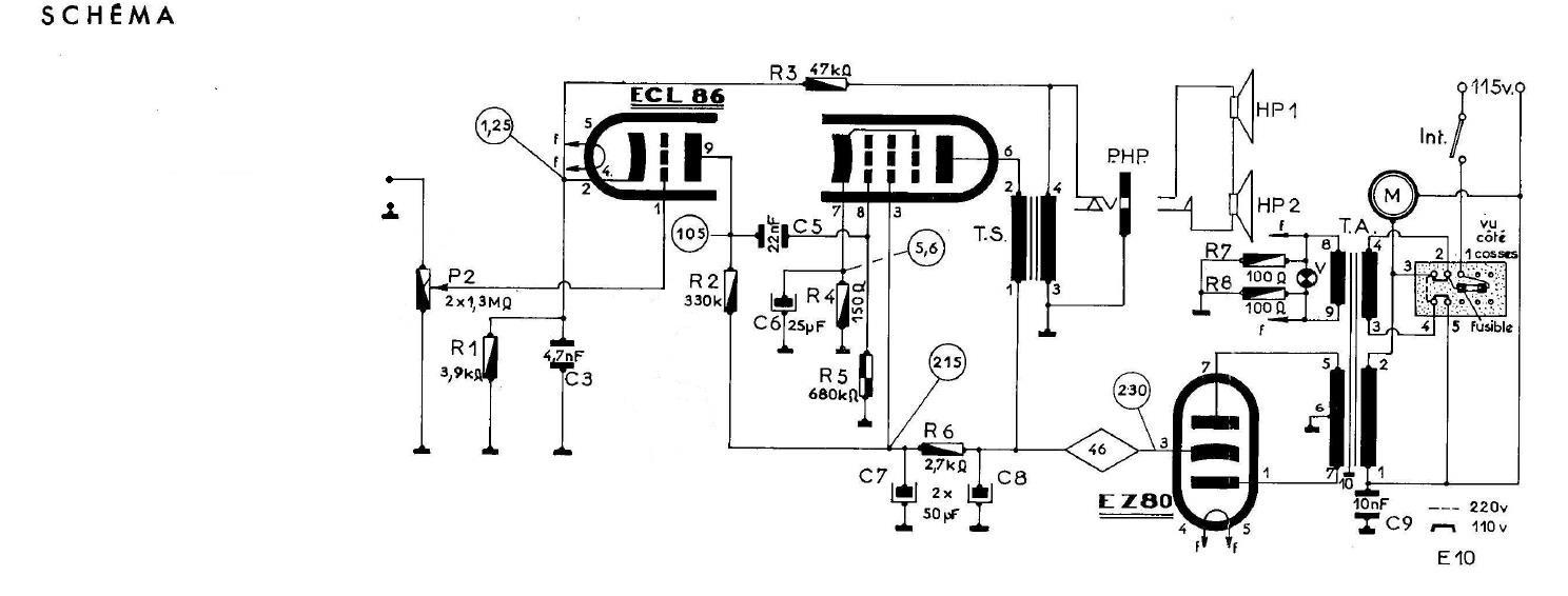

je soumet à votre sagacité un petit schéma ECL86 sur le quel j’aimerai rajouter un « tone » simple, (un seul potar, genre tone AC4 vox), peut-être entre les points 8/9 ou bien dans la CR ?
merci
oups, j’ai mis le mauvais schéma…voici le bon en PJ

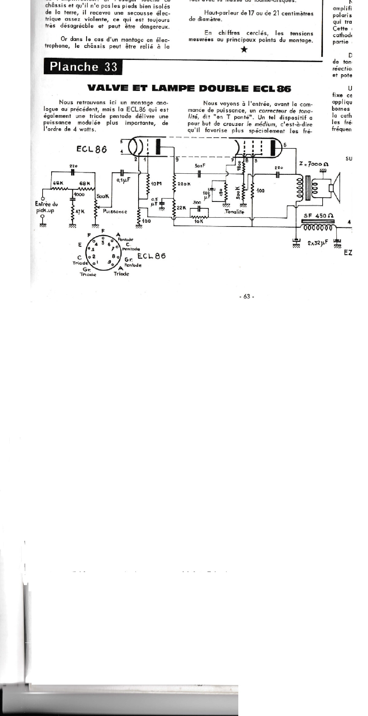

Une possibilité de contrôle de tonalité simple (valeurs à peaufiner):
merci marcel jack, je vais essayer…

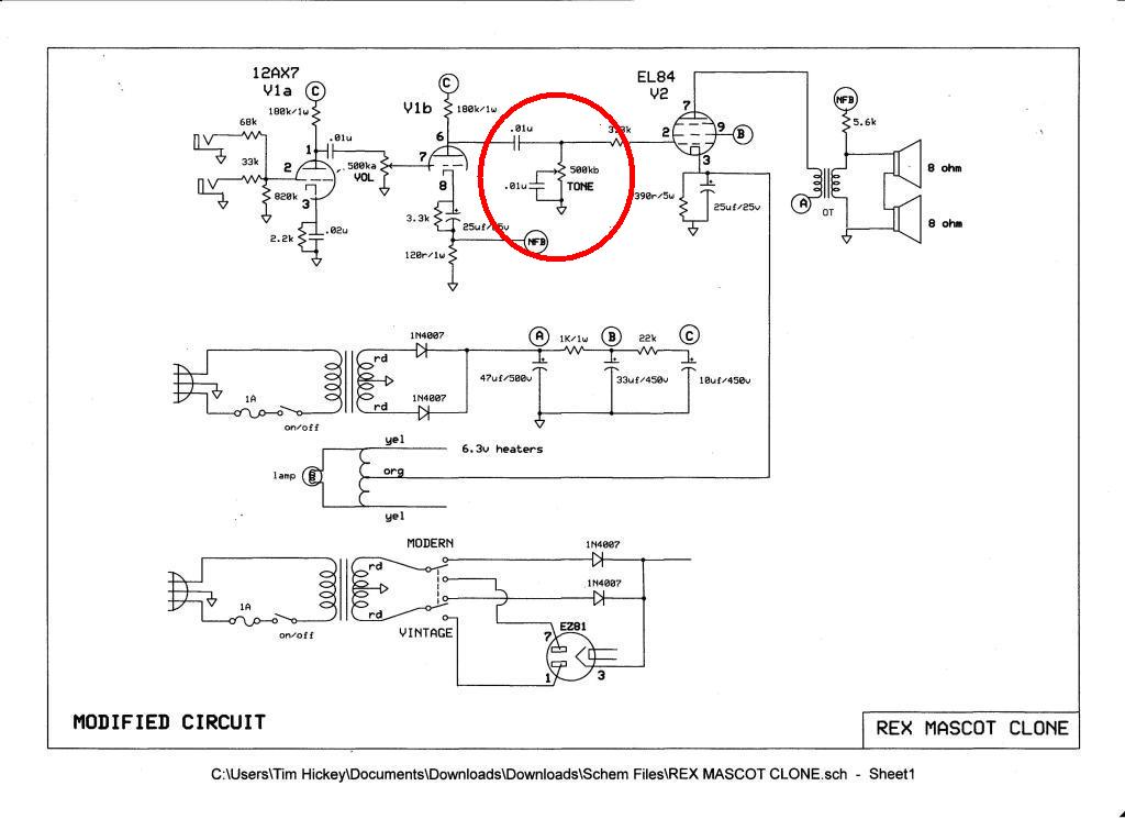

j’ai trouvé ceci
cliquer sur l’image et image originale et loupe pour agrandir
ok, merci Daniel, je vais voir ta solution également…

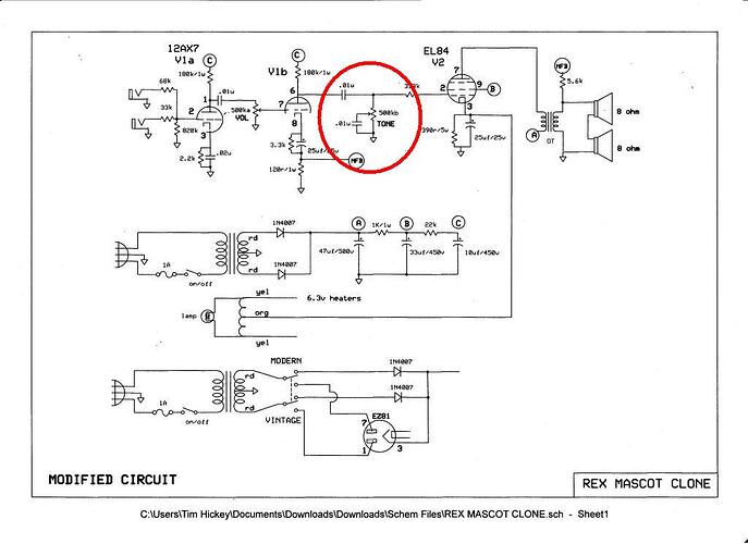

ayé, j’ai retrouvé, dans le capharnaum de mon PC, le schéma que je cherchais…
ce système est très efficace à l’instar d’autres, il n’atténue pas du tout le son…
il me semble, je n’en suis pas certain, que c’était le schéma d’un teppaz eden, à vérifier…
oups, la sénilité guette…comme disait Bill
en fait le système n’est pas sur la CR, mais en // sur le chemin du signal de la pin 2 de L’EL84
je n’avais pô vu que c’était une EL84 et non une ECL86…

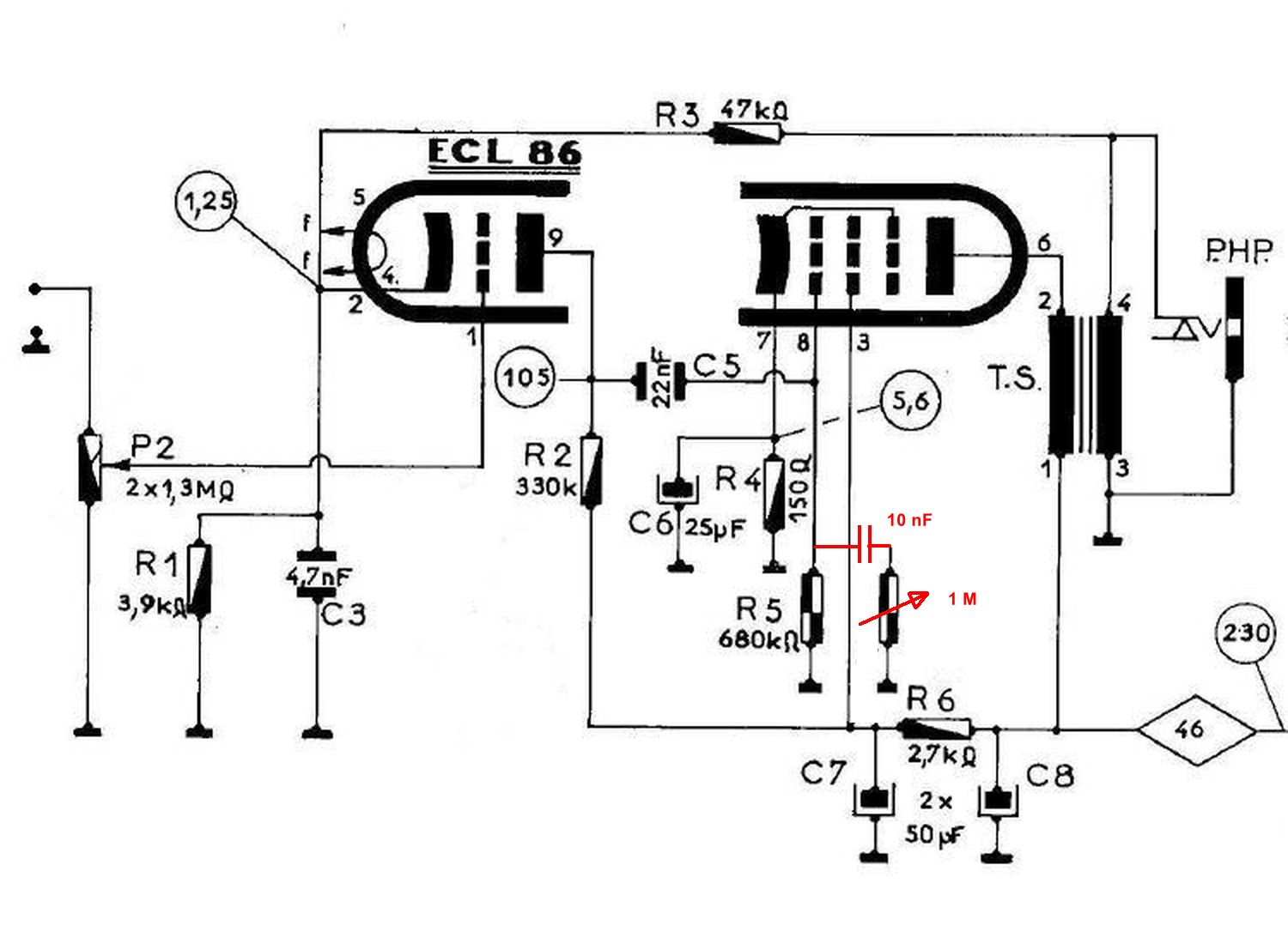

alors je me pose la question :
le potar+100nf peuvent t’il s’adapter sur l’ECL86 et à quel endroit j’insère l’ensemble ?

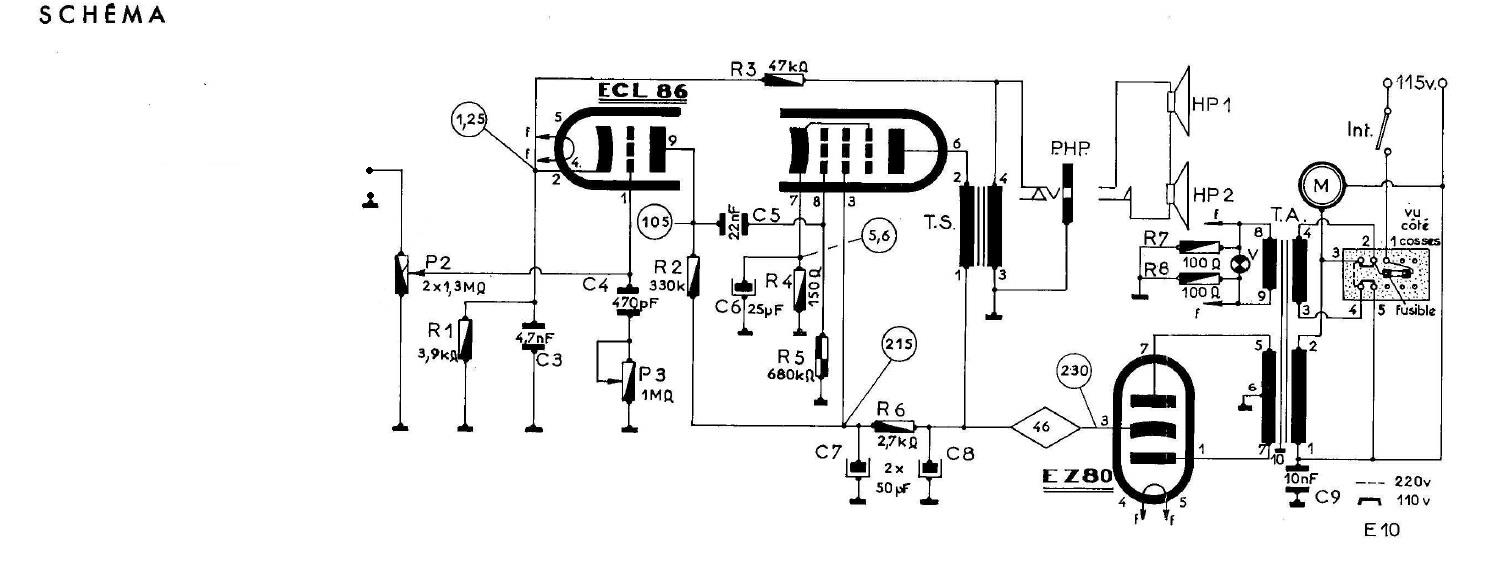

le schéma de Daniel est intéressant parce qu’il y a qu’une petite modif…
je suppose que les 2 capa de 220, sont des 220pF ??
Oui 220 picofarads
ok, merci

c’est donc Daniel qui remporte la :cocktail_glass:..de… :bottle_with_popping_cork:…à boire sans modération bien entendu
ton schéma est excellent et il fait le taf !!!
merci
et merci aux autres également :pray:
ce type de circuit en modifiant legerement les valeurs peut etre utilise partout dans la chaine d’amplfication
en entrée de V1a
en entre de V1b
en entres de V2
et meme en // sur le transfo de HP en mettant la capa en serie avec le pot
et cela quels que soient les tubes utilises
