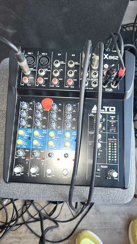

Lors d’ un concert ce samedi, en duo avec ma chanteuse, la table de mixage qui me sert à mixer (justement!) mon son de looper ( =pour enregistrer une suite d’ accords pour jouer un solo ou un arrangement à un moment du morceau) avec le son de ma guitare électroacoustique , a eu cette drôle de manifestion que je ne m’ explique pas vraiment: au départ de la course du potentiomètre, le son était fort , pour s’ atténuer vers le centre et à nouveau augmenter vers la fin de course !!! :face_with_spiral_eyes:
Je parle du potard de volume de tranche, pas celui de gain, ni encore celui de volume général.
Situation inédite en presque 45 ans de musique.
Pour préciser, le son de ma guitare sort de son système piézo embarqué, passe par un petit multi-effets dont j’ utilisais un chorus et une réverb. Le looper est branché dans le circuit auxilliaire de la table de mixage, permettant bien sûr une balance entre le son restitué du looper et mon son direct de la guitare.
Le souci a été résolu en « bidouillant », à savoir changer le jack direct de ma guitare vers le multi-effets et j’ ai été tranquille toute la soirée , heureusement.
Alors je n’ ai pas eu idée de changer de tranche de la table de mixage, pourtant étant ancien technicien SAV, les tests comparatifs c’ est le B-A -Ba, mais bon, le stress aidant… :face_with_open_eyes_and_hand_over_mouth:
Merci à vous si vous avez eu semblable évènement.
Bruno

C’ est fait pour le modèle de TDM:
C’ est une Alto Pro ZMX862
Alors la seule photo ne suffira sûrement pas, je cherche à me procurer le schéma électronique
A toute fin utile:
- Le jack mono en haut à gauche, vient du multieffets,
- Les 2 jacks mono en haut à droite venant du looper sur les send et return du circuit auxilliaire,
- Les 2 jacks à droite sous ceux du looper/auxilliaire, la sortie vers la sono.

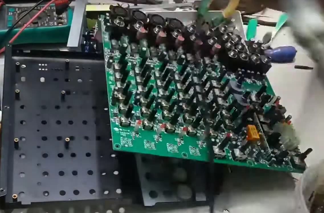

il m’arrive souvent la même chose lorsque les potards rotatifs de ma xone 464 ont l’axe central (petit téton) au fond du potard cassé…cela se désaxe et provoque des faux contacts.
il suffit de remplacer le potard et le problème disparait…ils sont d’ailleurs assez fragiles.
