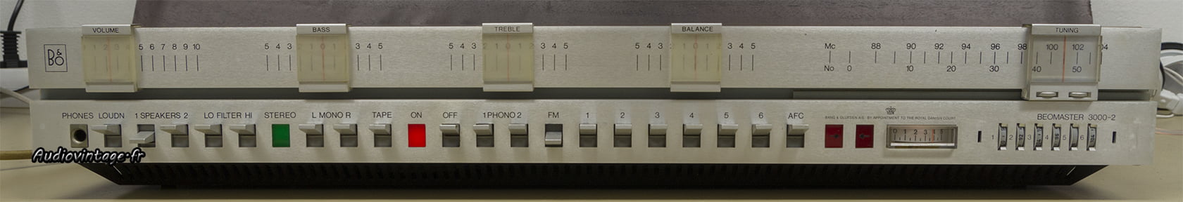

Je reviens vers vous car hier, ouvrant le bide de mon beocenter 9500 pour opération relais de Mute… j’ai branché le Beomaster de mon père pour avoir de la zic tout en bricolant.
Le potard de volume crache comme c’est pas permis, là ou les autres sont parfaiterment silencieux.
Je sais qu’ouvrir cet appareil est un cauchemard sans nom; est ce que quelqu’un l’aurait déjà remplacé ce potentiomètre ? Si oui, où et quelle valeur ?

Si c’est celui-ci :
https://www.audiovintage.fr/2018/12/16/beomaster-3000-2/
Le pot m’a l’air relativement accessible. :thinking:

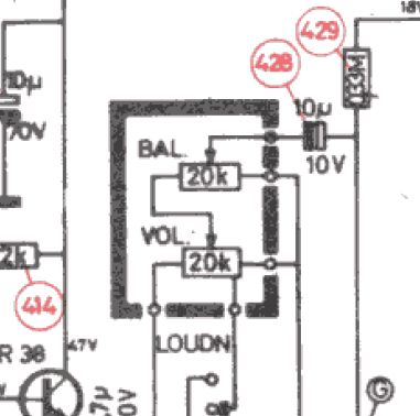

Eventuellement, vu l’accès, pouvez vous me dire comment on mesure la valeur sur ce genre de potar ?
Et surtout quel type de potar ? (log ou pas, j’y connais pas grand chose)
Si j’ai ces deux réponses alors oui, je me lance :grin:
En général, pour le volume, c’est LOG ,et, pour tonalité ou balance, c’est LIN. pour la mesure,les cosses de sortie,sont disposées aux extrémités, et, en plus, ça doit être écrit dessus (comme le « port-salut ») De toute façon, il faut démonter pour réparer. Et, une fois démonté, on peut avoir une photo du truc,ses dimensions, sa valeur, cela nous permettant de voir, si on a ça dans le « stock » .
Je suis d’accord pas de nettoyant " contact " dans les pots linéaires ( pas dans les autres non plus ) mais le " top linear " ça fonctionne bien chez moi ça nettoie certes mais ça lubrifie aussi ! bref c’est fait pour
2 x 20k log mais à 2 x 4 jambes :
Déjà, envisage de te passer de la correction physiologique (loudness en grand-breton) en cas de remplacement par un qui irait bien. La pièce d’origine ne doit plus trop être dispo… :roll_eyes:
