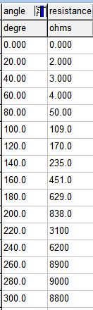

j’ai trouvé les cinq minutes… voici les valeurs mesurées sur un potentiomètre de 10 k, en fonction de l’angle; imprécision dans les grandes valeurs, ça redescend à la fin !!! comment des résistances en série peuvent-elles diminuer ? je penche pour une matière conductrice étrangère, je n’ai pas tenu compte du dernier point
potent_log1_valeurs

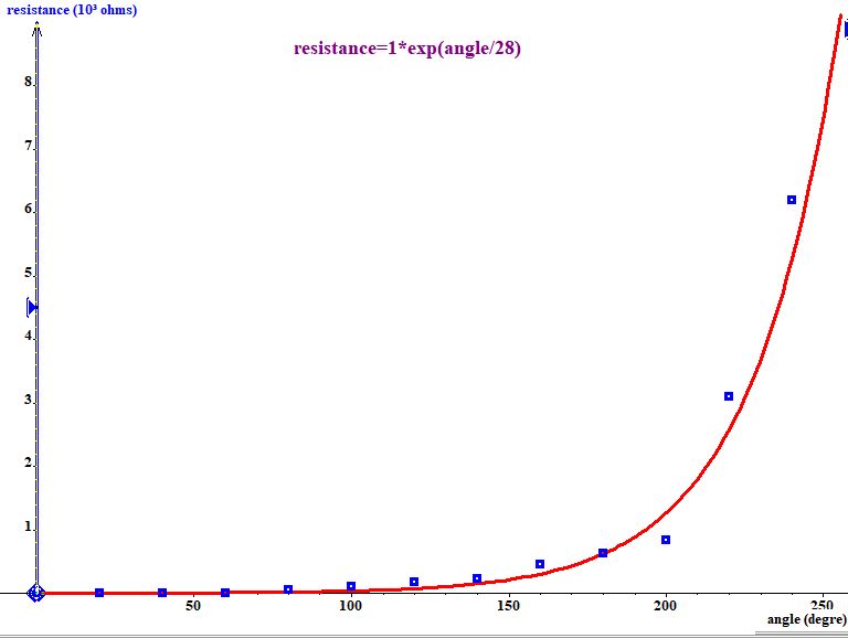

la courbe obtenue, et la simulation avec une exponentielle :
et enfin, une modélisation avec une suite de segments, comme cela a été dit plus haut : trois? ou peut-être plus, il semble qu’avec trois, on s’approche pas mal de l’exponentielle, l’oreille ne doit pas le percevoir
voilà ce qu’on peut mesurer avec un potentiomètre… « logarithmique » :yum:
