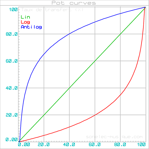

voilà une courbe de progression " logarithmique "
et une courbe de progression " exponentielle "
ça ne se ressemble pas du tout !!! :grinning:

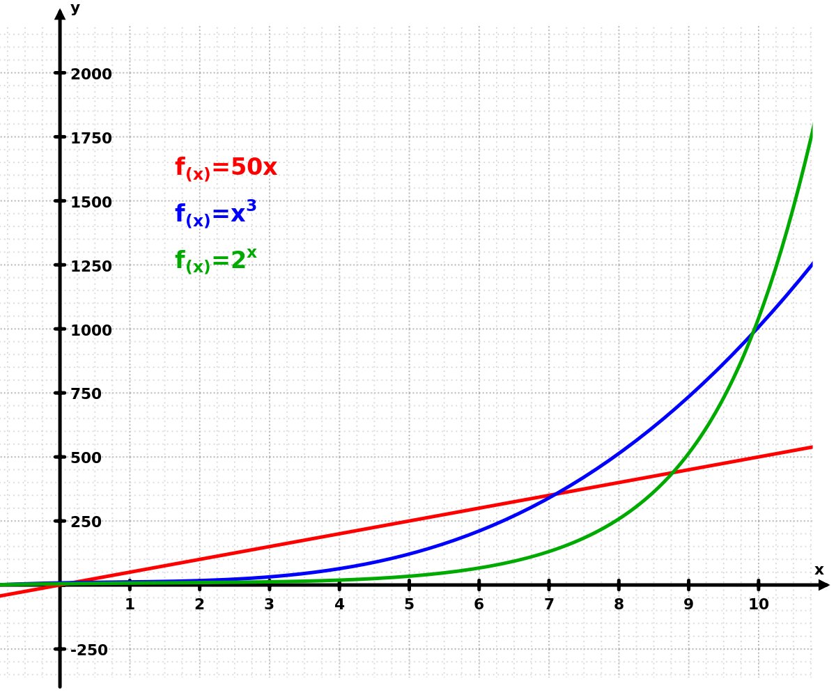

voilà trois courbes
une progression arithmétique ( en rouge ), géométrique ( en bleu ) et exponentielle ( en vert et contre tous ! :joy:)
semreh : ben non, me semble-t-il.
La variation logarithmique est moins rapide que la variation linéaire.
Au tiers de sa course par exemple, un linéaire de 500 k sera à 167 k (environ !).
Un logarithmique à 5 k (très environ !).
À noter que la piste d’un log est faite d’une succession de petites portions linéaires (mais avec à chaque fois un coefficient de proportionnalité différent). L’ensemble de ces portions mises bout à bout « fabrique » une courbe environ logarithmique. Dit autrement, on transforme la courbe log en une succession de petits segments de droite. Plus il y a de segments, plus on se rapproche de la vraie courbe log.
Mais c est exactement ce que je dis dans mon exemple: ca demarre doucement, et ensuite la pente varie rapidement! Voir les courbes de @claude_du_27 . Pour que l oreille ait une sensation lineaire, la puissance doit croitre exponentiellement (loi de Fechner)
Voir chapitre courbes de variation: Electronique - Théorie - Potentiomètre
F(x) = x³ n’est pas une progression géométrique, c’est une fonction puissance.
Pour des valeurs de x entières >= 1, ça donne: 1 ;8; 27; 64…
Une progression géométrique est de la forme, par exemple: 1; 2; 4: 8; 16… Soit f(x) = 2E(x) avec ici, x entier >=0. En général c = a*bE(n).
L’exponentielle est une généralisation de la progression géométrique.
je suis perplexe… la courbe présentée comme log, n’est absolument pas un log, mais croît comme une exponentielle…
je cite le site :
<<La variation de la valeur de la résistance entre le curseur et une extrêmité répond à une fonction logarithmique>>
la résistance R n’est pas de la forme log (angle) ! surtout avec cette courbe!
elle varie doucement au début, puis rapidement à la fin, c’est donc une fonction puissance ou exponentielle!

Si on parle de la variation de la résistance, alors l’usage de « logarithmique » pour l’allure de la courbe est logique.
non, je ne suis pas d’accord du tout ! si vous êtes d’accord avec le fait que la résistance varie peu au début de la course, puis augmente de plus en plus vite au fur et à mesure qu’on tourne, c’est à dire suit bien la variation représentée en rouge au-dessus, vous ne pouvez pas dire que c’est logarithmique! (sans parler du fait que log(0) n’est pas défini, mais c’est une portion de courbe décalée)
la courbe en rouge ci-dessus est une portion d’exponentielle (ou de fonction puissance, peu importe)
la résistance n’est pas une fonction logarithmique de l’angle de rotation; mais l’angle de rotation est une fonction logarithmique de la résistance!
je ne veux pas avoir raison à tout prix (même si je pense avoir raison… :slight_smile: ) mais sur ce point, il me semble que tout le monde devrait être d’accord, non ?
voilà une variation logarithmique ( @claude_du_27 )
j’ai essayé d’éclaircir la formulation du premier message, ambigu, c’est vrai (c’était vrai :slight_smile: )
semreh : vous avez raison ! => + 1 !
La résistance varie de façon exponentielle par rapport à l’angle de rotation de l’axe.
Comme la fonction « logarithme» est la fonction inverse de la fonction « exponentielle », on peut dire aussi que l’angle de rotation varie de façon logarithmique par rapport à la résistance.
Dans les usages, on prend comme variable (mais sans le dire !) la résistance, le potard est appelé « logarithmique » et sa résistance varie de façon… exponentielle par rapport à l’angle de rotation !
Pour un potar dit « anti-log », c’est l’inverse. Misère… Vaut mieux garder les usages :wink:
