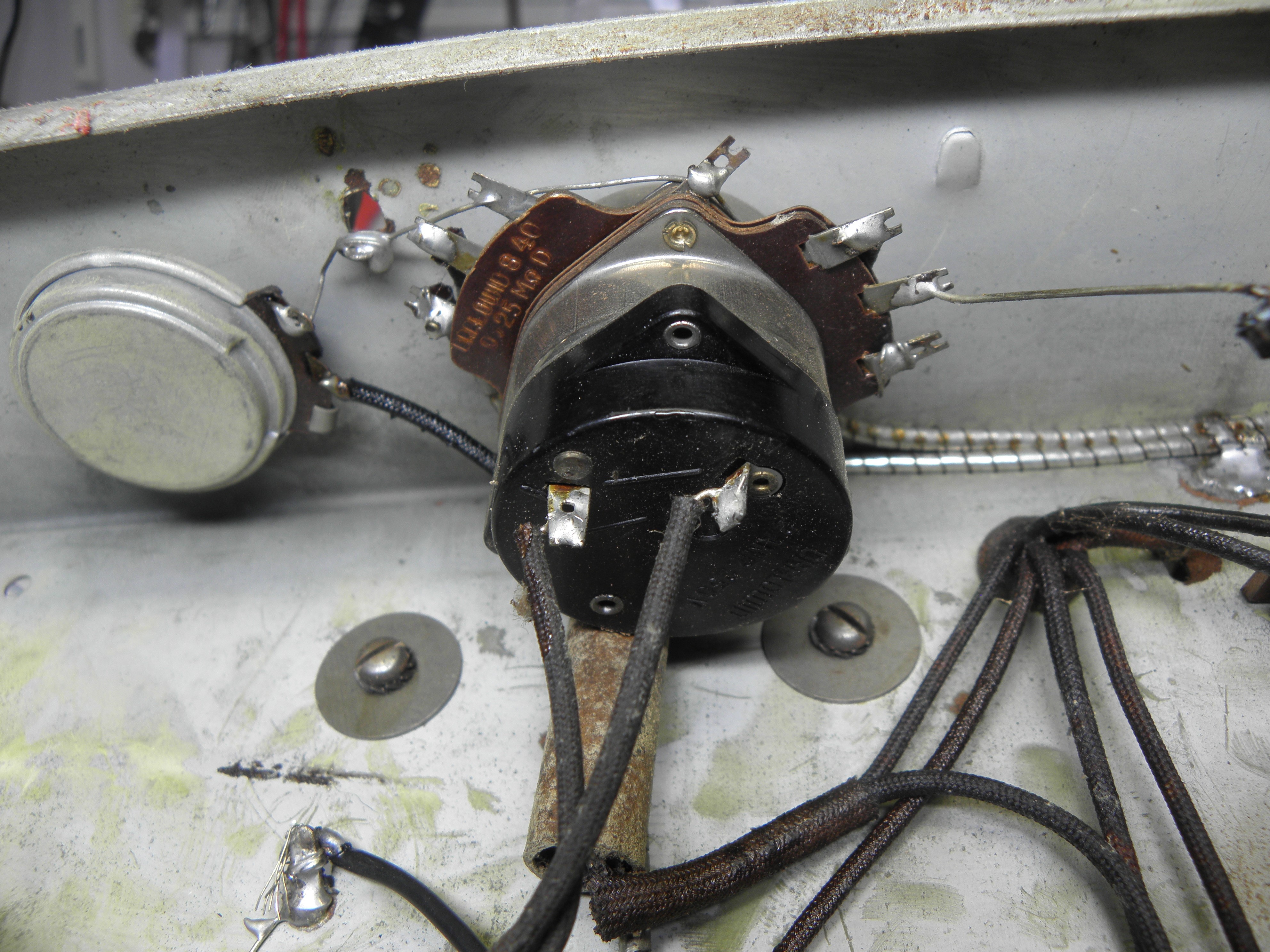

Connaissez vous ce potentiomètre ?
3 bornes à gauche . 3 bornes à droite. 2 bornes M/A dessous.
Que je le tourne à gauche ,à droite ,que je tire dessus ou que je le pousse …je n’arrive pas à le mettre en position marche…Aucun bruit au niveau de l’inter.
Il est monté sur un Lemouzy 550
Bonjour. Un simple coup d’ohmmètre devrait vous renseigner si le contact est bon ou pas. Il arrive parfois que le contact soit défectueux. La plupart du temps, c’est réparable.
Il ne fonctionne pas…Je shunte les contacts pour essayer le poste .
Il faut shunter les deux contacts isolés de marché-arrêt
En fait la fonction M/A est cassée. Connaissez vous ce modèle de potentiomètre, qui à l’air d’avoir 2 pistes identiques ( vu à l’ohmmètre ). Sur la photo on voit 3 bornes à gauche et 3 bornes à droite.

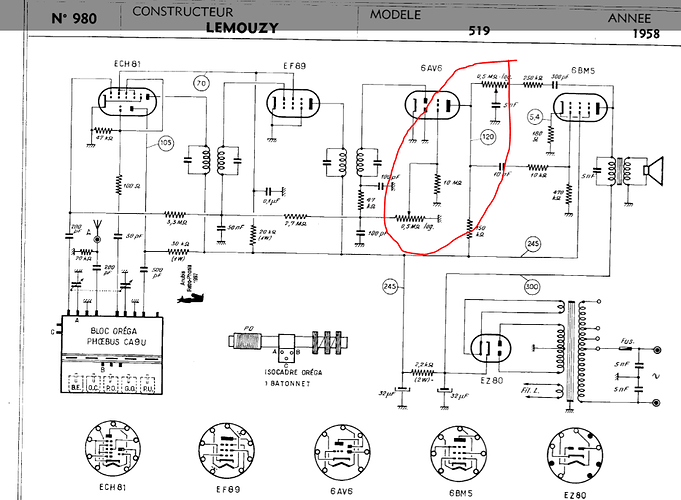

ça pourrait etre ce systeme ?
en cherchant dans les schemas Lemouzy de la meme epoque
un genre de commande volume et grave aigus commune pour faire une espece correction physiologique c’est un idée mais pas sur ?
Oui: j’ avais pensé à ça aussi.

Il n’est pas rare que de la graisse figée colle le basculeur, de ce fait tant qu’on n’a pas ouvert il est prématuré de dire que c’est cassé.
Déjà dit plus haut : ce n’est que RAREMENT cassé.
Il y a même des châssis dont c’est la maladie : RA248 et le clone philips p.ex.

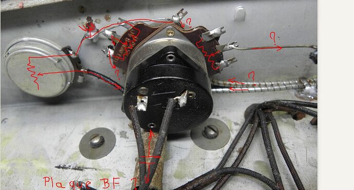

il faudrait peut etre relever un bout de schema du cablage de pots pour y comprendre qq chose ?
y a-t-il un clic lorsqu’on le manoeuvre. J’ai retapé des interrupteurs de potentiomètres avec des bombes de contacts dont le fameux WD-40 ?
le plus simple est de remplacer le côté volume par un pot classique, et mettre un ajustable côté tonalité
on le règle à sa préférence auditive et on ne le touche plus

avant de bricoler le systeme un petit bout de schema eviterait de se planter
comprendre c’est bien depanner
pifometrer c’est aller a l’echec
Je vais essayer, j’ai commencé mais cela ne m’inspirait pas beaucoup…
juste repondre aux qq ?? sur la photo annotée
C’ est surtout de voir où va le fil de la barrette de droite du potard.
