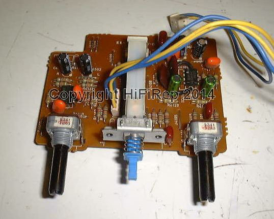

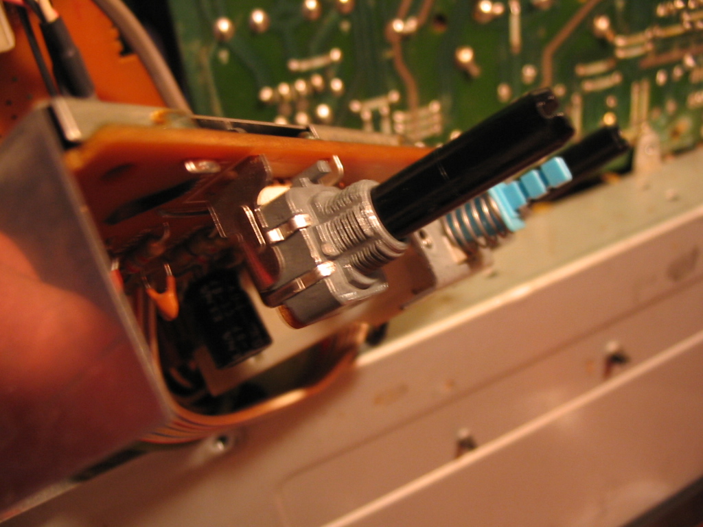

étant en train de refaire un luxman LV-103…j’ai les potentiomètres « bass » et « treble » qui sont HS.
je recherche des modèles de remplacement.
avant, le fait de tapoter dessus mettait en sécurité tout l’ampli…
(gros « boum » dans le HP…)
voici quelques photos :
-> source : ABCelectronique & HifiRep
voici le qu’il y as noté dessus (pour les deux) :
ALPS 612U 20 KB.
merci d’avance pour votre aide précieuse.
Que voulez vous dire par HS , ils ont pris des coups ? ou ils grésillent ?
Démonter, nettoyer les pistes à l’alcool isopropylique, nettoyer le curseur avec un abrasif très fin, graisser, remonter.
ça marche dans 90% des cas.

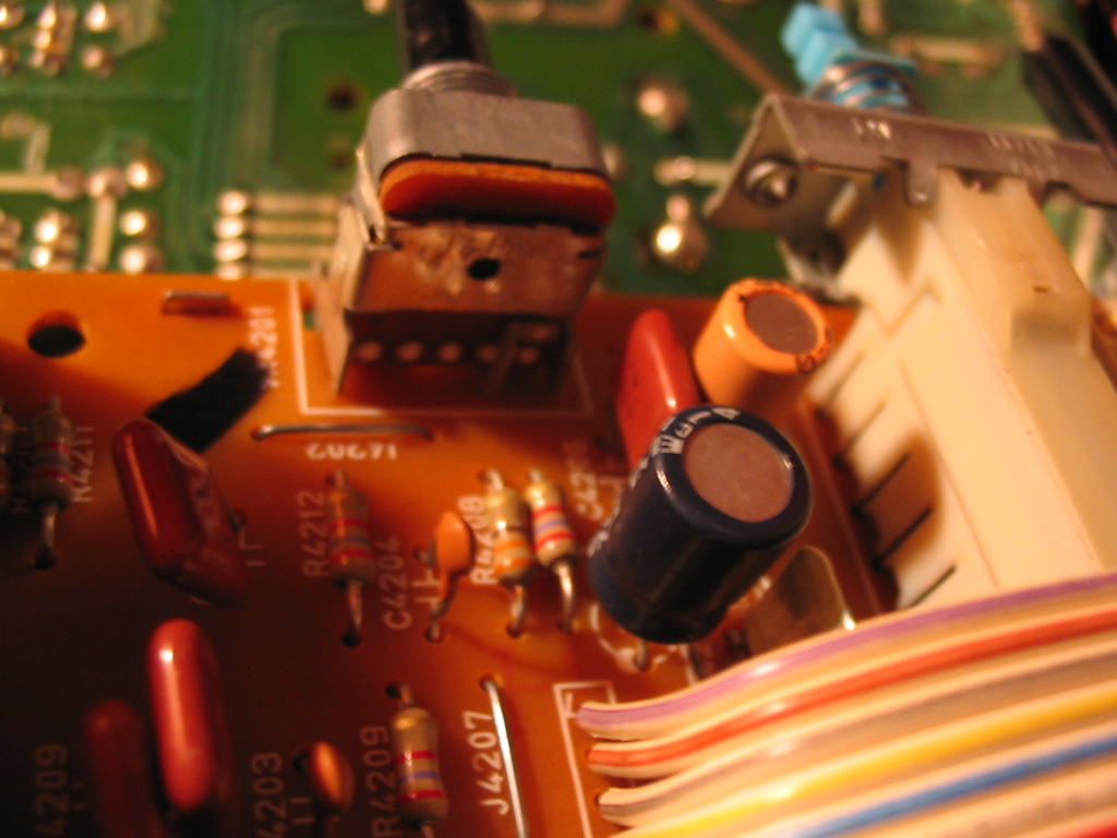

bonjour,
un des potentiomètres est cassé et l’autre a ses contacts usés fortement.
j’ai déjà tenté plusieurs nettoyage sans succès.

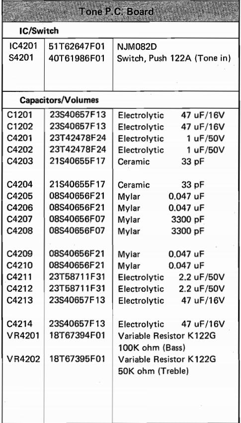

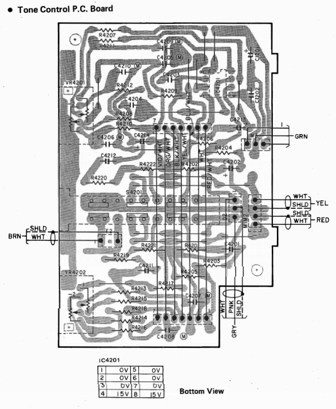

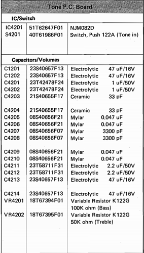

extrait manuel de service :

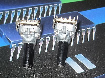

bonjour,
j’ai commandé ceci :
ils sont au plus proche des originaux…j’ai pas trouvé mieux ou j’ai mal cherché.
il y aurait bien une coquille dans la documentation…j’ai un potentiomètre faisant 10 KOhms et l’autre 20 KOhms (mesurée sur les potentiomètres eux-mêmes).
quel effet cela donneras si je mets les 50 KOhms tel quel sur le correcteur de tonalité ?
correction ± lointaine ?
si il y as des composants comme des résistances a changer, lesquels ?
bonsoir,
j’ai résolu mes soucis en découpant la carte, en grattant le cuivre, et en soudant des potentiomètres classiques double fil a fil.
cet ampli fonctionne désormais parfaitement :grin:
par contre, il y as une coquille soit sur la fabrication, soit sur la documentation…a savoir j’ai un potentiomètre de 10KOhms double + un autre de 20 KOhms double monté d’origine. :warning:
pour résumer :
50 KOhms théorique → 10 KOhms réel.
100 KOhms théorique → 20 KOhms réel.
