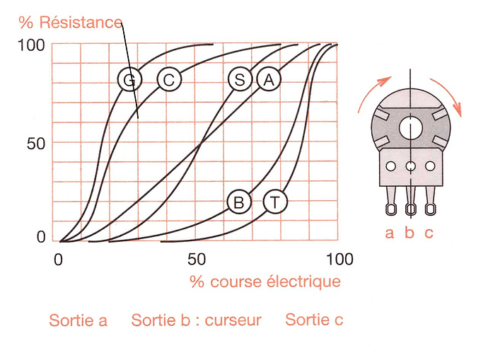

Rebonjour à tous.Je connaissais déja les KA pour linéaire,les KB pour logarthmique,dites moi,si c’est correct.Par contre pour les KT je ne sais pas,j’ai déja entendu parler des logarithmiques inversés,notamment pour le réglage des balances en audio,mais c’est autre chose Qu’en pensez vous ? Je recherche par la meme occasion un potentiomètre de 50kb pour le volume pour un poste transistor.Merci cordialement.pierre450
K c’est 1000 50K = 50.000 ohms
la loi de variation c’est uniquement la lette A, B , C
K j’ai jamais entendu parler
j’avais trouve cela sur le net

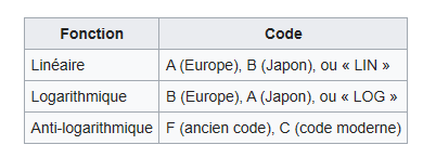

et ça
La voilà l’explication! On trouve des pot. log quelquefois marqués A, et des linéaires marqués B, ce sont donc des japonais. :thinking:
Chez les Américains aussi c’est pareil,je le savais déja.
