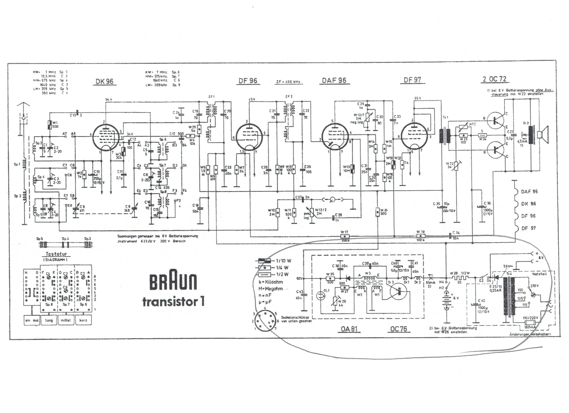

Quelques nouvelle du convertisseur. La régulation en sortie, ne sera pas indispensable (ça fait du matériel en moins !)

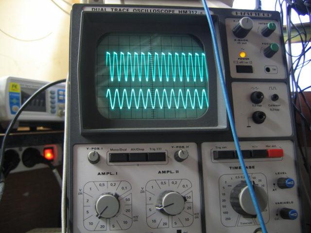

La fréquence, se maintient toujours à 7kHz
En haut, la trace du convertisseur, en bas, c’est le générateur (pour comparaison)

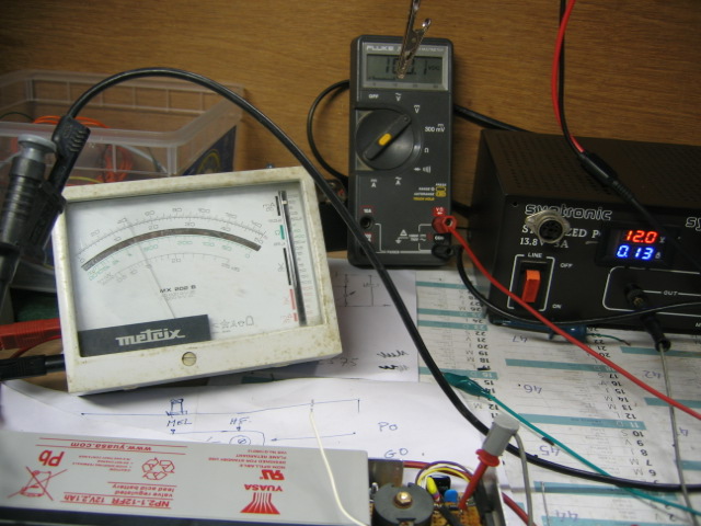

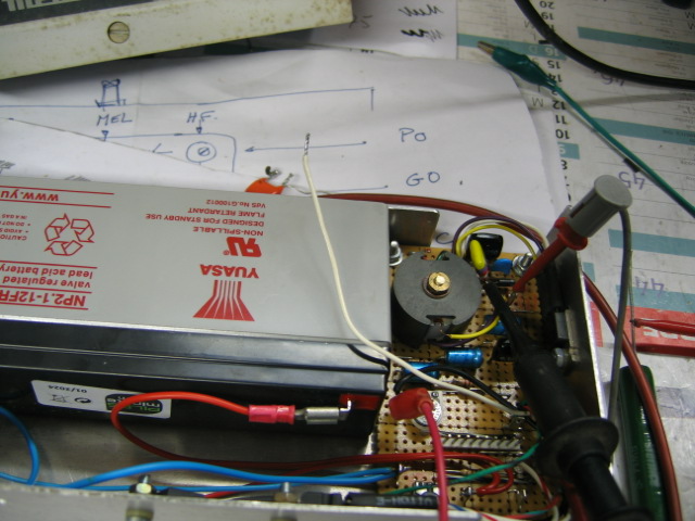

Le module en essai, sur lequel, on va pouvoir faire du ménage, et gagner de la place.
La photo est un peu floue (et mal prise) l’ampèremètre est a environ 13mA, et la sortie est a (juste derrière la pince croco) a 100,1 V, par contre, on voit clairement les 12V/0,13A
A noter, qu’a vide on obtient,105V, pour 12V/ 4mA, également a 7000Hz
Une fois raccordé a la radio, c’est normal, pour les OC, très moyen, pour la partie basse des PO, et, pour les GO, j’ai « radio serins » !
Je précise tout de même, qu’a ce niveau, je n’ai fait que de brefs essais, matériel ouvert, fils volants, et sans blindage. Rendez-vous donc pour la suite . ![]()
faut quand meme vigoureusement enflaconner l’engin
Sûrement, mais au moins, on sera fixés une bonne fois !
a mon avis les fils qui sont susceptible de plus rayonner  sont ceux   des piles ( fort courant)
il est bon de mettre un tres bon decouplage piles a l’entée du convertisseur  du genre 470 a 1000µF en // avec 1µF  ceramique
cela pour eviter que les pulses de courant ne remontent vers la pile et rayonnent par les fils qui la raccorde
Là, tu es dur avec moi ! ![]()
si tu n’a pas 1µF met un 100nF
Oui, c’est surtout la diélectrique qui compte, mais après recherche dans le « magasin » , j’ai trouvé des 0,47µF 12V et 35V … On est sauvés ! J’ai même retrouvé des choses que je ne me souvenais plus avoir en stock !!

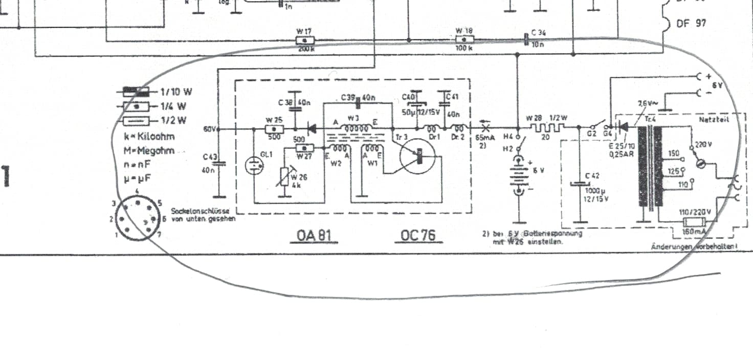

Un autre type de conver
ion, et peut-être a voir de plus près. comme ce modèle, a été commercialisé, je suppose, que c’était au point et que ça ne faisait pas le bruit d’ne ruche !
Plus proche
Il vient d’ailleurs d’être évoqué, un convertisseur du même genre, dans un autre fil : panne coriace Téléfunken Bajazzo 101. A creuser !
