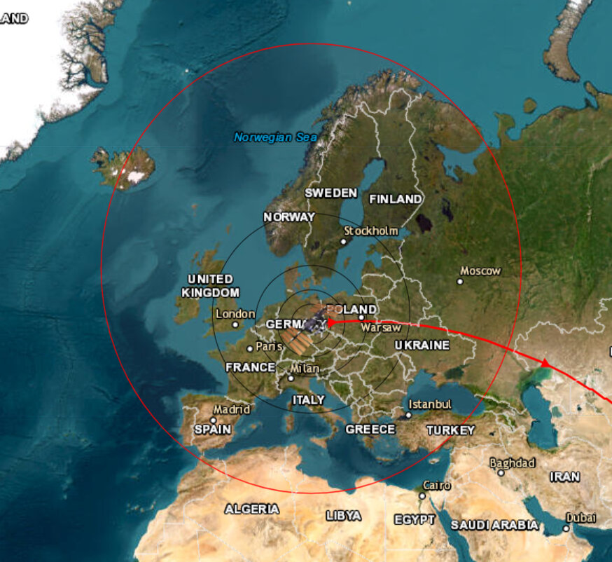

QSO en cours
pas de chance … mon Venturer ne " monte " que jusqu’ à 135MHz … :woozy_face:
Contact perdu ici à Nancy
Reçu Sophie 59+ lorsque l’ISS était au dessus de notre tete malgré un peu de QRM sur le 145,800 Mhz. Contact radio perdu alors que l’ISS s’éloignait au dessus la Pologne.
Précison : la liaison « descendante » (de l’ISS) se fait une cette fréquence mais la liaison « montante » (vers l’ISS) se fait sur une autre fréquence, c’est pourquoi on n’entend pas les questions du lycée)
ici l’enregistrement :
enjoy with space & radio :wink:
Fred.
décalage dû à l’effet doppler, 2 à 3 kHz plus bas que le 145.800…
