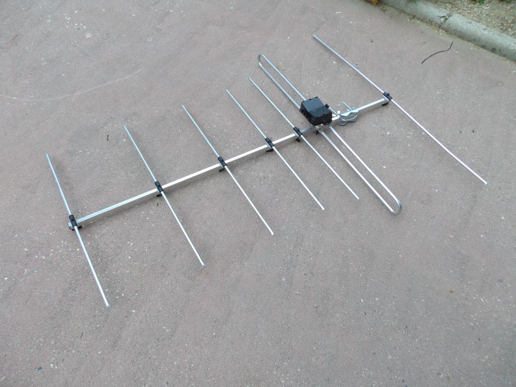

Bonjour. Sur quelle fréquence résonne un dipôle trombone FM qui fait 79 cm de long , installé sur une yagi de 7 éléments comprenant un réflecteur, le dipôle et 5 directeurs ?
A la louche 180 MHz
Merci pour ta réponse rapide, Georges. C’est une louche qui me convient ! 73 !
pas à la louche : 190MHz ( 189.90MHz ) :wink:, avec c = 300 000 km/s

Oui mais …Quel coeff de raccourcissement avez vous utilisé ?
aucun ! :frowning_face:
compte tenu de bande passante d’ une telle antenne , on n’est pas à +/- 5MHz ! :wink:

Même avec des notions extrêmement sommaires comme les miennes sur les antennes Yagi on trouve 181 MHz en affinant les calculs
Bien vu, Benoit ! Je vais vite corriger !! :blush:

Joël,
OK avec Georges F6CER pour la fréquence.
Mais, juste pour le fun, donne-nous le diamètre du tube constituant le dipôle trombone…
pour avoir le plaisir d’utiliser cette jolie formule où DD = (diamètre du tube trombone) / lambda :
Le coefficient multiplicateur « 1,02 » a été ajouté par DL6WU en 1988 spécialement pour le cas
du trombone (soyons précis !).
Même que si tu nous donnes tous les éléments de la géométrie de l’antenne (longueurs, espacements, diamètres des éléments), tu auras pour le même prix (0 €) l’impédance, le gain max, le gain arrière, enfin bref tout le diagramme de rayonnement : au-dessus, en dessous et sur les côtés :joy:

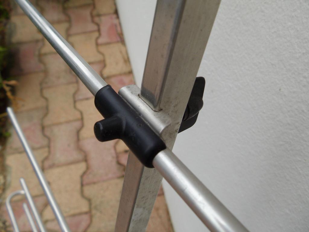

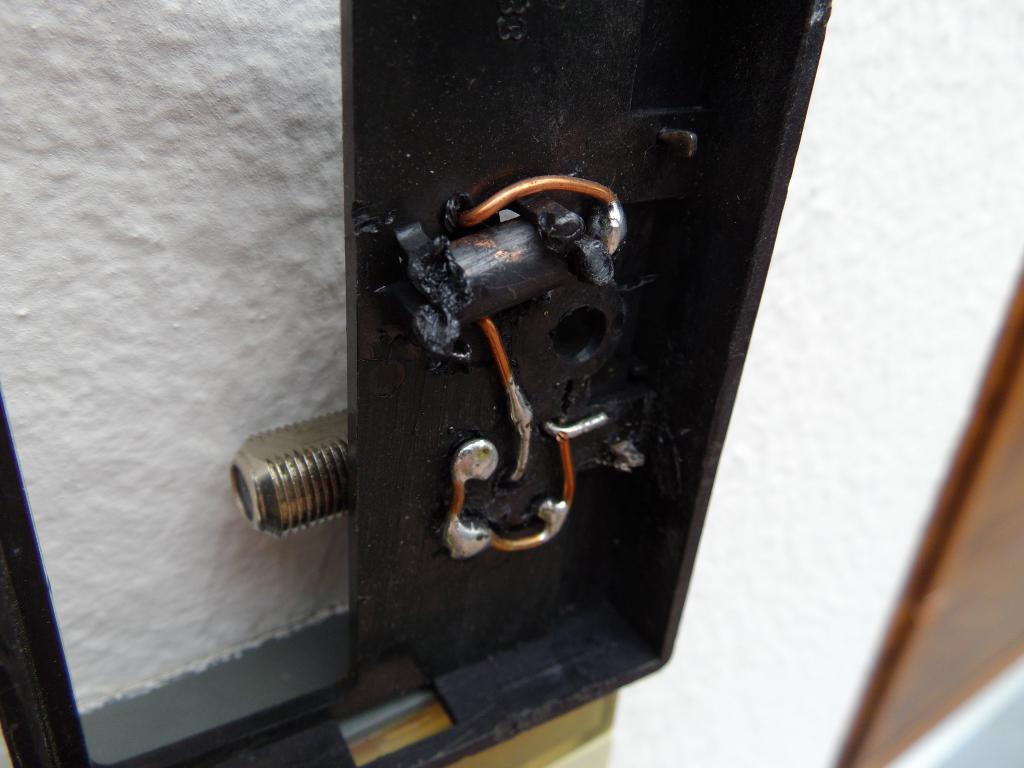

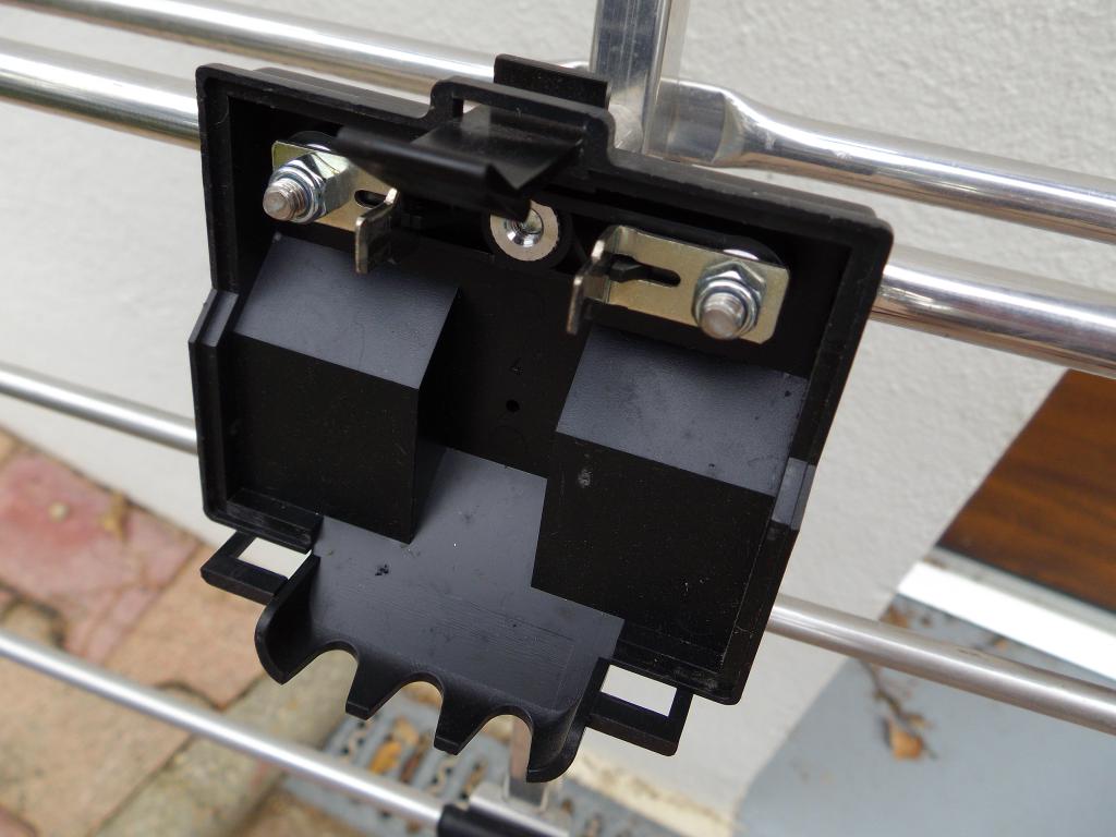

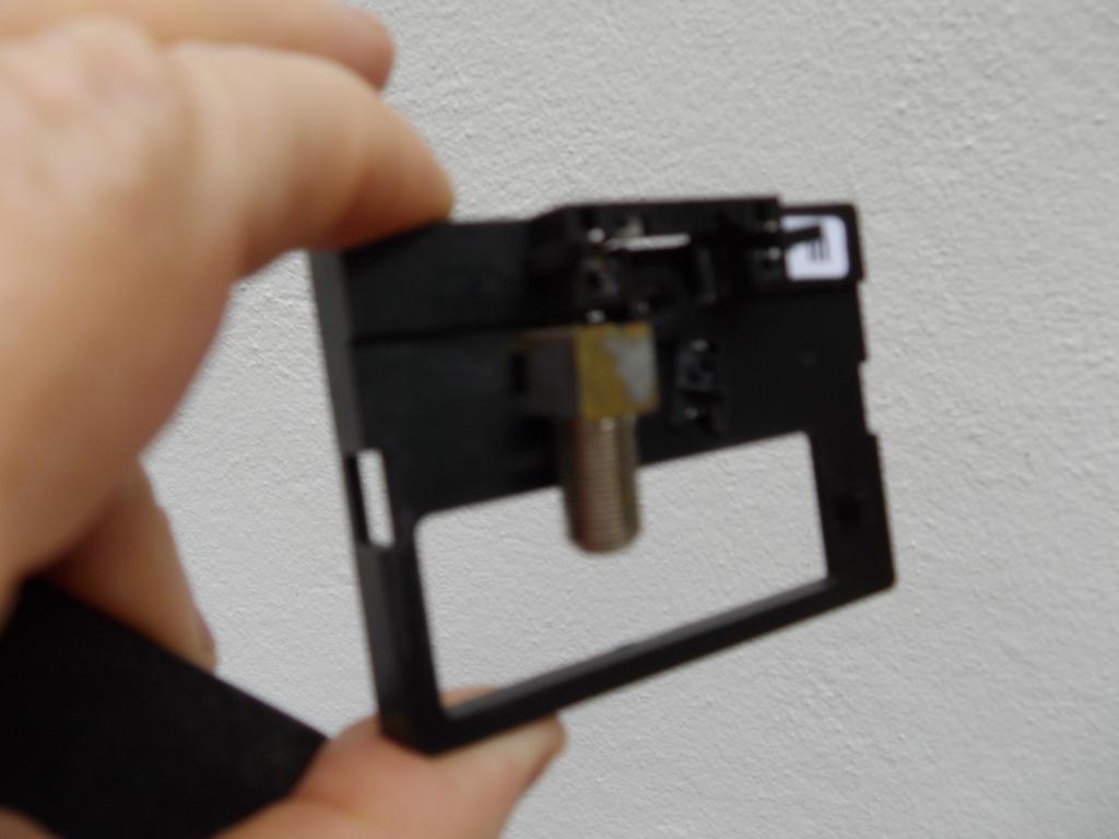

Et aussi, si possible, une ch’tite photo de ton antenne, il peut y avoir des pièges…
Et pour voir comment les éléments sont fixés au boom.
Accessoirement, tu ferais mieux d’emprunter un mini-vna ou un quelconque analyseur de réseau à un OM de ton entourage, ça te donnerait un résultat plus précis qu’une simulation.

Hello les copains ! Alors voici les dim.et quelques photos.
Diamétres : éléments : 8 mm dipôle : 10 mm
Dim.des élements : Réflecteur : 89.8 cm - Dipôle : 80 cm
Puis, les éléments, dans l’ordre, en allant vers l’avant : en cm : 62-58-58-57-55
Distance entre les éléments, en partant de l’arriére ( réflecteur et dipôle pour le premier ) : 29 cm - 85 mm- 100-165- 200- et 240 mm.
Aprés avoir bien fait attention à être le plus précis possible, je me suis aperçu que la longueur des éléments était gravée sur eux, à une extrémité !
