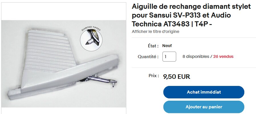

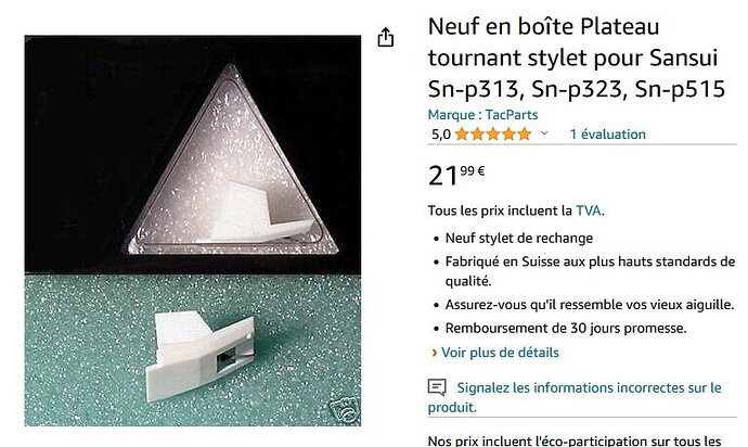

Sur Ebay on trouve des SV-P313 à 10 € + port, Un Suisse propose bien des SN-P313 mais trois fois plus chères!
Quelles est la différence?

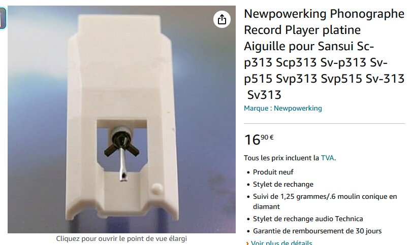

Il y a aussi :
les deux dernières ne sont pas compatibles avec cette cellule. Oublier !!
@Jeff28
Pourquoi? je pensais commander celle a 9,50!
Celle a 16,50 je comprends pas la meme tête mais l’autre très ressemblante!
Quel est le PB? Laquelle faut il commander?
Merci pour vos lumières!
C’est simple, votre cellule fonctionne avec un stylet SN-p313, cette référence n’existe pas sur les deux dernières propositions, ni SC, ni SV.
OK merci, et ou trouver cette perle rare a un prix raisonnable?
C’est à dire ? :thinking:
réponse contribution n°2
@jackoe vous a donné plusieurs liens et les prix sont plutôt « raisonnables » pour un stylet. Personnellement, je prendrais le moins cher pour voir si ça fonctionne (sachant que je ne suis plus un grand fan des platines disque, donc je ne souhaite plus trop investir dans ce domaine).
seule la suisse semble adaptée!
