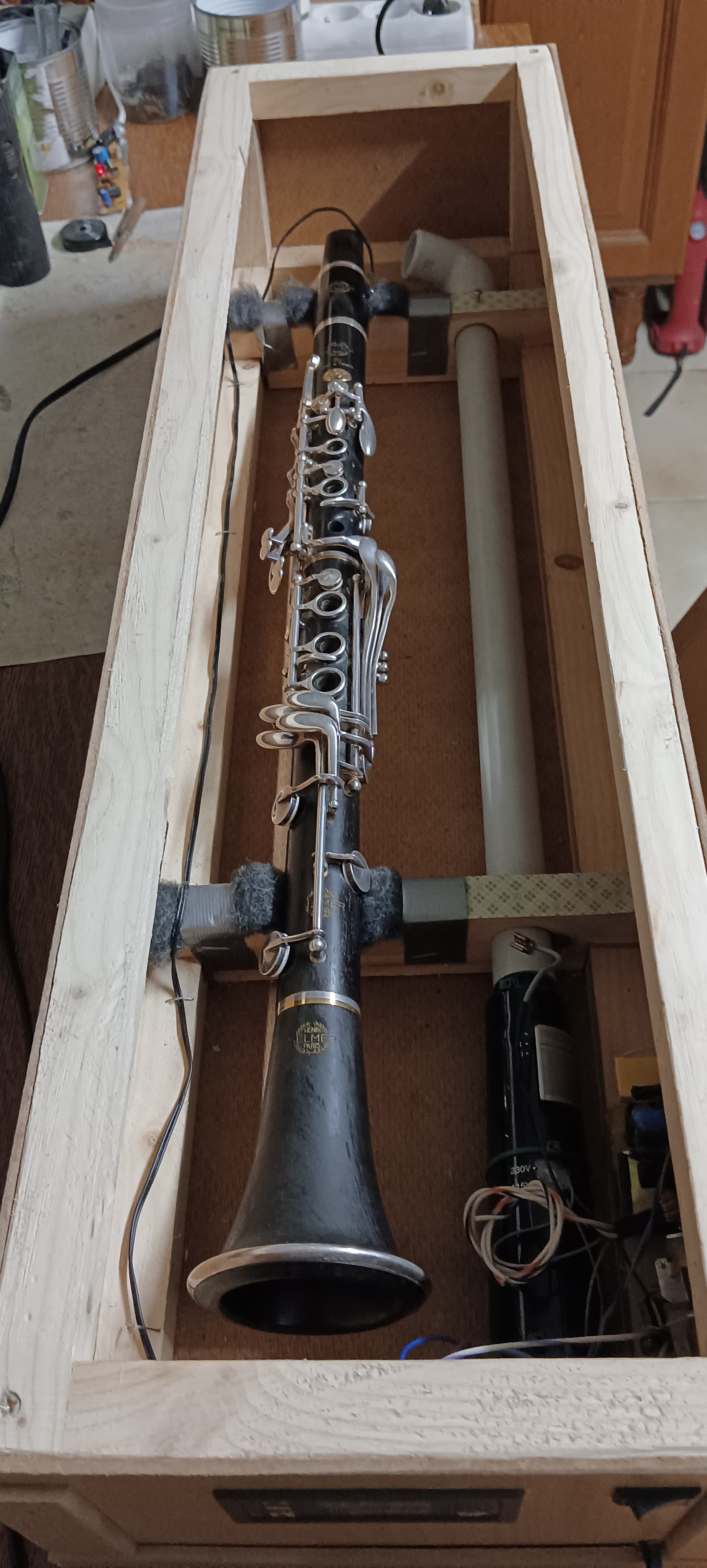

j’ai construit un petit variateur selon le schéma joint qui doit alimenter une résistance de 300W . Le tout piloté part un thermostat . Comme je veux une t° assez basse , le triac alimente la résistance sous 50V . Arrivé à température , le thermostat fait des cycles assez courts . Au bout de quelque cycles , le triac se bloque , l’ensemble est alimenté mais la résistance n’est plus alimentée . Si je mets hors tension l’ensemble et que je remets sous tension , ça repart pour quelques cycles . si je remplace mon variateur par une grosse résistance ( 350 ohms ) tout fonctionne normalement mais , la 350 ohms chauffe énormément . J’ai remplacé tous les composants de ce variateur , toujours le même problème .

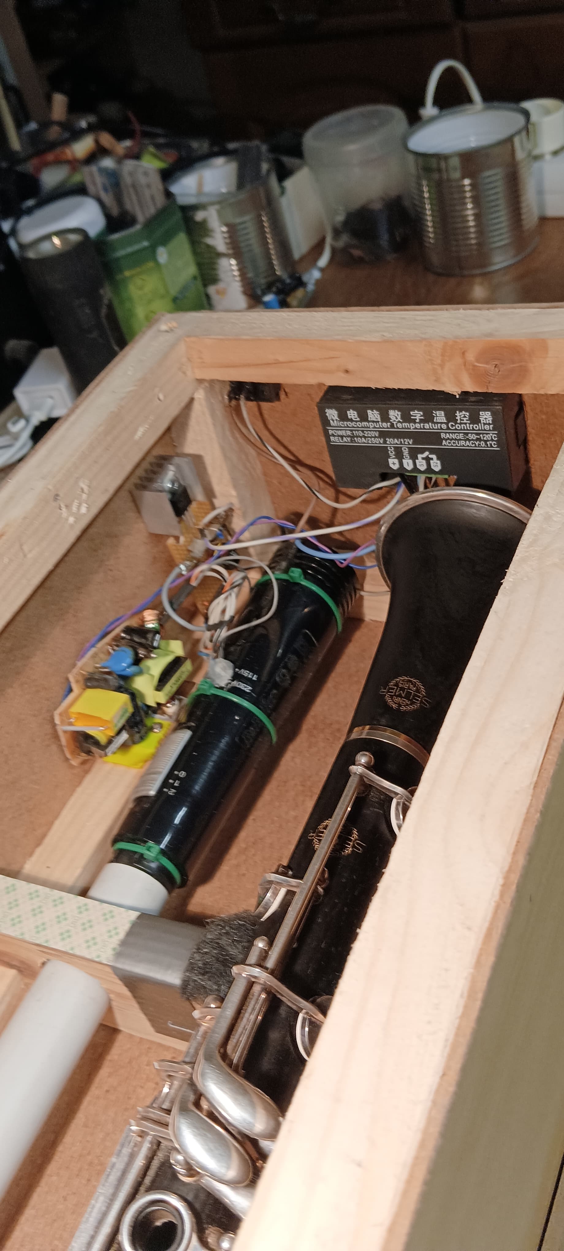

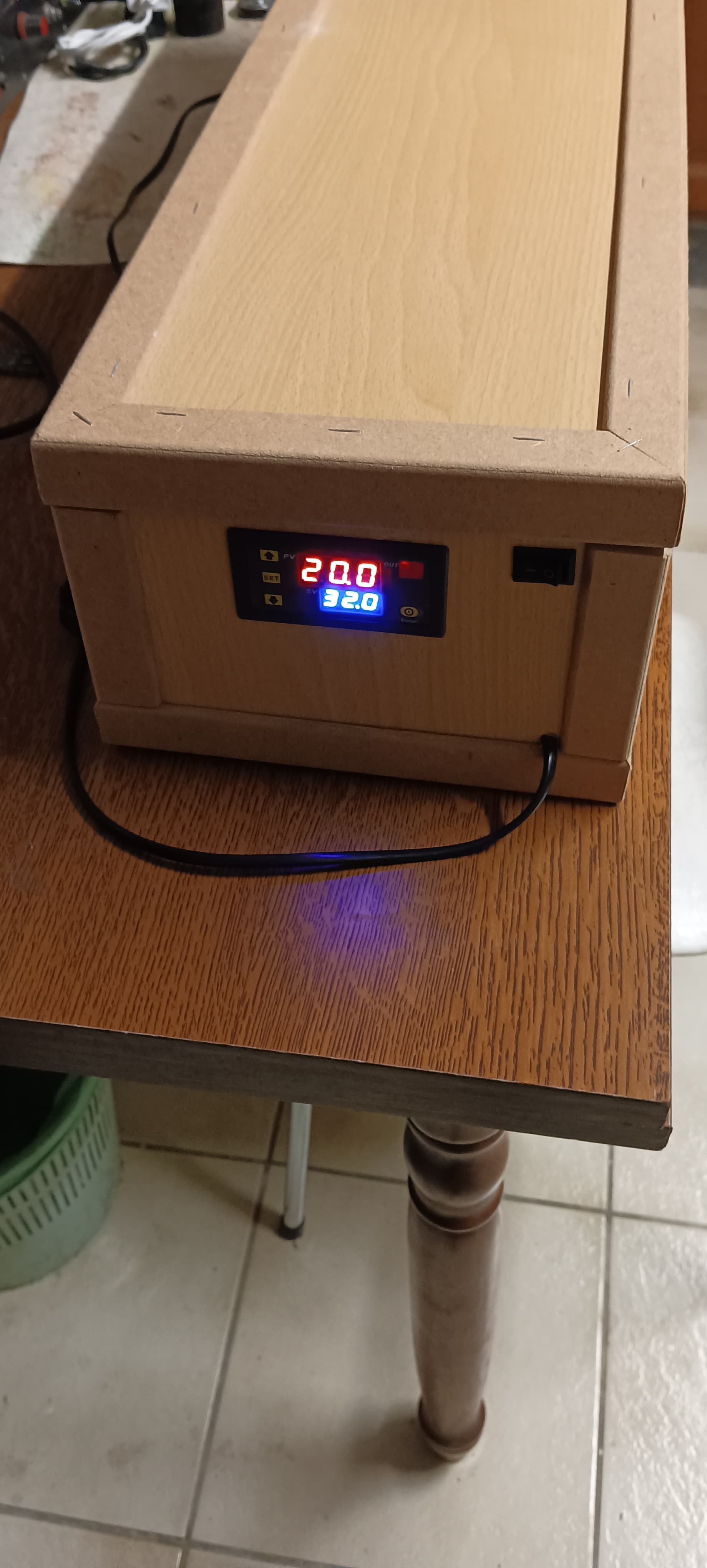

Ce que j’ai fabriqué la , c’est une couveuse pour ma clarinette . Quand je dois jouer dans des endroits froids ( églises pour les messes de minuit ) , si la clarinette est froide , j’ai de gros problèmes de condensation . Donc , c’est un caisson avec un thermostat électronique . l’inter se trouve sur une face de la boite . La sonde est dans l’ambiance et la résistance de chauffage est un petit sèche cheveux . Je joints 3 photos pour mieux comprendre . Sur l’une d’elle , on peux voir la petite alim 12V du ventilo
Quelque soit la position de la sonde , le problème reste le même .

Sur la photo on voit un genre d’alim à découpage chinoise non ?
