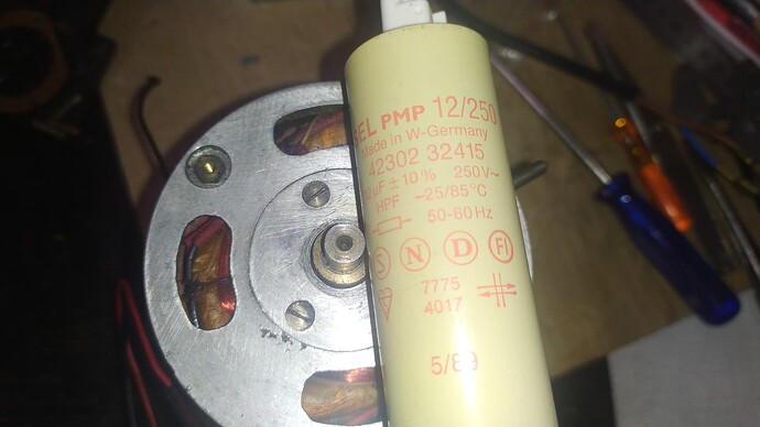

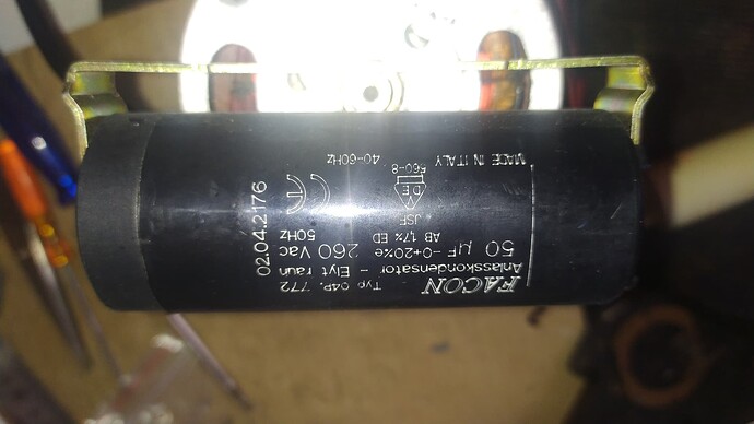

Celui qu’on aperçoit dans l’appareil à droite est marqué au stylo 10uf (et celui manquant dans l’appareil de gauche) est de type démarrage vu le montage avec un contacteur à pression manuelle. C’est un boîtier cylindrique en aluminium recouvert d’un tissu imprégnée de vernis car mécaniquement il est en contact avec la partie amplificateur son de l’appareil, au point qu’il y a une déformation sur le condensateur et sur le bobinage du transformateur. Pas idéal mais on ne devait pas facilement trouver une dimension adéquate dans les années 50 (diamètre 35 mm) et il y a une contrainte de place. Aujourd’hui je le mesure à 60uf

mais 50µF pour un moteur de 50W en 220V cela me semble beaucoup
je partirai plutot sur 10µF
la methode pour savoir si on a la bonne valeur de capa est de mesurer la consommation du moteur , elle passe par un minimum pour le bonne valeur de capa pour les moteurs a capa permanente
pour le moteurs a capa de demarrage temporaire c’est le couple de demarrage qui doit guider
on augmente progressivement la capa jusqu’a ce que le moteur demarre franchement
Pour savoir si un moteur à besoin d’un condensateur de démarrage ou un condensateur permanent:
-Les moteurs qui utilisent un condensateur de démarrage déconnectent ce condensateur quand le moteur est lancé, souvent avec un contact centrifuge et quelques fois avec un relais temporisé
-Les moteurs qui utilisent un condensateurs permanent, gardent ce condensateur en permanence connecté aux bornes du moteur.
Pour savoir si un un condensateur est un condensateur de démarrage ou permanent?
-lire la fiche technique, y’a que ça de vrai.
-les descriptions des vendeurs sur internet sont très fantaisistes; sur titre de l’annonce : condensateur de démarrage ou condensateur moteur (ce qui ne veut rien dire) alors que c’est trés souvent des condensateurs permanents qui sont présentés en photo.
Les condensateurs de démarrage ont souvent une forte valeur par rapport à la puissance du moteur.
20 uF pour un moteur de 100W c’est presque toujours un condensateur de démarrage et il doit y avoir un système de déconnection du condensateur une fois démarré
Pour un moteur de 100W utilisant un condensateur permanent la valeur du condensateur sera de 2 à 5 uF
Les condensateurs de démarrage sont plus petits pour une même valeur en uF et une même tension.
il serait intéressant de connaître la raison de la forte différence de capa entre le démarrage et le permanent ?
Dans les deux cas, il s’agit de transformer du monophasé en diphasé.
les condo de démarrage (éliminés par contact centrifuge, ou tempo) ont une capacité plus forte pour assurer un couple de démarrage énergique (ceci est surtout important pour les moteurs qui démarrent en charge, ou qui ont beaucoup d’inertie …Exemple type : les compresseurs à piston )
Mais cette capacité élevé a l’inconvénient
-De générer un courant plus élevé dans l’enroulement de démarrage (courant qui n’est admissible que temporairement, sinon il y a surchauffe de cet enroulement )
-de faire chauffer le condo lui même (et, s’agissant d’un condensateur chimique, lorsqu’il chauffe trop l’électrolyte finit par bouillir dedans et faire exploser le condensateur !)
c’est pour ça qu’un tel condensateur de démarrage doit toujours être coupé sitôt le moteur démarré et ayant atteint sa vitesse normale .

En attendant les essais de démarrage, deux vues sur l’hélice de ventilation (de la lampe et de sa résistance de préchauffage) en bout d’arbre moteur, en fonderie d’aluminium avec équilibrage :
Je précise que l’appareil est en 110v, le moteur aussi, c’est gravé sur un flasque.
J’ai ouvert un des moteurs dont les bobinages semblent noircis, d’où l’intérêt de respecter une valeur pour le condensateur.

il semble avoir eu chaud …
C’est le moteur monté avec le condensateur marqué 10uf mais mesuré 60uf.
mesuré a 60µF c’est qu’il fuit comme un passoire
c’est le coup classique avec les testeurs qui procèdent par charge ou décharge du condensateur
