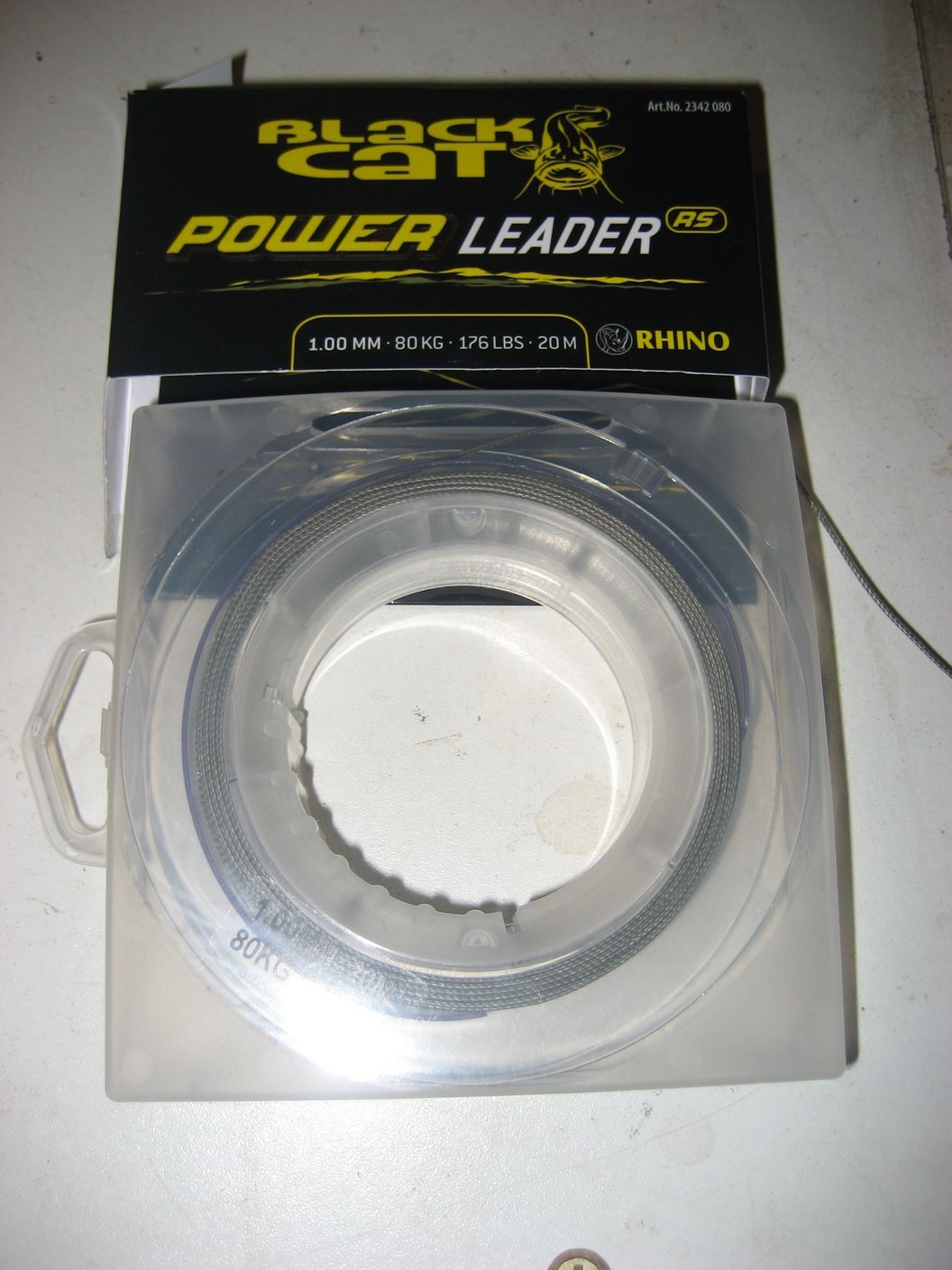

Pour remplacer la ficelle de cadran
Bonsoir à tous,j’ai trouvé cette tresse en nylon chez mon marchand d’articles de pêche pour remplacer les ficelles de cadran celà est utilisé pour la pêche du silure et va très bien pour nos radios,diamètre 1 mm prix 11,90€.Photo jointe.
Bonne soirée.
C.DUPART.
11,90 euros pour 20 mètres, et ça dure toute une vie !
c'est un excellent achat car cette tresse remplace très efficacement les ficelles de cadran et effectivement avec 20 mètres d'avance on peut  maintenant souhaiter à Christian d'en remplacer de sacrées longueurs ce qui à mon avis est plus intéressant que la pêche au silure qui est un horrible poisson.
Cordialement.
Patrick.
très bon achat,
J’ai constaté que 1mm est parfois tros gros pour certains postes, il faudrait aussi pouvoir trouver du 0.8mm
Benoît
De mon côté en 1 mm j'ai trouvé de la corde de maçon en nylon tressé. 100 m pour moins de 5€. Mais je cherche encore pour un diamètre plus petit de l'ordre de 0.6~0.8 mm. L'idée du magasin d'articles de pêche est bonne!
