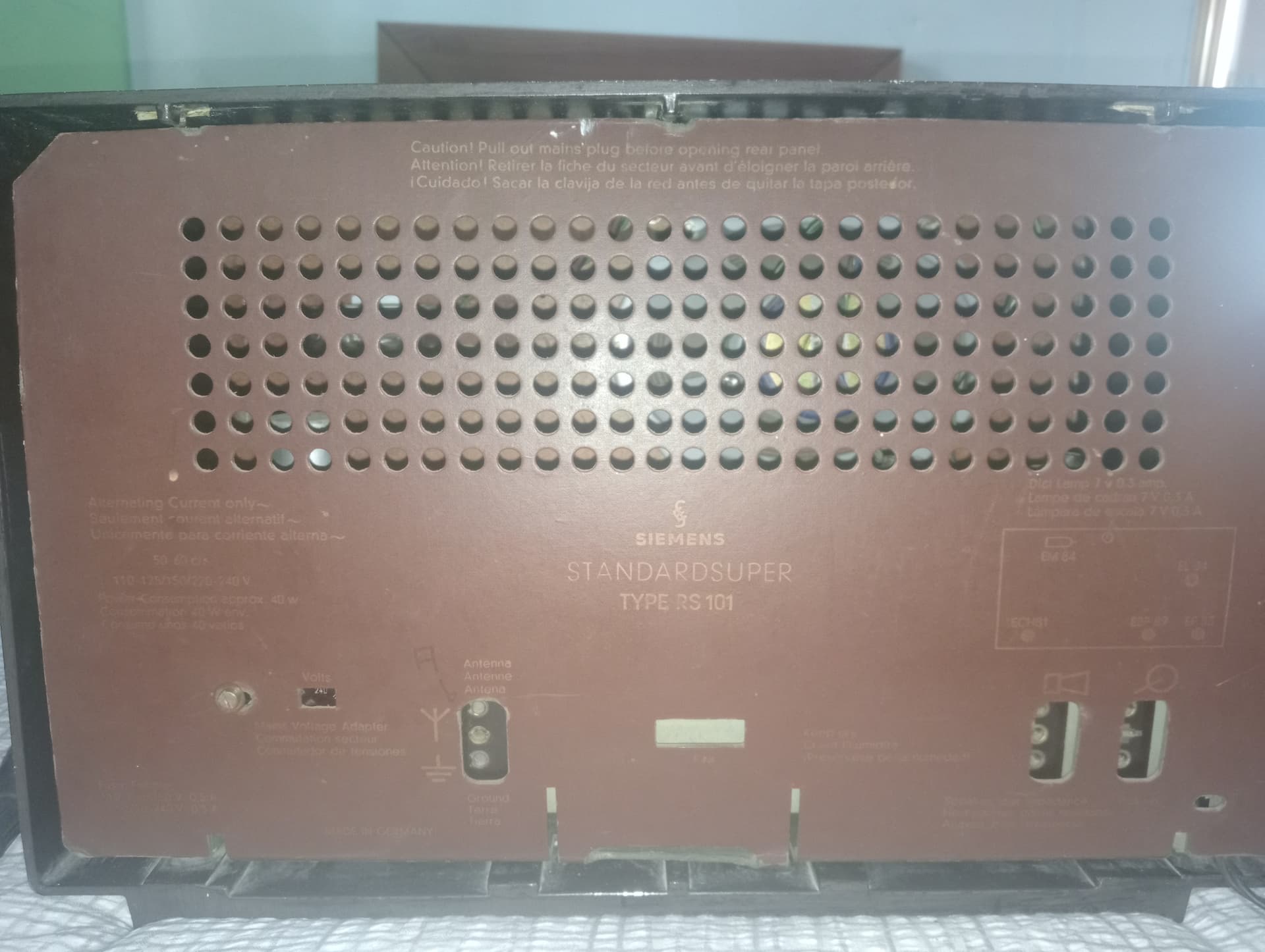

Pourriez-vous m'aider à réparer mon poste de radio Siemens SuperStandard (1959)?

De quelle région êtes vous ? Le mieux serait de vous faire aider par un connaisseur. Sinon je vous recommande le livre « L’encyclopédie pratique de la radio » dispo à la commande sur le site Radiofil uniquement (certains à la vente en dehors mais à des prix exhorbitants).
il te faut au minimum intégrer dans ton esprit la structure d’un poste de radio
le fonctionnement précis de chaque morceau du poste on te l’expliquera au cours du dépannage
Dépannage qui se fait dans l’ordre inverse du parcours du signal
chaque étage vérifié et dépanné permet de dépanner celui qui le précède.
on commence par l’alimentation sans elle rien ne peut fonctionner
ensuite l’étage basse fréquence qui précède le haut parleur
et on remonte ensuite pas par pas jusqu’à l’antenne s’il le faut
Le vlà:

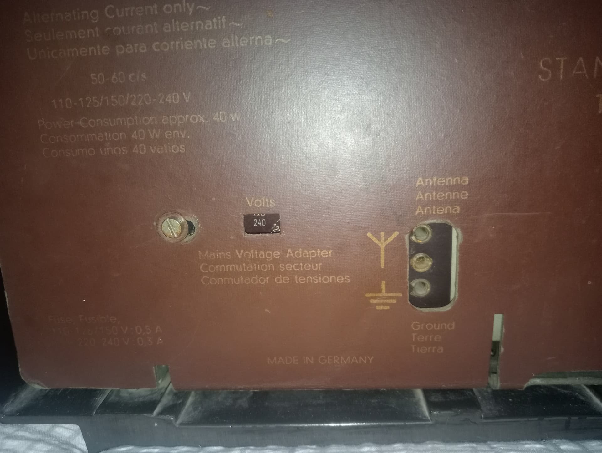

Bonjour Claude,
Je vous remercie beaucoup pour vos observations…Effectivement, cette bobine ou self de réjection est sur le côté de l’antenne à proximité du fusible. Voir le dos de l’appareil ici-dessous:
