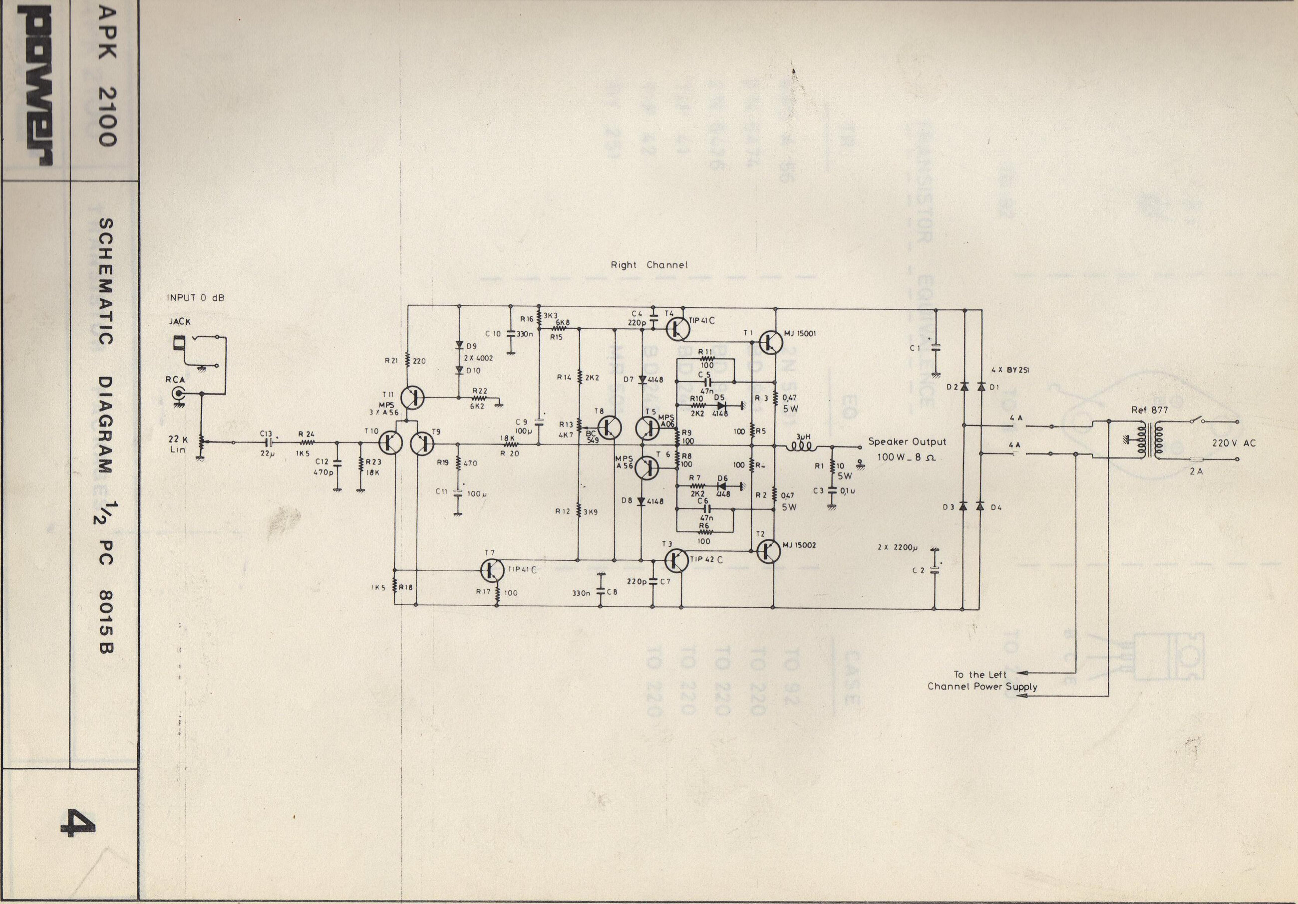

hello,

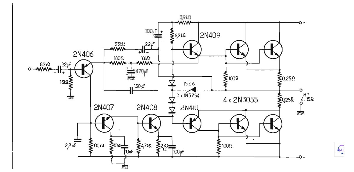

j’ai deux schémas d’amplis de chez Power acoustics mais sans référence du modàle.
Où peut-on les mettre ?

La marque Power date au moins d’avant 1976 comme on peut le voir sur le dernier schéma de cette page web.
On y voit aussi que le premier schéma de Radioman33 est pour ampli type APK.

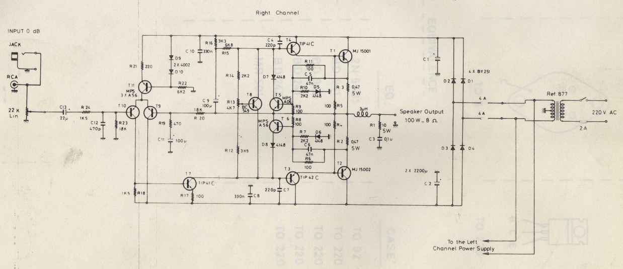

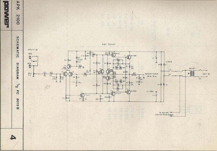

La version complète:
APK2100
A priori identique au 2240 à quelques variations près.

L’ampli APK 2240 (2 × 160 W sous 8 ohms) est nettement plus puissant que le APK 2100 (2 × 100 W sous 8 ohms), donc pas franchement identique !
Power multipliait le nombre de transistors de sortie en fonction de la puissance à fournir.
Alors certes, les deux appareils sont équipés des mêmes transistors MJ 15001 et MJ15002 en complémentaire, mais leur nombre par canal est différent.
Ceci dit, bravo pour avoir trouvé le schéma !
Je suis un peu surpris par les galvas gravés en VU . Que mesuraient -ils ?
Il est vrai que j’ai lu ça sur un autre forum sans trop vérifier, car j’ai cru comprendre que la majorité des schémas d’ampli (pour la partie puissance du moins) de cette marque sont identiques avec un nombre de transistors de sortie différents ou quelques variations ci-et-là

Ma question initiale etait d’attribuer les deux schémas proposés à son ampli car dans le GL aucun n’a de schéma joint??
Désolé, je n’avais pas tout bien lu !
Le premier schéma devrait correspondre à l’ampli APK 2100, quant au second, je ne suis pas sûr que ce soit un modèle Power avec des 2N3055, ou alors peut-être un très ancien ampli, le APK 240 de 2 × 40 W ?
Pour le premier, je viens de créer une fiche :
