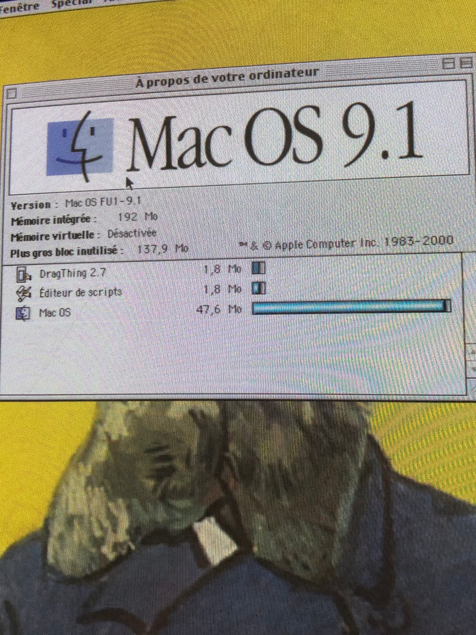

Bonjour! Oui c’est celui la! il est sous mac os 9.1! Oui je sais malheureusement c’est pour ça que je prefererais le reconfigurer dans l’idéal!

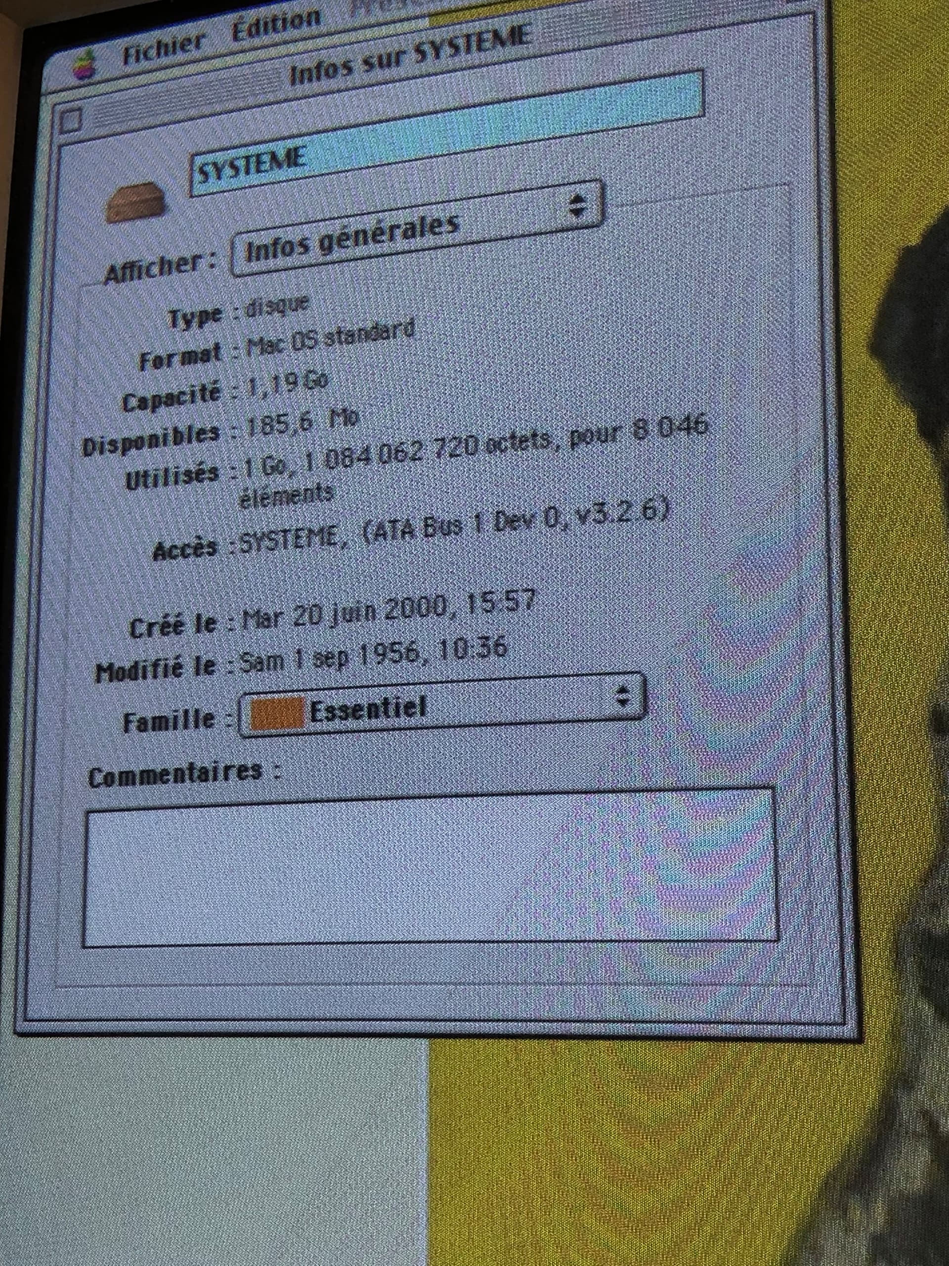

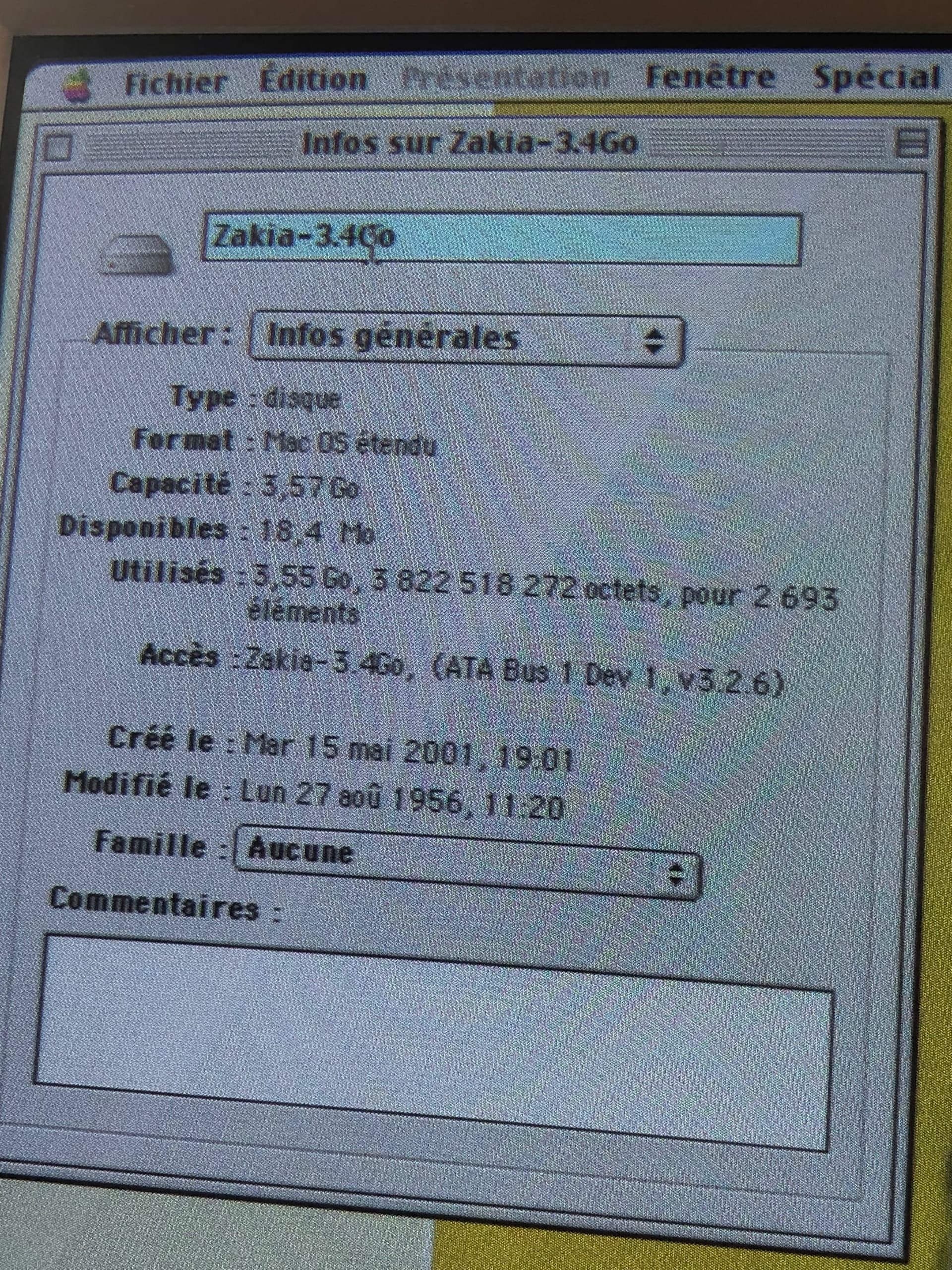

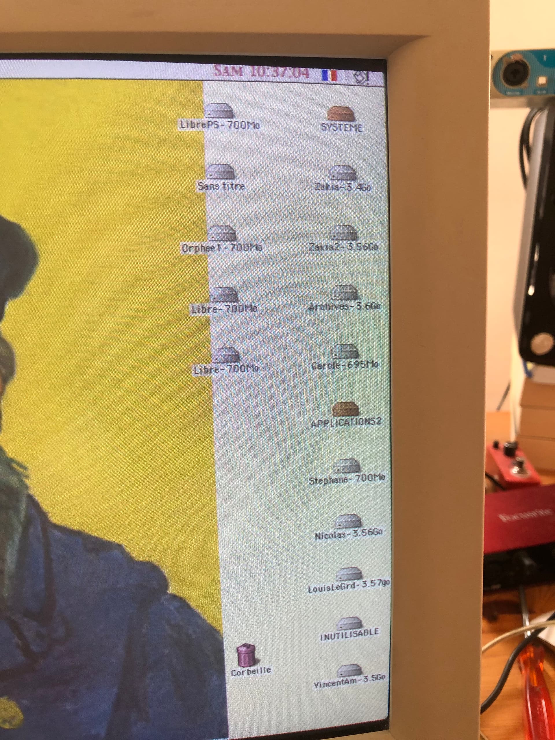

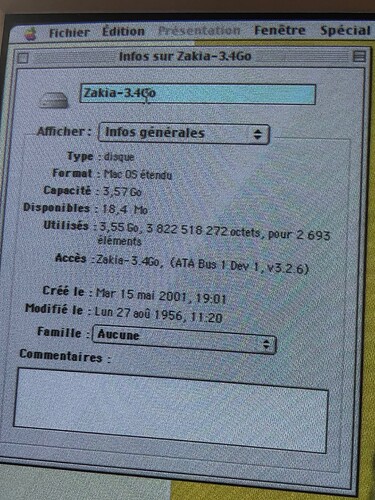

Voila les différents disques et la config!
Le mieux est de mettre les volumes système et applications sur un disque externe, ou un deuxième disque interne, de démarrer dessus et de formater, puis de remettre système et applications sur le disque formaté. Regarde s’il n’y aurait pas déjà deux disques dedans !
Sur la photo d’écran on voit un dossier Applications2… Le dossier Applications n’est peut-être pas sur le bureau… Ce qui serait intéressant serait de savoir quelles sont les applications que tu veux conserver. Une photo des dossiers Applications et Applications2 ouvert serait utile.
Sinon, tout à fait d’accord pour un disque dur system + Applis et un autre pour les données.
