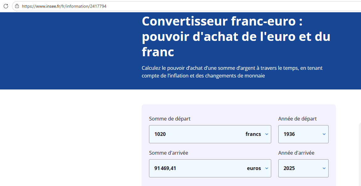

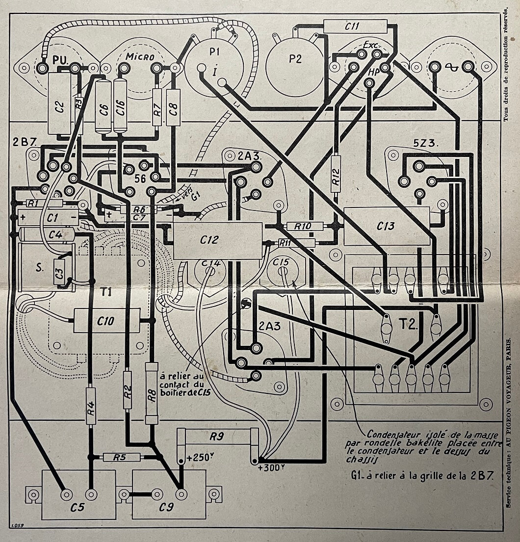

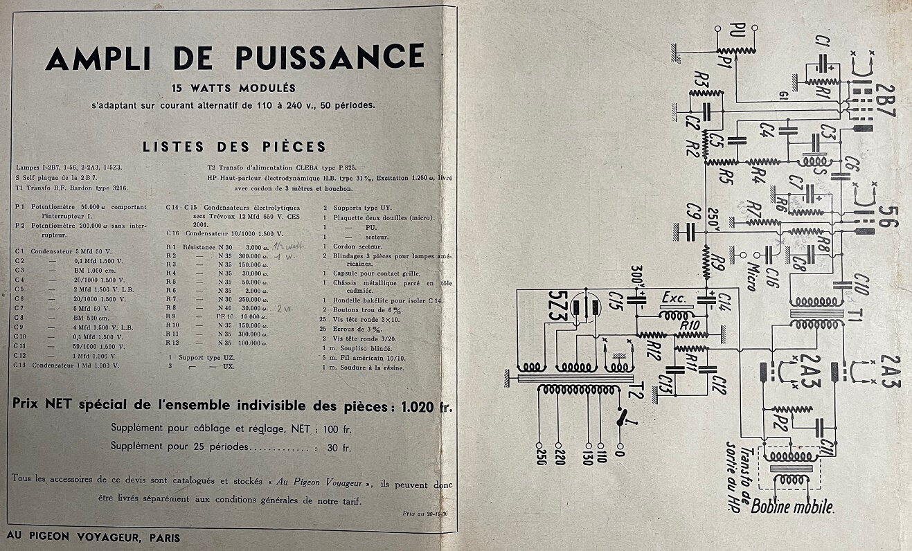

Trouvé plusieurs pubs du pigeon voyageur, visiblement fiches de kits, schéma, câblage, prix et options… tout un programme. C’est 1020 Frs en 1936. Réactualisé cela donne 91 000€… :joy: Il fallait choisir entre les congés payés ou l’ampli… Ya un bug?
Petit farceur, entrée PU et micro sont inversées sur le plan… Sinon, polarisation par le moins, self en charge de plaque pour gain maxi, découplages d’alim nombreux… beau schéma…
PU + micro = Ancêtre du karaoké?
Bon dimanche
c’étais déjà un ampli audiophile « avant l’heure » et à une époque ou on ne disais pas « idiophile » , ceci dit la 2A3 a toujours été une très bonne lampe BF , et les amplis même de cette époque sont excellents !
(Il faut , bien entendu, que le transfo de sortie et le haut parleur soient « a la hauteur » …Et que l’utilisateur ait « l’oreille musicale » !)

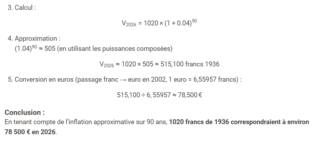

1000 francs de 1936 valent environ 13,66 euros en 2026, en tenant compte de l’inflation.
C’est pas ce que dit le site de l’insee
et
a peu pres la meme chose
Il n’y aurait pas un bug avec les anciens francs ?

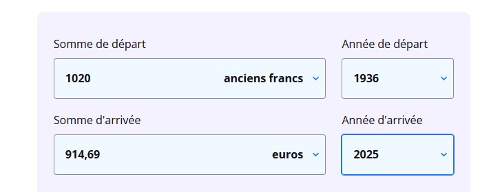

1020 F 1936 cela fait d’après l’INSEE 914,69 € 2025.
Dans le convertisseur de l’INSEE il faut sélectionner anciens francs pour 1936 et euros pour 2025 :
