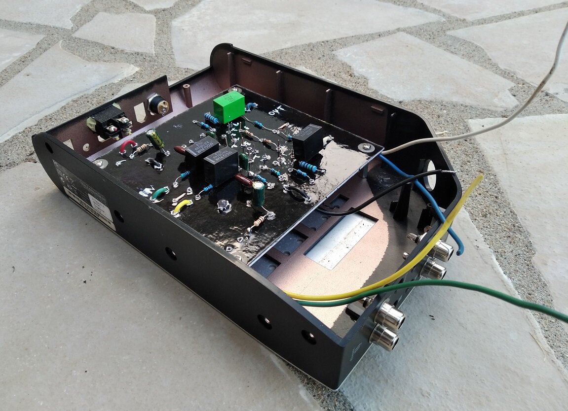

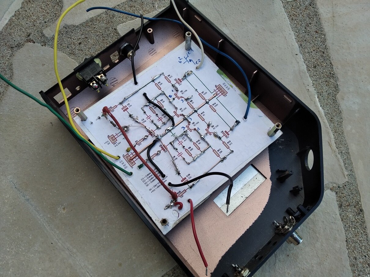

Voilà le travail de la journée avec de la récup, avec le schéma de sonnelec.
Il me manque les 4 transistors, j’ai commandé des BC549C.
Je continue, ça a buggé.
40hz +9.28 50hz +8.79 60hz +8.23 80hz +7.23 100hz +6.19
125hz +5.11 250hz +2.39 375hz +1.29 500hz +0.69 750hz +1.14
1khz 0db 2khz -0.75db 4k -1.58 6k -2.67 10k -2.89 14k -2.98 20k -3db
Côté graves le niveau remonte bien, mais il reste pratiquement constant côté aiguës.
Je mesurerai les condensateurs pour voir.

Ce préampli de Sonèlec me préoccupe:
Je verrais bien un tampon sur l’entrée, histoire d’accorder les impédances.
Un transistor en plus (peut-être un Fet en suiveur) ne serait pas de trop.
Avec la pluie à Lyon, j’ai fait diverses mesures et comparaisons de schémas.
J’ai modifié avec succès quelques valeurs de la contre-réaction du préampli BST
et il est très proche de la bonne courbe RIAA à présent.
+20dB à 20Hz, 0db à 1Khz, et -20db à 20Khz.
Le niveau de sortie est de 400mV C/C pour 8mV C/C à l’entrée à 1Khz (G=50x)
Les Valeurs modifiées sont:
la résistance 56k passe à 68k
la résistance de 15k passe à 470R (c’est elle qui maintenait les aigûes àn haut niveau)
Elle est carrément absente sur tous les autres schémas mais elle limite la descente à -20db.
sans elle cela descendrait encore mais ce n’est plus la norme.
Le condensateur de 47nF passe à 57nF
Le condensateur de 15nF passe à 16nF.
Un des chimiques de sortie de 47µF était tombé à 126nf.
J’ai donc remplacé tous les chimiques, et pris des modéles à tension de service plus élevées.
A 12V alim , limite avant saturation à 8Vcc en sortie
15V alim, 13V C/C 18v alim, 13.5V C/C et 20V alim, 15V C/C

Ce matin j’ai reçu les transistors BD549C.
ça fonctionne nickel.
Essai en MP3 => https://1drv.ms/u/s!AlhjhtikzekMgUclFuv-ZFmDDyV0?e=3znhFN
Le son a juste été normalisé (un peu amplifié) avec audacity, je n’ai rien fait pour le bruit.
