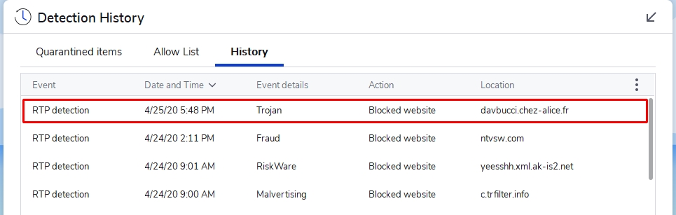

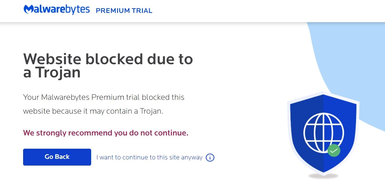

Attention!
Le site donné par Hervé contient un virus de type « Trojan ».
Malwarebytes me l’a intercepté…

:open_mouth: Curieux : mon antivirus 360 Total Security, à jour et avec les moteurs Avira et BitDefender activés, ne me signale rien lui :unamused: ! Peut-être un faux positif ou Malwarebytes un peu trop “chatouilleux” ?!??… “ Va savoir”…
— Mais p’têt’ que ma box, équipée elle aussi d’un antivirus, “éjecte” le trojan avant que mon ordi ne le capte !?… Pas de problèmes chez moi pour aller sur ce site !

Mon antivirus Avast ne détecte rien non plus :wink:

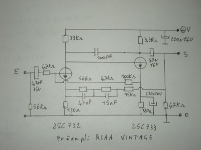

Bonsoir, dans une des mes platines vinyle j’avais installé un module RIAA « BST »
(ça doit faire un peu + de 40 ans)
Et j’en ai un autre exemplaire « NOS » sous la main:
2 transistors par canal, 2SC732 et 2SC733.
C’étaient des transistors faible bruit de l’époque.
Il irait bien dans ma platine Thorens si je change d’ampli.
L’avantage de la platine interne, c’est compatible avec tout.
Pourquoi les fabricants de l’époque ne le proposaient-ils pas ? (Au moins en option)
Et les amplis d’aujourd’hui n’ont plus le préampli correcteur intégré !
Voilà, je viens de relever le schéma, si ça peut servir.
Je me souviens que c’était alimenté en 12V,
c’est compatible avec les tensions des condensateurs.

J’avais utilisé à l’époque ce petit module RIAA BST qui allait avec l’ampli « Modular » BST de 2x15W ou 2x33W. Il ne respectait pas du tout la correction RIAA normalisée et fournissait beaucoup trop d’aigus ! Je m’étais construit un vrai RIAA à base d’AOP 118…
Il doit être possible de relever la courbe de correction de ce module BST puisque vous l’avez conservé ?
Bien cordialement. Jean-Marc
