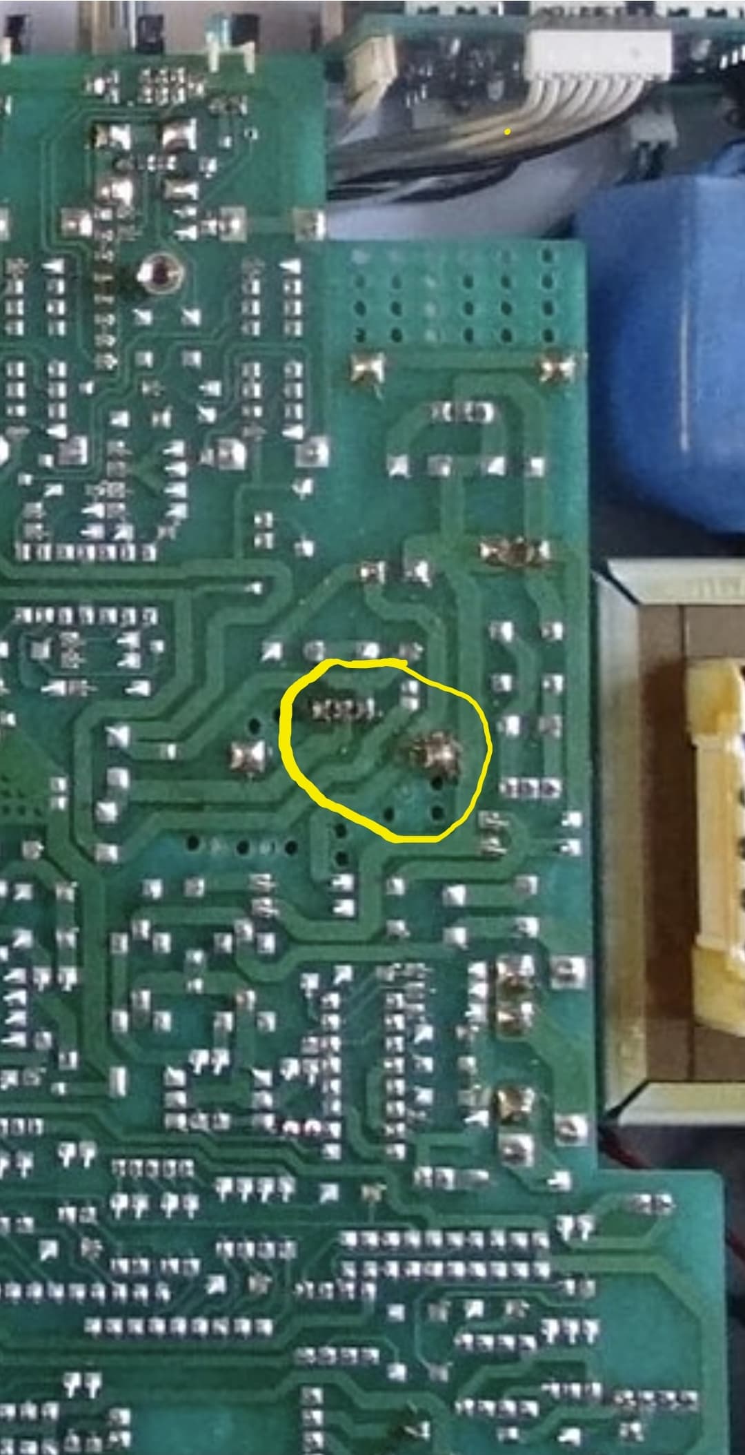

Pre amplifier JEDIA JMA 1410

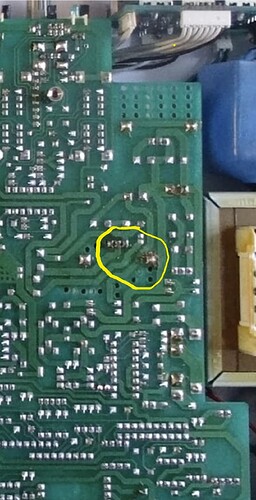

Je me trompe peut-être mais on dirait qu’il y a là 2 soudures refaites ou bien une capa qui a coulé de l’autre côté ?
Sur la sortie rec out R correspondant à la sortie 2 il n’y a rien…
Bonjour, non, pas de souci de ce côté, ce sont des traces de décapant, et pas de capa défectueuse de l’autre côté.
ce sont des KIA 6966s, à priori pour les 2 vu mètre à led .

Je suis bien d’accord…mais il est où et comment le localiser ?
L’outil de base : l’oscilloscope ! Mais une caméra thermique peut donner de précieuses informations. Un circuit qui chauffe trop, ou au contraire pas assez, pourra mettre sur une piste. Surtout en ayant des voies de comparaison.
Bonjour et merci pour le conseil, mais vu la densité des composants et sans connaître leur fonction, c’est vraiment pas facile. j’ai un thermomètre laser et je vais essayer.

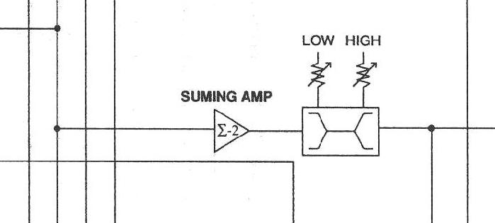

D’après le schéma il y aurait un insert téléphone et il y des Fets qui coupent le signal sur les bus de sortie…
Il y a peut être bien des choses à trouver de ce coté là.
