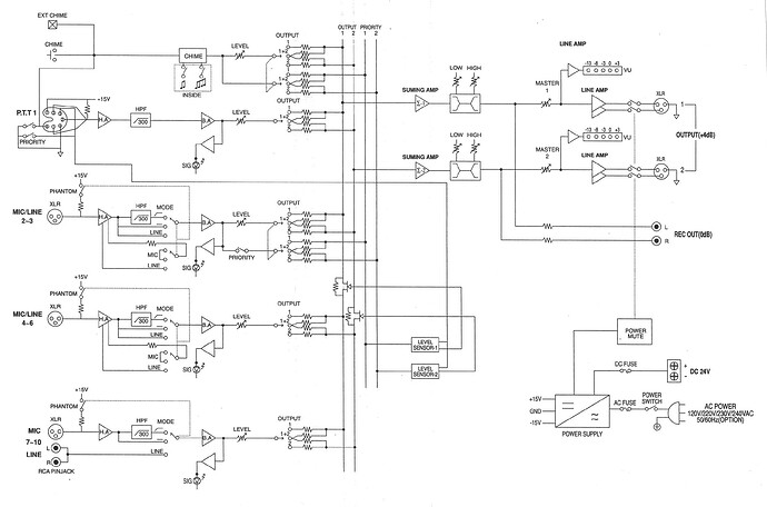

Bonjour, un pré ampli de marque JEDIA, modèle JMA 1410 a été donné à la rénoverie d’Ambérieu en Bugey, il est en panne partielle, la sortie Master 2 ne donne rien, quelle que soit l’entrée connectée.
La sortie Master 1 fonctionne correctement. Retrouver le défaut sur le circuit sans schéma semble impossible, trouver le schéma sans doute aussi, mais je demande quand même.
merci

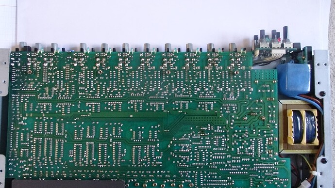

j’ai ouvert…et quand je vois la densité des composants et je n’ai pas encore réussi à repérer le circuit du master 2, je vais essayer sous tension en suivant le signal à l’oscillo…

Pour les soudures, aucun défaut et quant à vérifier les sorties ds amplis, il faudrait les identifier dans la masse des composants, c’est pourquoi le schéma est indispensable…

on pourrait avoir des photos de l’intérieur ?
Merci…
C’est de l’analogique avec des composants traversants avec 10x fois la même chose au niveau des entrées. Au niveau complexité j’ai vu bien pire.
Même avec le schéma vous aurez du mal à vous y retrouver.
Déjà les références des circuits intégrés et leur schéma d’application vous en diront presqu’autant.
C’est pas gagné d’avance, mais en prenant son temps c’est faisable.
Tx
Dommage, on ne peut pas voir la première photo en grand.
La duplication des schémas réduit la complexité réelle et donne en plus le moyen de comparer avec une voie qui fonctionne. Le dépannage me semble donc faisable, même sans schéma. Bien sûr, ce n’est jamais gagné d’avance…
bonjour, le problème est sur toutes les voies qui ne peuvent jamais sortir sur le « master 2 » alors qu’elles sortent bien sur le « master1 »…il faut trouver l’endroit où ça ne passe pas…mais sans connaitre les circuits intégrés concernés, ce n’est pas si faisable que ça…
Ce n’est pas le cas de celle côté composants. Il faudrait que nous puissions lire les références des circuits… ![]()

Sur le circuit côté composant les sorties sont à gauche en haut il est identifié output 1 , le 2 doit être à côté, il doit être possible de repérer le circuit JRC associé à chacune et suivre à partir de la sortie xlr mâle.
Certes, mais on avance !
Comment s’appellent ces circuits intégrés verticaux ?
