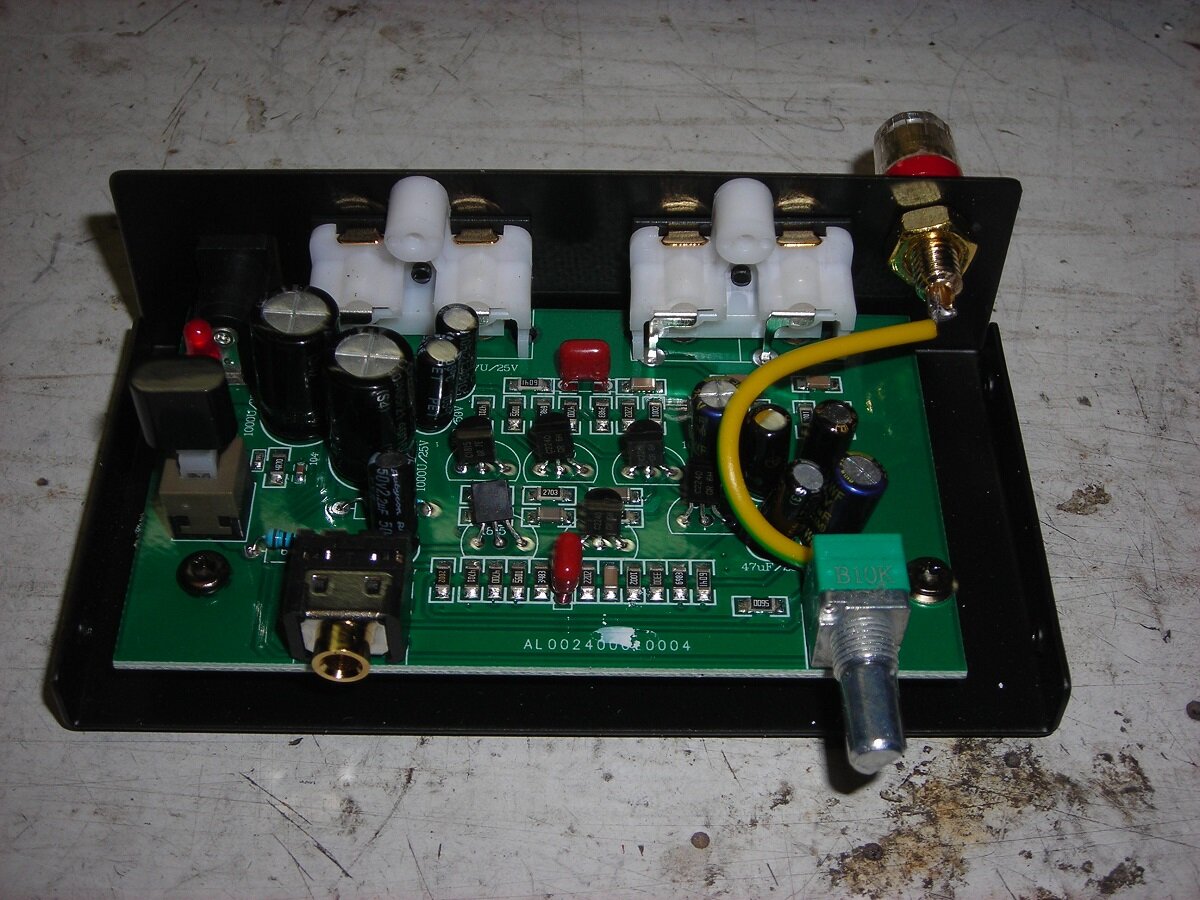

Vous en avez tout monté également :

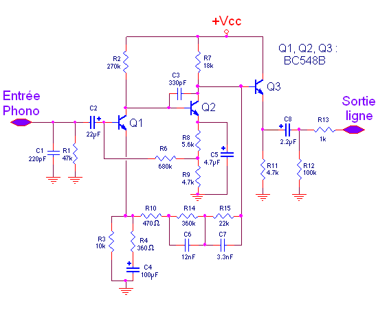

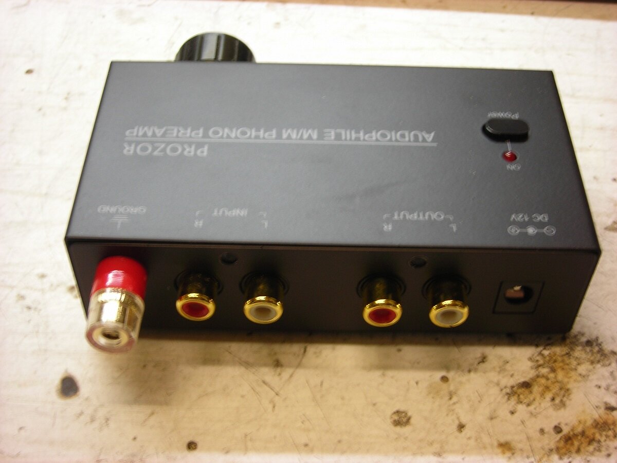

Je viens d’acheter sur Ali… ce préampli Prozoor PRR019.
Le schéma de la carte (je ne l’ai pas relevé complètement) ressemble à
celui en PJ, avecun potentiomètre de 2x 50k qui ajuste le niveau de sortie.
il est muni d’une prise casque 3.5 en parallèle sur les sorties.
à l’éssai au gbf, le niveau de sortie
Il semble suivre assez bien la courbe riaa mais le niveau maximum dans les graves.
A l’essai au gbf leniveau de sortie maximum est à 15hz avant de redescendre, ce qui ne me convient pas.
J’ai donc remplacé (sur chaque voie) le condensateur C4 de 100µf par un 47µf
pour obtenir un maximum vers 30Hz, (je ne dispose pas d’enceintes reproduisant le 30hz
à haut niveau, et je ne pense pas que mes oreilles le perçoivent non plus).
L’alimentation (fournie), délivre 12v.
Pour une vigntaine d’€ c’est correct , mais n’empêche pas de tester plein de montages équivalents à tubes !

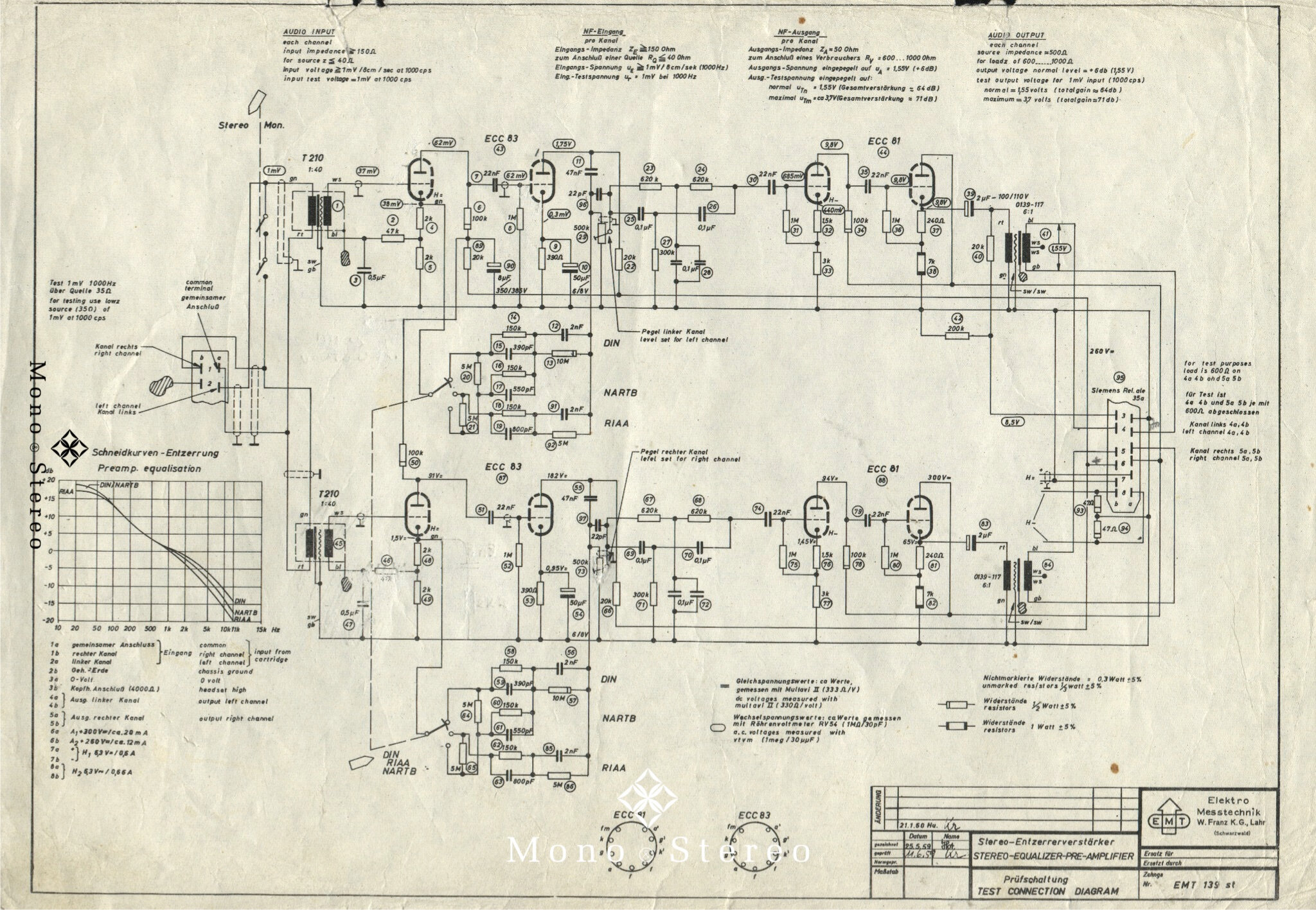

Pour se rapprocher un peu du titre car il est à tubes ,voici le préampli EMT 139 st .
Le 30Hz est plutôt perçu par nos os que par nos oreilles. Maintenant, des enceintes acoustiques pouvant envoyer un max de 30Hz ne courent pas les rues… Des voix du théâtre ?
Ce beau schéma d’EMT utilise un transfo d’entrée, comment s’en passer ?
Préampli supplémentaire à 12AX7 ?
« transfo d’entrée, comment s’en passer ? »
Avec un rapport de 40 , pas facile .
Voir chez Lundhal peut-être .

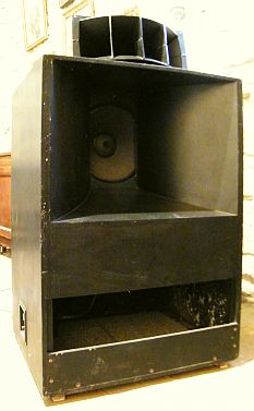

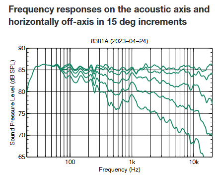

Quelles enceintes en seraient capables ?
Ce genre là
C’est du lourd :
