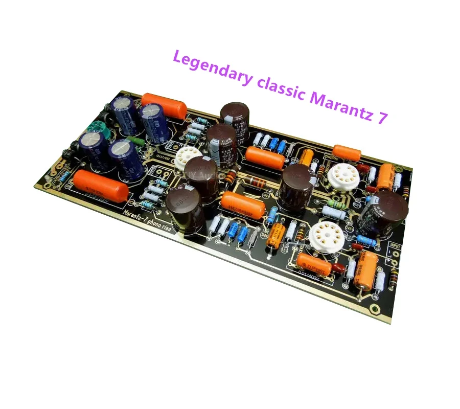

Le Marantz 7 est sujet à oscillations si les fils sont trop longs ! J’en ai fait l’expérience… Mon problème était les fils de la CR globale qui étaient trop longs (ne pas tenir compte des 2 premiers tubes : prépré MC. Donc du coup sur ce proto, j’ai fait la correction haute en passif sortie prépré Capa en // sur résistance anode ECC81, et la correction basse en actif comme sur Marantz 7.
Sur un kit Chinois Marantz 7 : pas d’oscillation, fonctionnement parfait !
J’avais vérifié la correction RIAA du Marantz 7 (avec ECC83 en sortie) : elle est parfaite !
C’est quelle version du kit chinois ?Parce que sur Aliexpress il y en a plusieurs. Merci
Oui : il y en a 2, une avec correction RIAA, et une sans aucune correction (le PR07A) ! Faire attention : bien prendre « correction phono » :

Ok en fait c’est pas un appareil prêt à l’emploi ? Juste une carte alors ? Là effectivement ça me dépasse !
