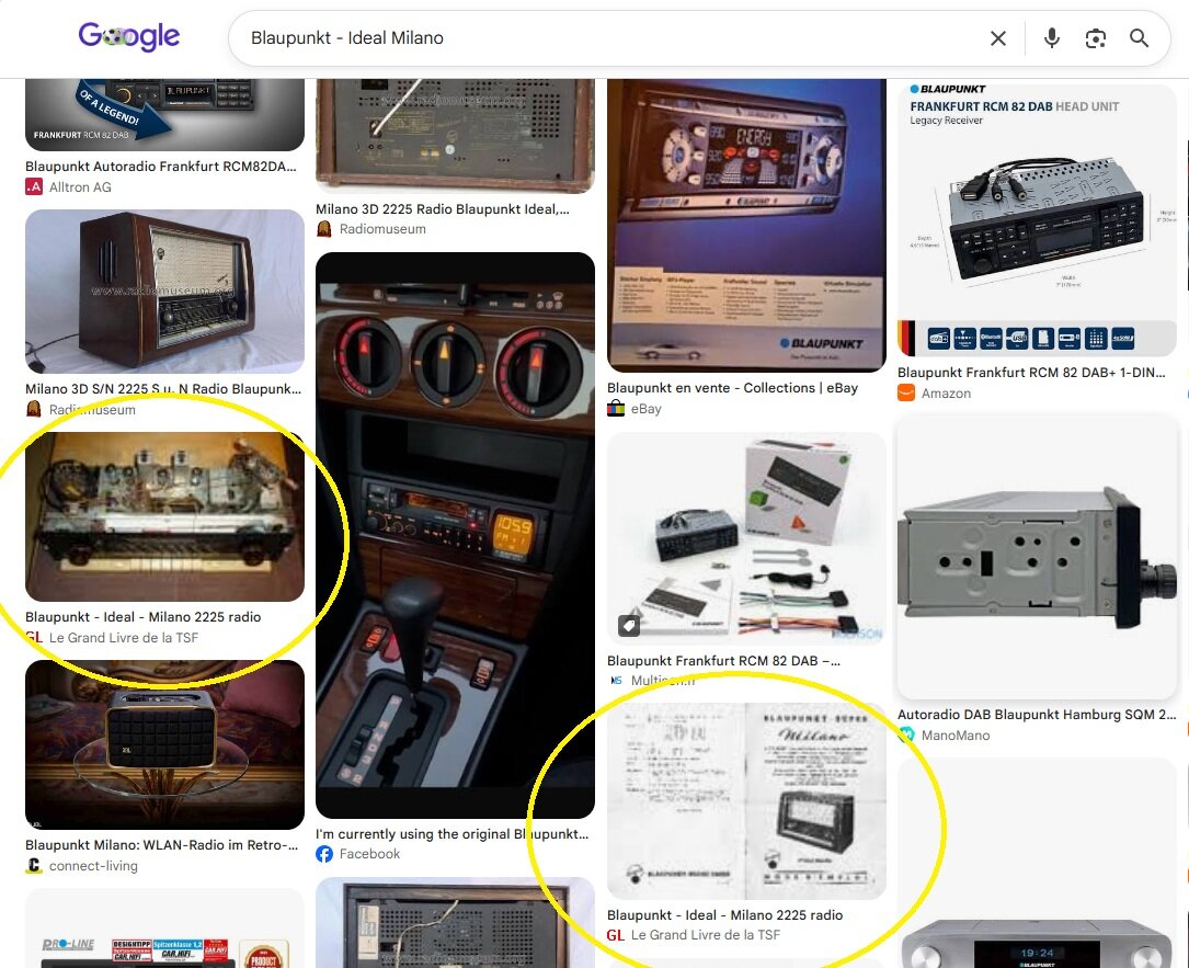

@thermoionic Bonjour,
Oui le GL est en chantier, donc cela passe ou pas. J’ai eu quelques soucis pour des documents, mais petit à petit on trouve le bon fonctionnement.
Sinon, l’astuce en attendant est de passer par Glouglou, ce que j’ai fait pour ce modèle.
Reste à trouver la vignette correspondante dans la page affichée, qui te donnera le lien direct.:hugs: :wink:
Exemple

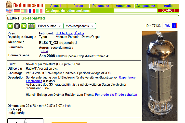

Quel est la marque et la ref exacte de la EL84 ?
Il y a ,la EL84T (jj electronic) sur laquelle la G3 est séparée et reliée à la broche 8
Il me semble qu’il existe également des EL84 qui ont G1 relié aux Pin 1 et 2, si la pin 1 a été utilisée en relais, ça peut faire tilt.
C’est courant , sur la quinzaine de mon stock; il n’y en a qu’une qui n’a pas cette liaison .(téléfunken)

Alors en vitesse je biens de la démonter pour regarder la EL84.
La nouvelle et l’ancienne sont en effet bien différentes, que ce soit la taille ou les connexions.
J’ignorais qu’il y avait plusieurs modèles…
Celle d’origine porte la référence B dc 03.
Des fois que ca vous parle?
