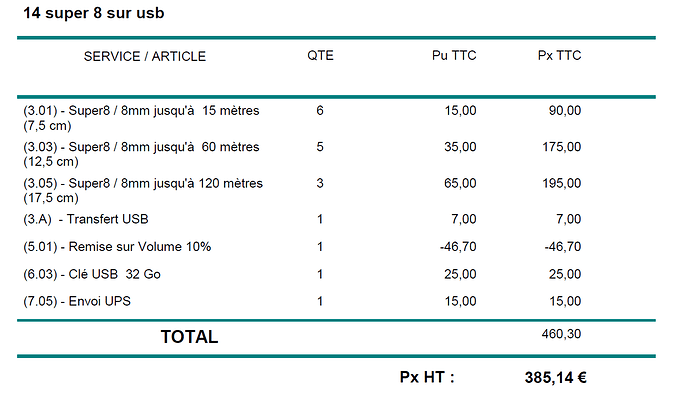

Merci beaucoup à JMB pour le lien de ce prestataire Bordelais, qui utilise une machine performante, et qui a un tarif nettement plus avantageux que celui de ce prestataire parisien: https://www.mediacapture.fr/
j’ai 6 bobines de films 8 et Super8 que j’aurais bien voulu copier mais tous ces « prestataires » sont assez chers !
le Bordelais prends environ 80€ la bobine ce qui me reviendrais à près de 500€…!
j’avais vu le scanner de chez « pearl diffusion » mais les commentaires sont peu flatteurs et il ne prend que les bobines de 60m !

Je n’ai pas vérifié ses tarifs actuels, mais j’en avais pour un prix raisonnable en regard de la qualité du service :
