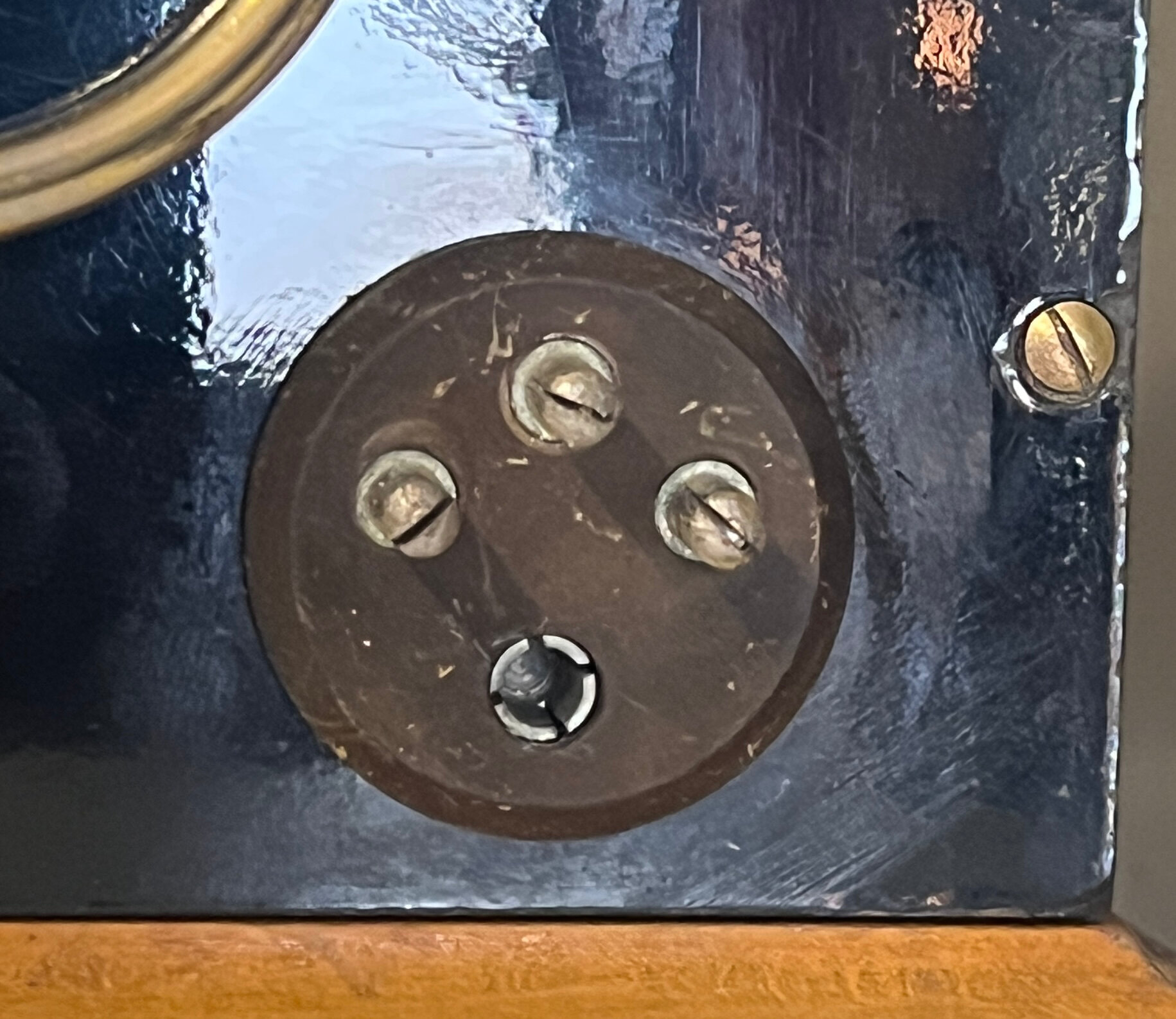

Je dois fabriquer une prise femelle pour mes postes à batterie qui possèdent cette prise. J’aimerais savoir où se trouve le 80 volts, le 4 volts, plus, moins. Est-ce normalisé pour toutes les marques ? Merci par avance
faut regarder la cablage interne rien de standardise l’époque
Voici ce que préconisait le fabricant.
Mais c’est mieux de vérifier car comme dit @Radiolo, chacun pouvait faire à sa manière.
Cependant comme le câble de raccordement aux batteries était fourni avec la fiche et étiquetté, il y beaucoup de chances que cela corresponde
