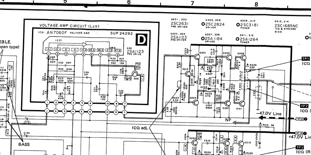

J’ai une question d’ordre général mais qui pourrait aider pas mal d’entre-nous débutants.
J’ai eu 2 amplis entre les mains (années 80, donc schéma relativement simple,des drivers et des transistors de puissance.
J’utilise des résistances en sortie pour simuler les HP et ne pas les crâmer en cas de mauvaise manip.
Par deux fois j’ai voulu suivre le signal au niveau des drivers et mes résistances de sortie ont bien fumées.
Par exemple ici sur le schéma j’avais voulu regarder le signal sur la broche 1 du AN7060 à l’aide de l’oscillo.
J’image que j’ai créé des interférences car j’ai bien fait attention à éviter les courts-circuits.
Est-ce que vous avez des indications à ce niveau?
Par contre aucun problème à check le signal sur l’étage final d’amplification, par ex Q211 ou les autres transistors sur le chemin du signal.
Quelles sont les précautions à prendre?
Note: je fais tjrs les tests avec bouton de volume très faible et signal d’entrée 1khz de quelques centaines de mV. J’avais des resistances 8ohms 1/2 W, j’ai depuis pris des 8 Ohms 25 W mais la quesiton reste posée.
En vous remerciant.
en mesurant sans precautions dans certains amplis on peut déclencher des accrochages devastateurs
Et oui, j’en ai fait les frais.
D’où ce post, on a jamais assez de conseils.
Bonjour @bobbylapointe ,
Déjà, il faut au minimum prendre une sonde x 10, pour éviter l’effet catastrophique du câble de mesure qui peut engendrer des oscillations…
De plus, la sonde x10 est munie soit d’une pointe fine, soit d’un grip pour accrocher une patte de composant..
Il y a quand même des points ou effectivement il vaut mieux ne pas faire de mesure…
et au cas où ça se passe mal ne pas lésiner sur la puissance des résistances de charge. 25W me paraissent un minimum, et garder l’oeil dessus !
