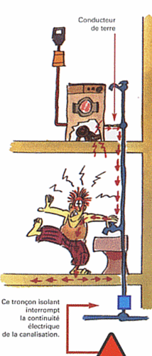

A propos de la prise de terre, il m’est arrivé un jour un problème… j’habitais en appartement, dans un immeuble. Voulant refaire une prise électrique qui avait tendance à se défaire, j’ai coupé le compteur pensant que cela suffisait… sauf qu’en immeuble si dans un appartement il y’a un défaut avec du courant qui arrive sur la prise de terre cela peut faire mal. En démontant la prise je me suis pris un bon coup de jus en touchant la prise de terre. Il vaut donc mieux toujours se méfier… (sans compter parfois sur les interrupteurs qui coupent le neutre au lieu de la phase ce qui est un risque lorsque l’on doit changer une ampoule ou autre).

Il m’ai aussi arrivé un problème qui aurai pu etre très grave. Ma maison était en bout de ligne, en période d’orage, j’avais des claquages au niveau des prises.Les 30 mA n’étaient pas encore obligatoires. Apres un orage j’ai vu l’EDF arriver avec un détecteur, ils m’ont signalé qu’is me coupaient le courant car j’avais un court circuit chez moi et du coup les voisins avaient un retour par la terre et les différentiels coupaient l’installation (chez moi tous fonctionnaient tres bien ). En cherchant j’ai trouvé un fil d’alimentation sur la cuisinière soudé à la masse. Je passe les démarches. En fait Le différentiel EDF avait été trafiqué car il sautait constamment. Le problème a été régler en améliorant la terre du dernier pilone.
Dans ces cas là, c’est un « margoulin de quartier » qui a réalisé l’installation !
Nous sommes d’accord. Et j’ai déjà vu plusieurs fois le problème… Chez un ami, dans une location de mon ancien appart, et dans la cave de ma nouvelle maison… Du coup maintenant, je vérifie toujours avec un voltmètre.

Au sujet des installations électriques « bizaroïdes » ou bidouillées, il faut aussi savoir que les conducteurs électriques n’ont pas toujours été aux couleurs normalisées actuelle et qu’il est fort probable que des inversions aient été pratiquées par erreur!
<1970 Les couleurs de phases les plus courantes étaient Vert/Jaune/Brun, le neutre en Gris ou en Blanc et la terre (quand elle existait) fut d’abord en Noir, ensuite en Rouge puis encore après en Vert-Jaune.
Moralité: ne jamais couper le courant à l’interrupteur comme le font les bricolos du Dimanche mais au tableau électrique général, ça évite les accidents malheureux …
Après, ça m’arrive quotidiennement de tomber sur des installations ou par économie, le fil Vert-Jaune est utilisé en navette, en fil de phase (V.V) ou même en retour lampe!
Bref, bien faire gaffe au niveau des couleurs de fils, il y a parfois des surprises …
