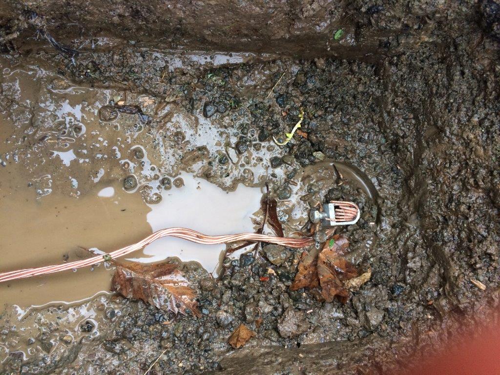

Il y a cinq ans, avant d’aménager l’arrière de la maison, j’ai pensé y implanter une prise de terre, comme celles décrites dans mes livres des débuts de la TSF :

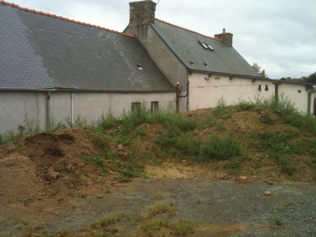

Le terrain avant :

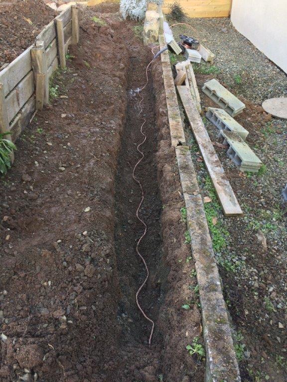

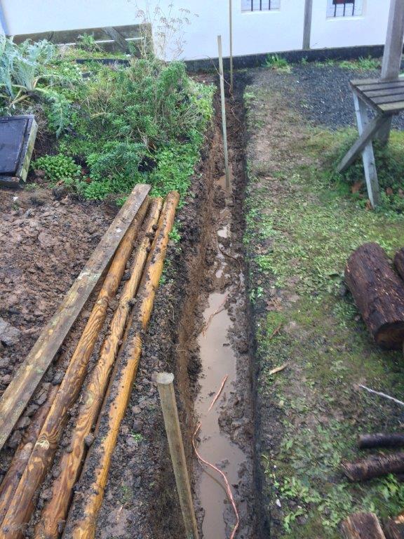

Le creusement des tranchées et de la fosse :
La grille et le souvenir pour ceux qui pourraient découvrir ça, après moi :

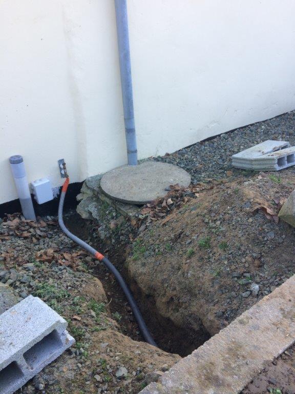

Le raccordement :

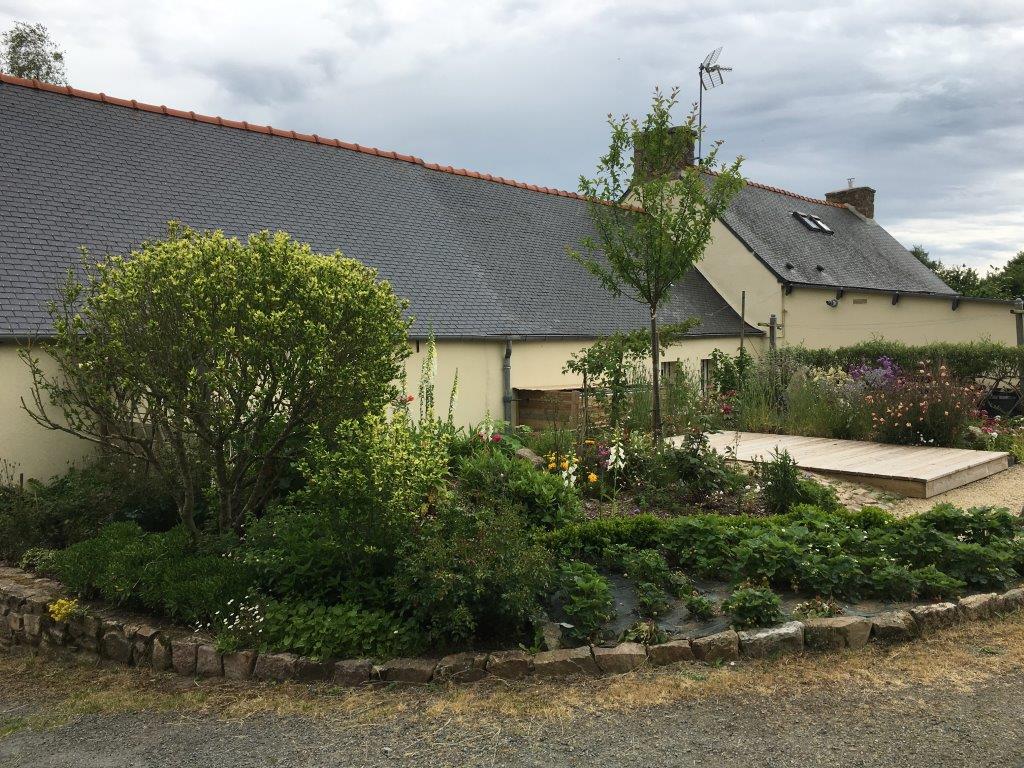

Le terrain après quelques « semaines » de travaux manuels :
L’étape suivante sera l’installation d’une antenne filaire !

Non, c’est pas dans les règles de l’art, ni conforme aux recommandations:
Un « piquet de terre » n’est qu’une solution tolérée pour une installation domestique.
  • 10 m de câblette de terre dans une fouille, cela représente plus de surface de contact que le piquet de terre en ferraille galvanisé qui est au bout.
  • La câblette de terre dans la fouille et sans le piquet au bout aurait suffit.
  • Un grillage plastique avertisseur, mis au rebouchage, aurait été utile pour ceux qui creuserons ensuite
  • Le raccordement de la câblette de terre sur le piquet de terre devrait être visitable: regard béton ou « pot de terre » qui est une sorte de regard en plastique qui est fait pour.
Indépendamment de cela, le terrain ne semblant être ni de l’argile, ni du caillou, cette prise de terre devrait fonctionner parfaitement et avoir une résistance inferieure à 20 ohms, ce qui est parfait.
