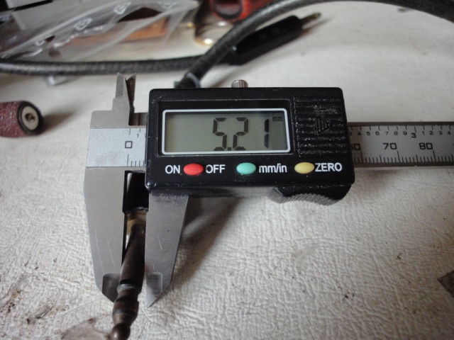

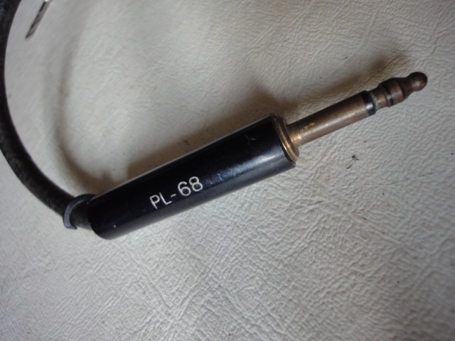

je savais que j’avais cela en recherchant j’ai retrouvé le cordon etait tout simplement branché sur un BC312
C’est un jack mono PL58 , diametre 5,2mm
Mais il me semble que ces memes fiches etaient utilisées sur les premiers standard téléphoniques
Cdlt
j1

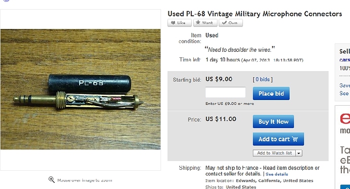

Erratum comme sur la photo PL-68
j’ai fait une recherche sur Ebay = rien de rien :unamused: :pleur4:
a voir peut etre sur les surplus militaire
Cdlt
j2

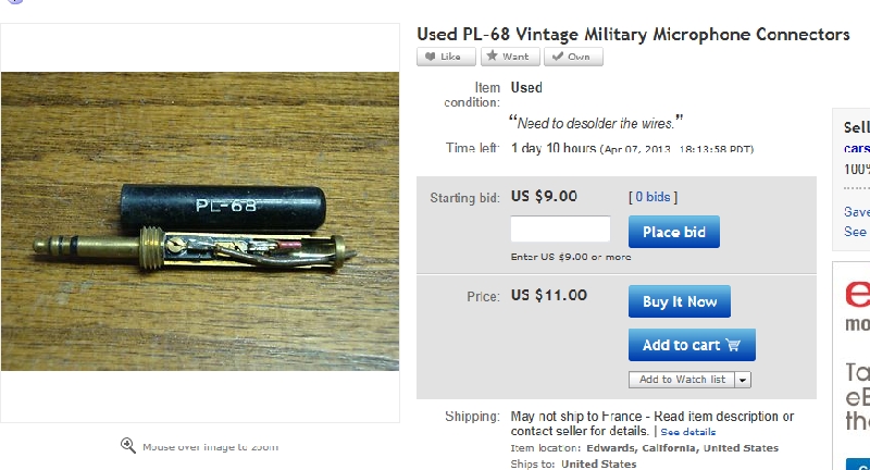

J’en ai trouvé une quand meme :mrgreen:
Un grand merci ! Je vais placer une enchère !

Pas de chance : le Yankee d’eBay ne veut pas envoyer l’objet en France : “Thank you for the interest, but I only ship to the United States”.
Donc, on reprend la recherche … mais au moins j’ai maintenant une référence, un type de fiche à chercher. Merci encore.
