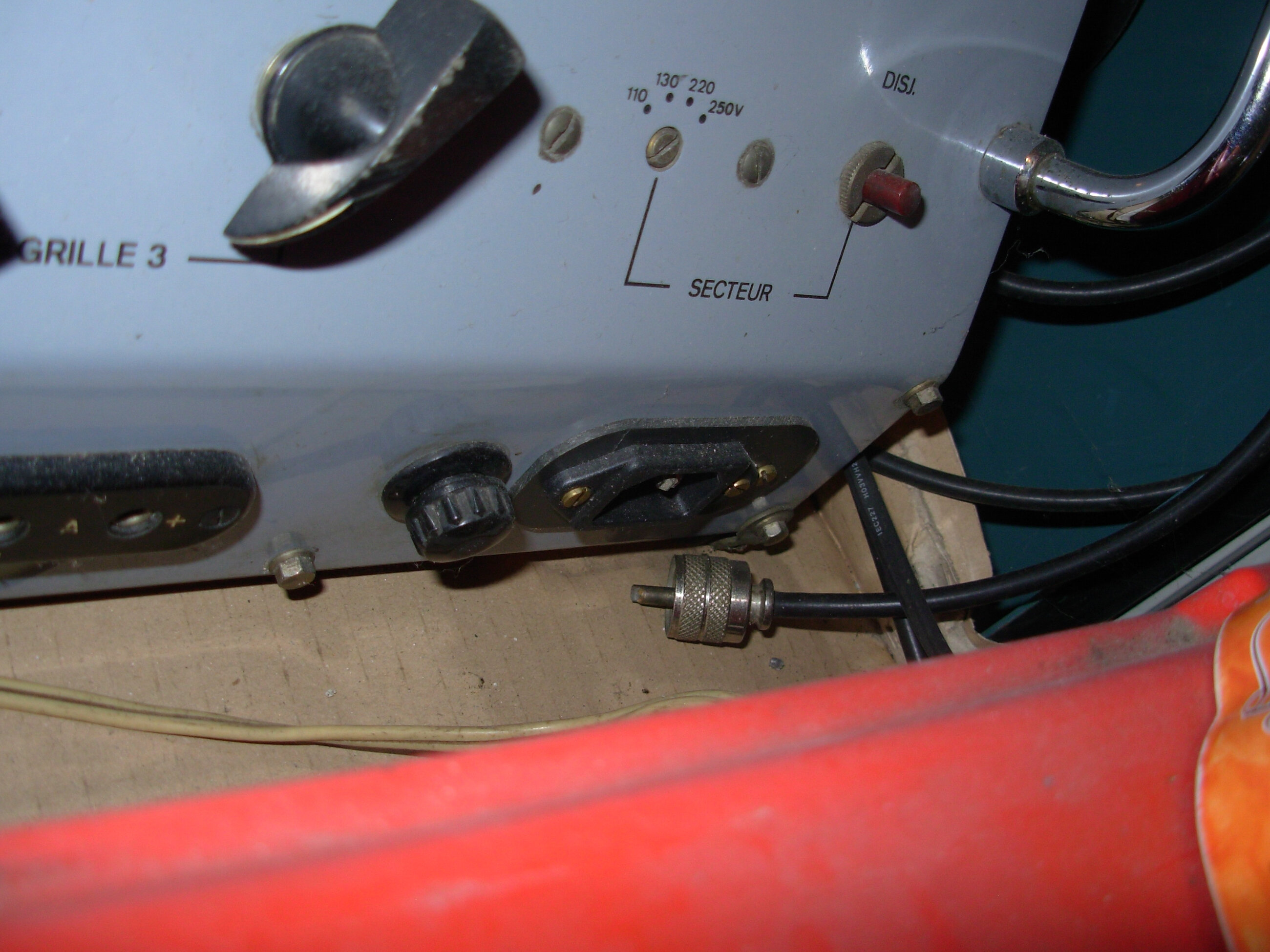

bonjour a tous

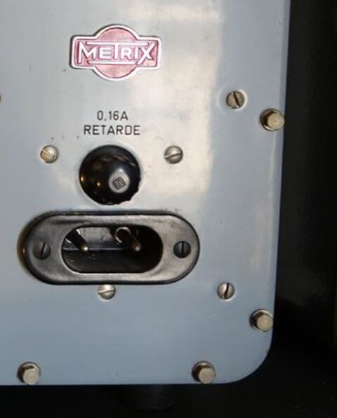

ayant récemment acquis un Metrix 931H il me manque la fiche d’alimentation voici une photo si joint si quelqu’un connait la Ref sont nom ou un site sur le net ou je pourrait en trouver une je le remercie d’avance
celle la en les limant un peu si necessaire
merci radiolo , je me suis mal exprimé c’est la prise noir sur la façade du metrix qui me manque
ça c’est introuvable
Remplacer par une embase chassis IEC et un cable IEC

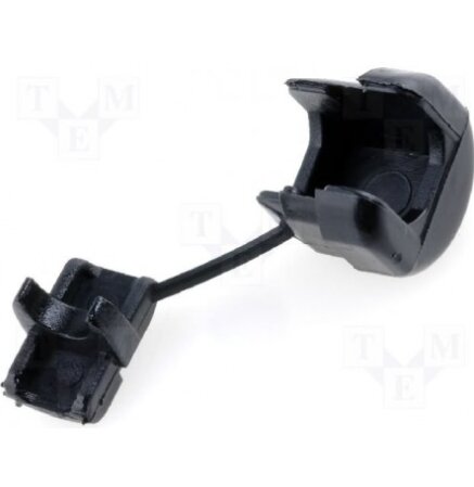

Ou mettre un passe-fil avec blocage et sortir un cordon.
Voilà un exemple sur un Metrix U61 (même fiche remplacée).

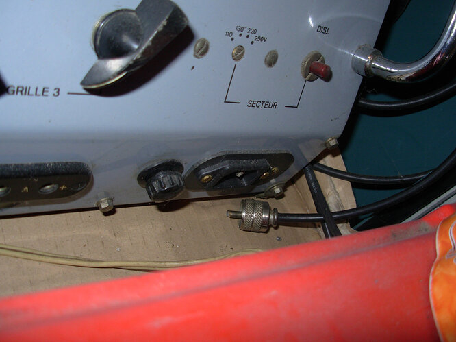

pourquoi changer la prise noir du générateur ?
elle a l’air en bon état
@Thevenin j’ai mise une image d’illustration le mien a un domino dégueu
merci pour l’info , pour la fiche iec Ducoup faut t’il mettre la terre pour des raison de securité ou sa risque de crée des problèmes sur le réseau électrique
non tu peux mettre la terre
mais il faudra faire attention en travaillant sur un poste tous courant
il faudra mettre un transfo d’isolement sur le poste tous courant

Sinon mettre une embase comme proposé plus haut
Ou une plaque avec un passe câble pour faire sortir le câble
Derniere idée mettre une plaque pour cacher le trou et faire sortir le câble par l’arrière comme sur la majorité du matériel de mesure

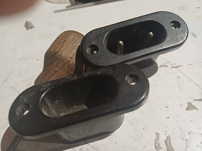

Hello…
J’ai trouvé ça dans mes tiroirs…
Celui sans les broches est moins cher…
Cadeau…
Mais perso ,je mettrais une IEC avec terre…

Bonsoir @gamer78
Si vous etes intéressé, il faut m’envoyer vos coordonnées postales ou un bon MR ,c’est encore plus simple pour moi,par MP et je vous envoie la prise cette semaine…
