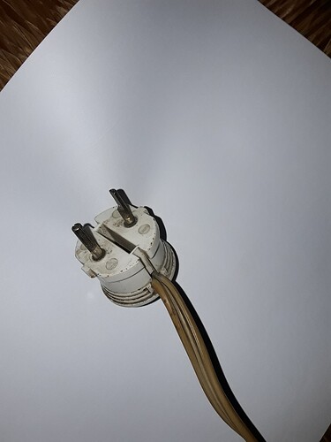

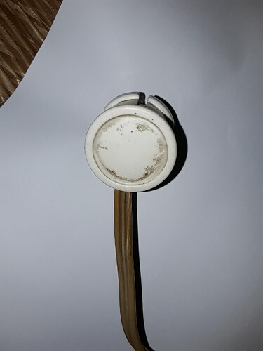

'Ai remis en état un Saba Sabine 125 ,tout fonctionne parfaitement, j’ai tout de même un soucis je n’arrive pas à démonter la prise secteur et le cordon secteur possède un troisième conducteur qui sert d’antenne pour la FM ,si quelqu’un a déjà eu ce problème !

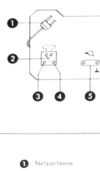

Bien que ce soit certainement inhabituel pour un récepteur allemand, si vous regardez le document que j’ai téléchargé, vous trouverez le connecteur (1) « Netzantenne », ce qui est « antenne secteur ».
Je ne sais pas comment il est configuré en interne, mais il est certain que, dans 99,9 % des cas, le troisième fil sert à la mise au Schutzleiter (suivant « terre »).

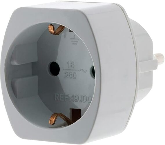

Nous sommes en collection : dommage de supprimer cette prise secteur, si typique. Pourquoi ne pas utiliser un adaptateur intermédiaire ? Mis à part une des broches, à demi cassée mais encore utilisable vu la puissance modeste demandée, une fois nettoyée cette prise sera OK.
Ce genre de choses :
Peut-être en dévissant les broches …
C’est aussi ce que je pensais. Ou alors c’est la partie supérieure.

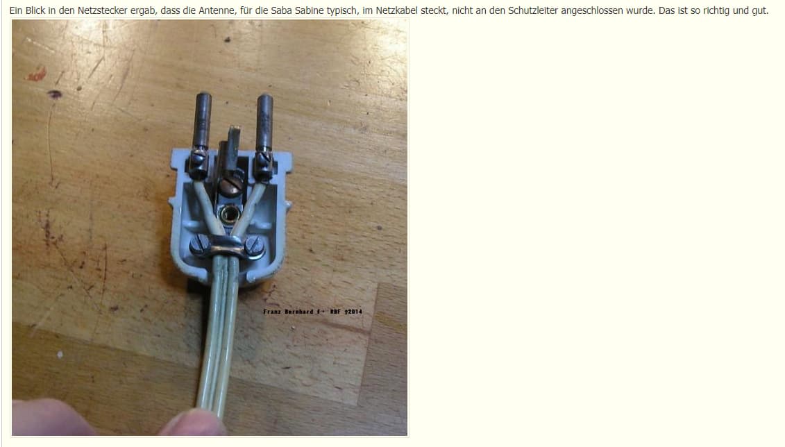

Trouvé sur un forum allemand
Traduction : « Un coup d’œil à la fiche d’alimentation a révélé que l’antenne, typique du Saba Sabine, branchée dans le câble d’alimentation, n’était pas connectée au conducteur de protection. C’est juste et bon. »
Tout sans garantie. Il s’agit également d’une utilisation très libérale du terme « Netzantenne » dans le part de Saba. Mais qui sait…

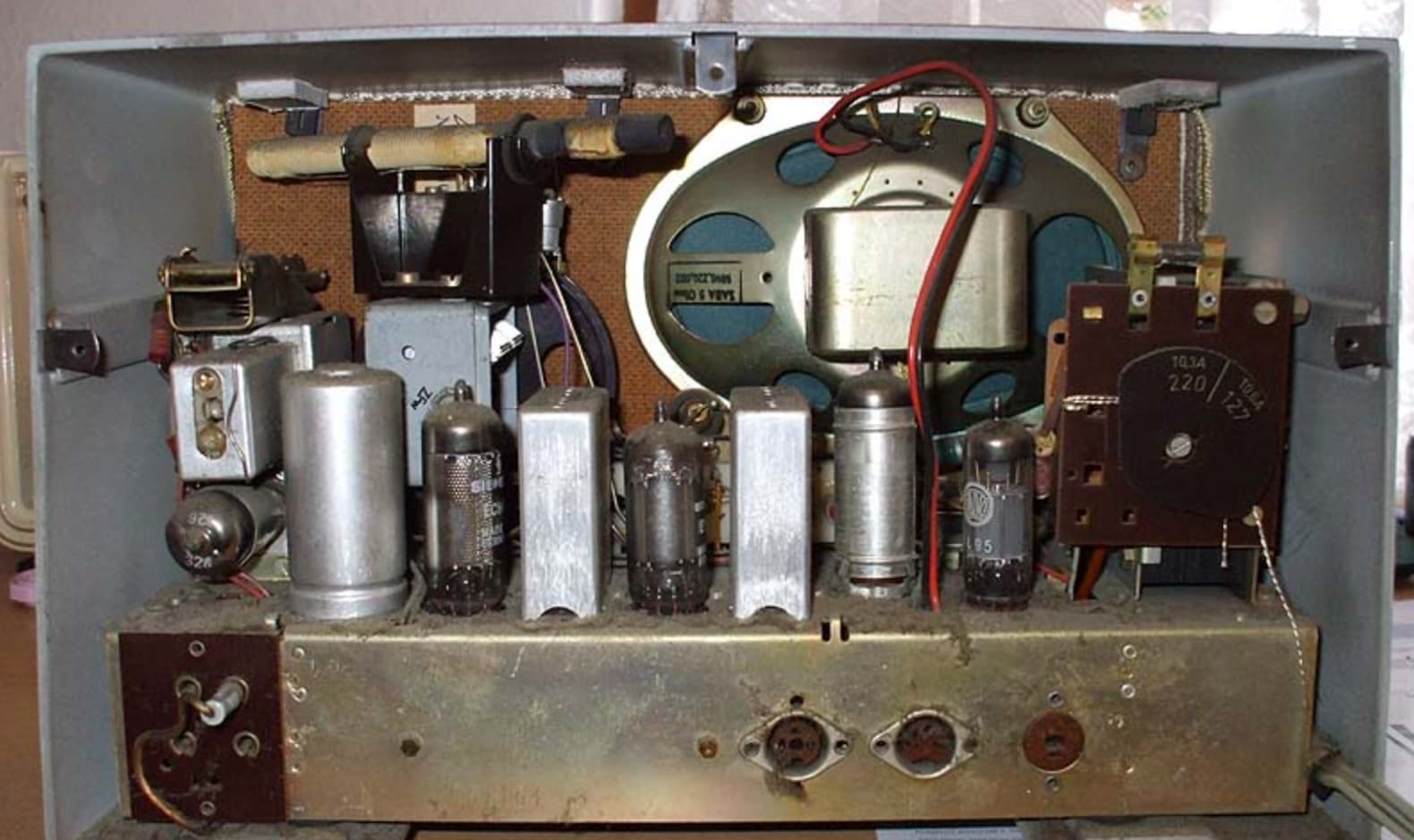

Voici une vue intérieure d’une Sabine 11 (sorti l’année prochaine, 1961) :
Ce modèle à peu près la même chose que le précédente, à l’exception des détails cosmétiques et peut-être quelques changements de circuit, je ne sais pas.
On voit le cordon secteur à trois conducteurs, une simple borne à un fil dans l’antenne (nommé « antenne auxiliaire » dans la notice technique), et l’absence d’une antenne FM, généralement une feuille d’aluminium en dipôle, avec avec la fameuse petite bobine, qui était habituellement collé dans la partie supérieure des récepteurs de l’époque.
Il est également intéressant de voir que la FI pour la FM est de 6750 kHz, ce qui n’est pas très fréquent - je connais quelques radios françaises…

Merci à tous ,il n’y a pas moyen de dévisser les broches ! Je pense que le fil d’antenne est simplement relié par capacité avec les fils secteur, ce poste est équipé d’un autotransfo, je voulais changer la prise car une des broches est cassée celà ne l’empêche pas de fonctionner !je pense que je vais la garder !

les têtes de vis ne seraient pas cachées par des bouchons de cire blanche ?

Vu les lampes de la série E, ne serait-ce pas plutôt un vrai transfo (châssis isolé) ?
C’est bien un autotransfo ! Il n’y a pas de position 240 volts j’ai enlevé 4 spires sur le chauffage qui etait à 7,5 volts remplacé le redresseur sélénium par une diode avec 220 Ohms en serie
