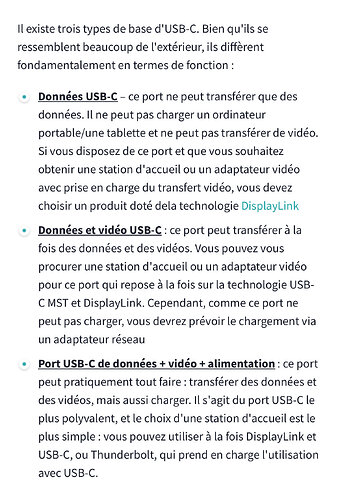

Parfois on trouve des prises usb-c qui accepte le transfert de data ( on peut brancher un disque dur externe) mais on ne peut rien charger (téléphone ou souris).
Quel est le modèle du PC en question ?
Pour les PC portables de taille petite ou moyenne souvent le chargeur du PC se connecte à une USB -c . Elle est tres souvent spécifique pour cet usage car la charge s’effectue avec une tension DC de l’ordre de 18V. Quand elle n’est pas utilisée pour la charge elle accepte aussi le transfert des données et sort ausdi du 5V.
