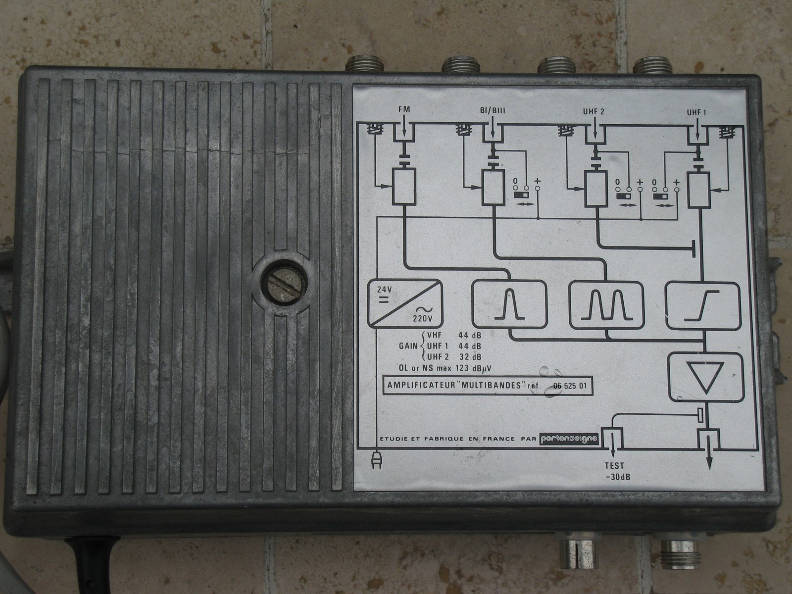

Je possède un amplificateur « multibandes » Portenseigne munis de prises TV à visser.
Je recherche - pour pouvoir trouver par la suite ces prises - la dénomination ou le type de celles-ci qui ressemblent globalement à une prise classique et d’environ 10 mm de diamètre.
Peut-on encore trouver cela, éventuellement en fond de tiroir ?
Merci par avance

C’est de la fiche TV 9 mm à verrouillage à vis.
Ça devrait se trouver dans les vieux stocks d’un antenniste…
On peut toujours rêver :wink:
Mais il n’est pas indispensable d’utiliser des fiches à vis, des fiches standard 9 mm conviennent.

celle utilisée en europe s’appelle « Belling-Lee connector », connue aussi sous le nom IEC 61169-2, une invention britannique qui remonte à 1922, utilisée pour la première fois à la BBC :
en.wikipedia.org/wiki/Belling-Lee_connector
Exact, j’ai essayé avec une fiche de bonne qualité, bien ronde, cela rentre bien.
Par contre, avec des fiches classiques de provenance GSB, ça ne va pas du tout, plus grosses et plutôt ovales que rondes. Elles augmentent encore après montage du câble !
C’est celles-ci que j’avais essayées avant de mettre mon message, d’où…
C’est normal, la norme récente pour les fiches TV, c’est la 9,5 mm dite IEC dont parle Mannix54.
Celle qu’il faut est bien l’ancienne fiche TV 9 mm, souvent à collerette verte, alors que la IEC 9,5 mm a une collerette bleue…
Un antenniste comme Gérard Bourdaud a peut-être encore ça.
… ou rouge, ou des fiches uniformément beiges. Ou, mieux, si on peut en trouver, des fiches 100% métalliques.
