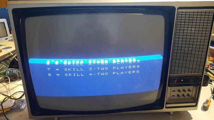

Depuis quelques jours l’affichage se retrouve écrasé sur quelques centimètres seulement, problème de verticalité de l’image ?
On a une expo samedi où je dois l’utiliser et j’aimerai beaucoup votre aide la réparer. Pouvez-vous m’aider à cerner le problème et savoir où chercher le composant fautif sur le chassis ?

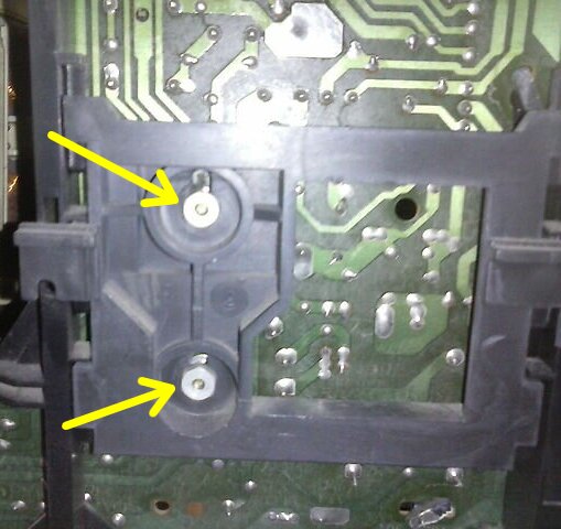

Tant que tu y es, tu peux enlever les 2 écrous qui tiennent le THT et ôter la bride en plastique car dessous il y a des soudures qui vieillissent mal et qu’il est bon de refaire…avant que ça carbonise !
une fois les écrous enlevés, la bride s’enlève en la faisant coulisser dans ses rainures.

J’enlève carrément la bride en plastique ? Elle sert à rien ?
Ah si, il faut la remettre après réfection des soudures ainsi que les écrous du THT pour une bonne rigidité de l’ensemble !

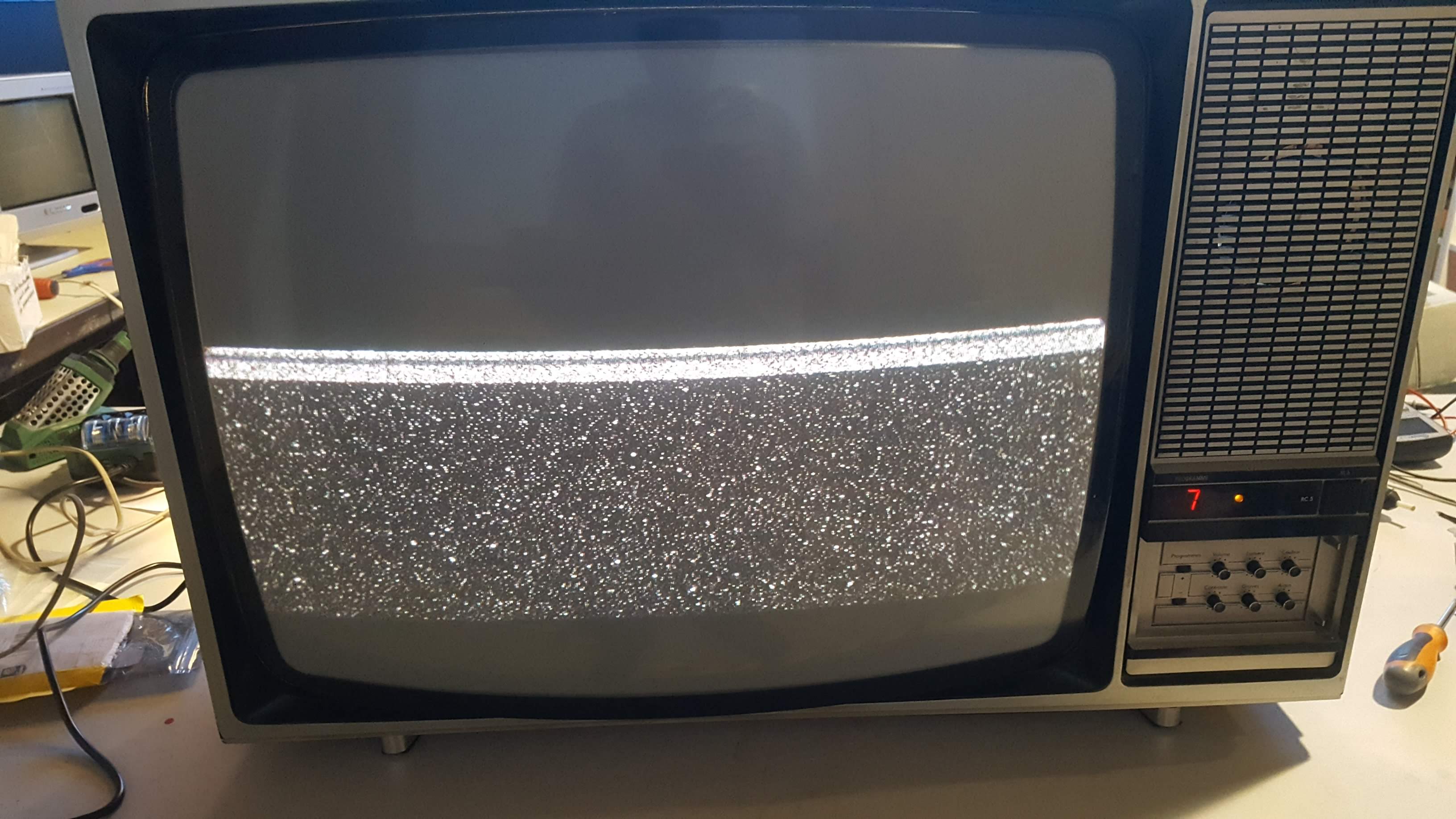

J’ai pris le temps, mais j’ai changé tous les composants que tu as cités (+ 2 condos autour du TDA2030: 47uF/20v et 1uF/63v), et malheureusement le problème persiste.

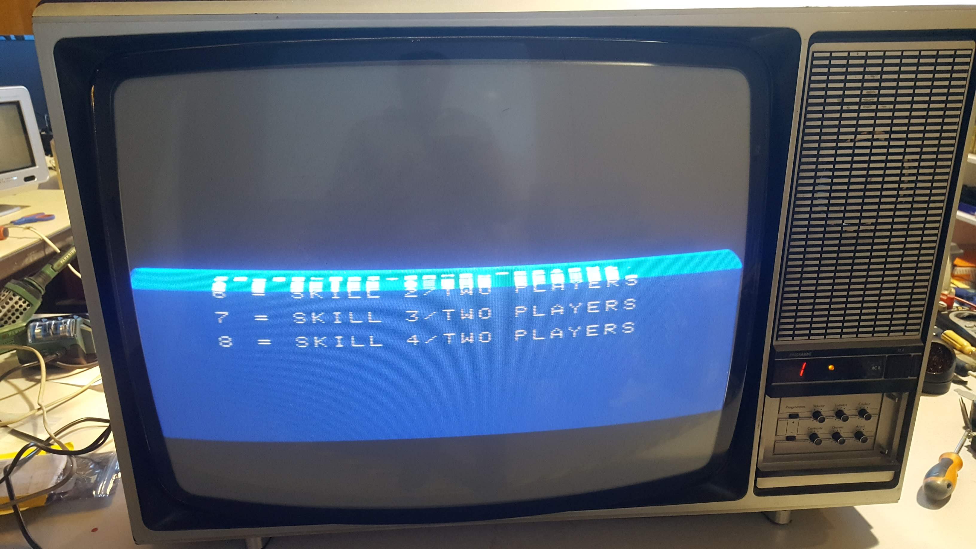

J’ai fait une petite vidéo de que ça donne actuellement. Il y a également maintenant un fort bruit d’interférence :frowning:
https://youtu.be/CipNLaUA8ZE
D’autres idées pour cerner le problème ?
Changer le TDA ?
Merci
Il se peut que le TDA soit défectueux. Vérifier les tensions dans le circuit et les signaux à l’oscilloscope :wink:
