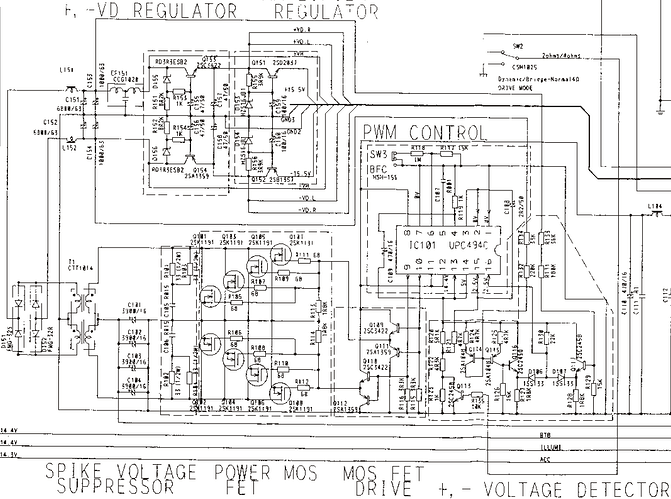

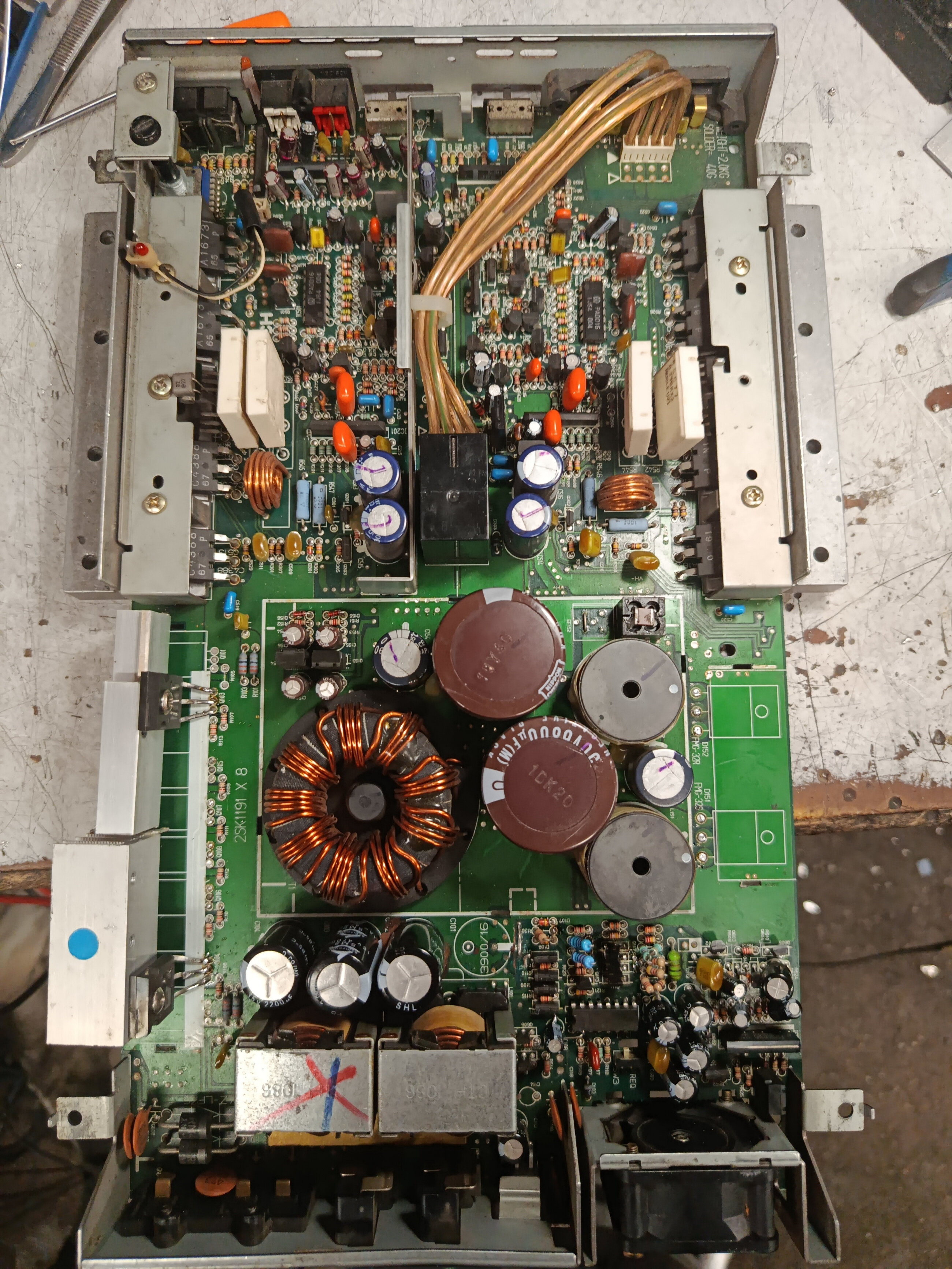

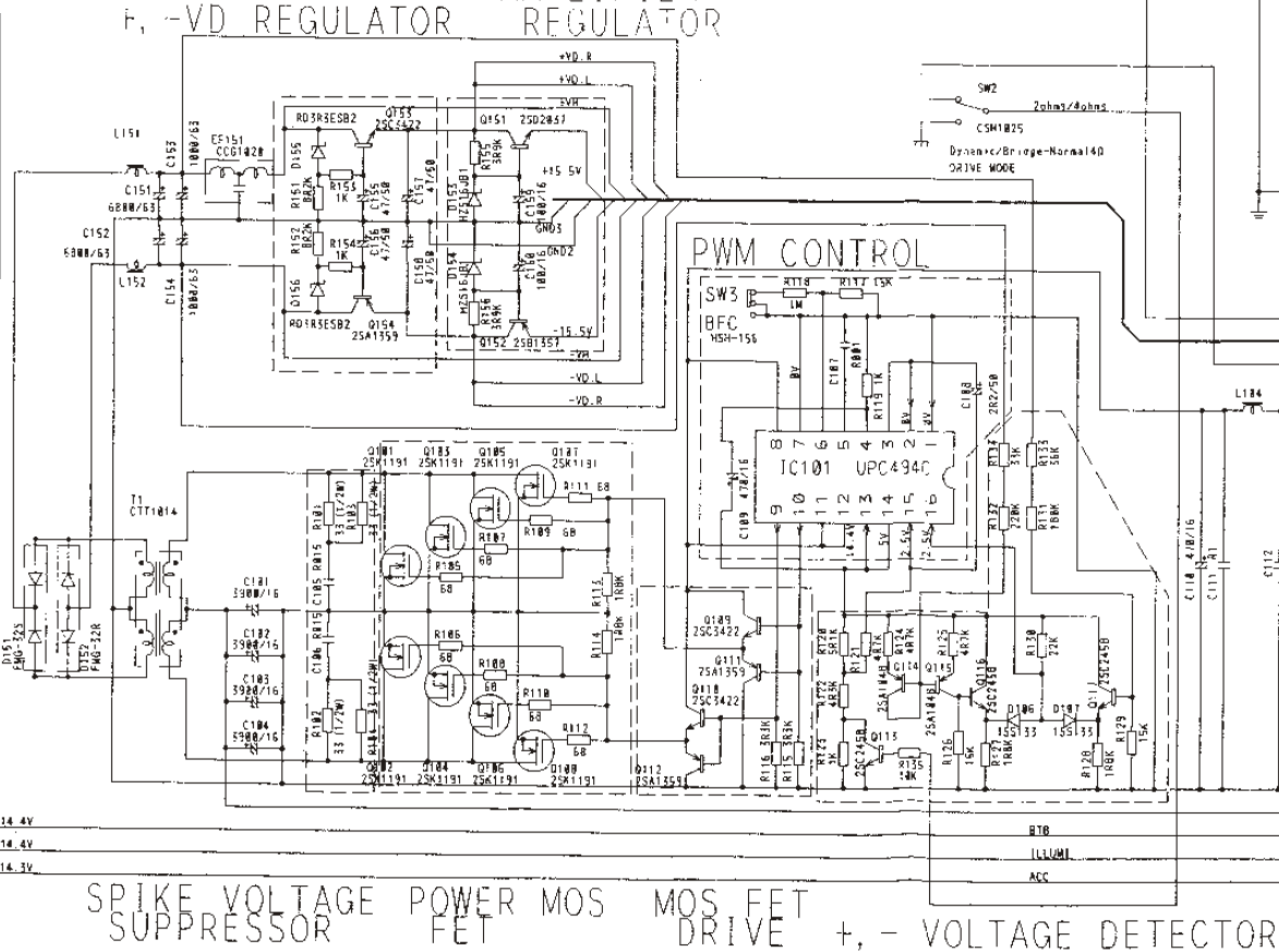

je galère a réparer l’alimentation d’un ampli de voiture pionner GM4200 qui comporte de multiples pannes a son actif. (l’ampli ne démarrait même pas)
j’ai réparer les régulations préampli + un CI JRC NJM2068S préampli HS → essai fait avec une alim externe ±40VDC en retirant les deux redresseurs : cette section fonctionne impeccable désormais.
une trace sur le PCB a été refaite : l’ampli démarre coté ventilation + le relais colle.
j’ai remplacé tous les chimiques sur le +12V principal car fuiteux par en dessous.

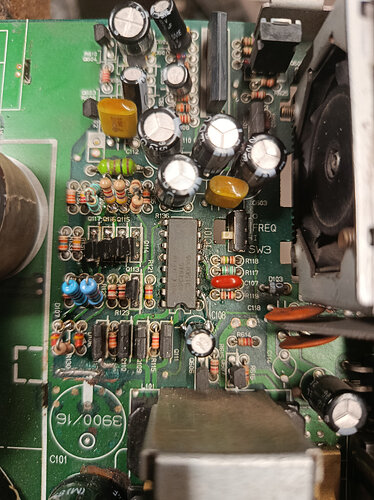

la carte a subi quelques dégâts.

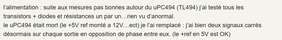

l’alimentation : suite aux mesures pas bonnes autour du uPC494 (TL494) j’ai testé tous les transistors + diodes et résistances un par un…rien vu d’anormal.

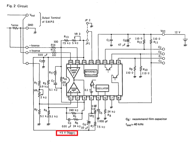

le uPC494 était mort (le +5V ref monté a 12V…ect) je l’ai remplacé : j’ai bien deux signaux carrés désormais sur chaque sortie en opposition de phase entre eux. (le +ref en 5V est OK)
je retrouve bien ces signaux aux « gate » des mosfets.
pour tester j’ai mis deux IRFP250 a la place des 6 2SK1191.
je n’ai absolument aucune oscillation. (1 mosfet chauffe a mort, l’autre est tiède)
mon alim variable 12V indique trop de courant consommé. (plus de 5A)
l’ampli est censé consommer 2.5A au repos. (j’ai eu exactement le même en meilleur état)
mosfet en place, j’ai vérifié la gâchette de chaque mosfet : j’ai bien du signal carré en opposition de phase entre signaux.
je ne sait plus ou chercher…je vous joint des photos dans un instant.

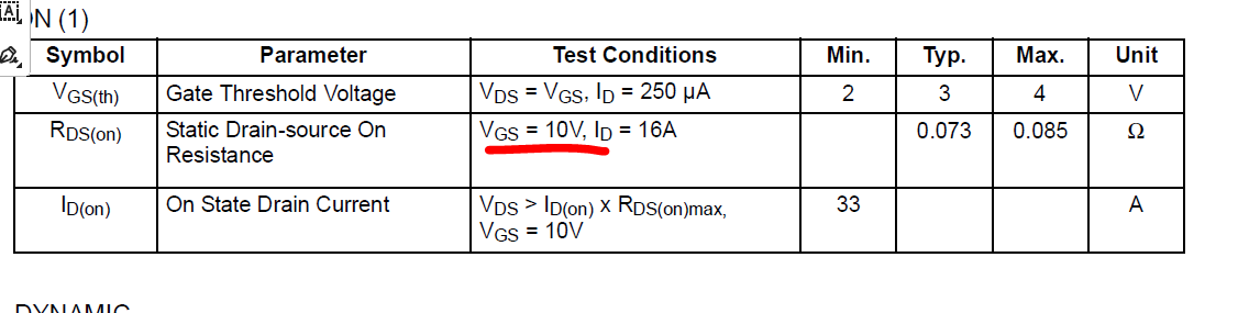

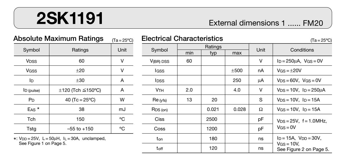

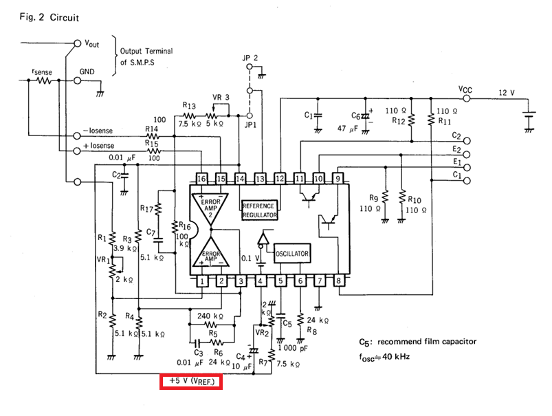

5V pour commander un mos qui necessite 10V cela ne peut pas fonctionner
j’ai essayé aussi avec du HY1001P et du HN75N09AP sans succès, toujours pareil.
@Radiolo : bien vue, je fait un test avec les 2SK1191 par contre il m’en reste que 3 car il y a eu un soucis bien avant et ca a tué un demi pont complet.
je peut tester avec juste deux mosfet juste pour démarrer l’alim ?
il te faut trouver des mos specifies a 5V en commande de grille
as-tu des équivalents autre que les 2SK1191 ?

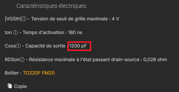

pour dépanner j’ai aussi des CS150N03A8 si cela peut convenir ?

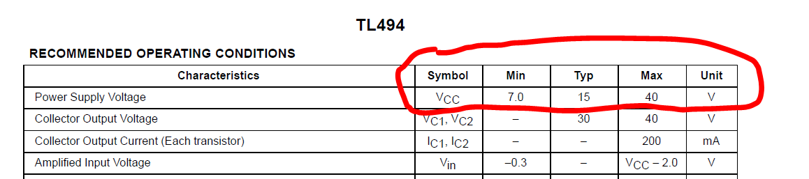

non mais en lisant les docs
j’ai une sale manie je lis toujours les specs des docs
l’alim du TL c’est 7V min
4V c’est la ref interne d module
les sorties sont des collecteurs ouverts avec R de tirage au +
le TL a toujours été bien alimenté (l’ancien) mais son Vref était de 12V directement.
avec le CI de remplacement j’ai bien 5V en Vref.
le Vref en une sortie de tension regulée

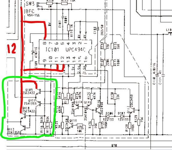

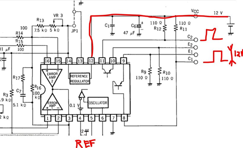

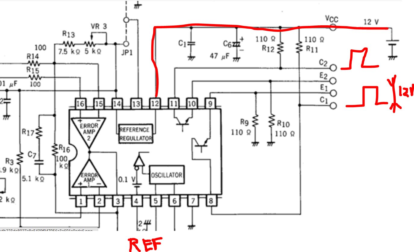

regarde cote des collecteur commun c’est ce qui alimente les gates
normalement si c’est tire au 13V le creneau doit faire 12V
tu as peut etre des R cramées
R 9 R10 R11 R12

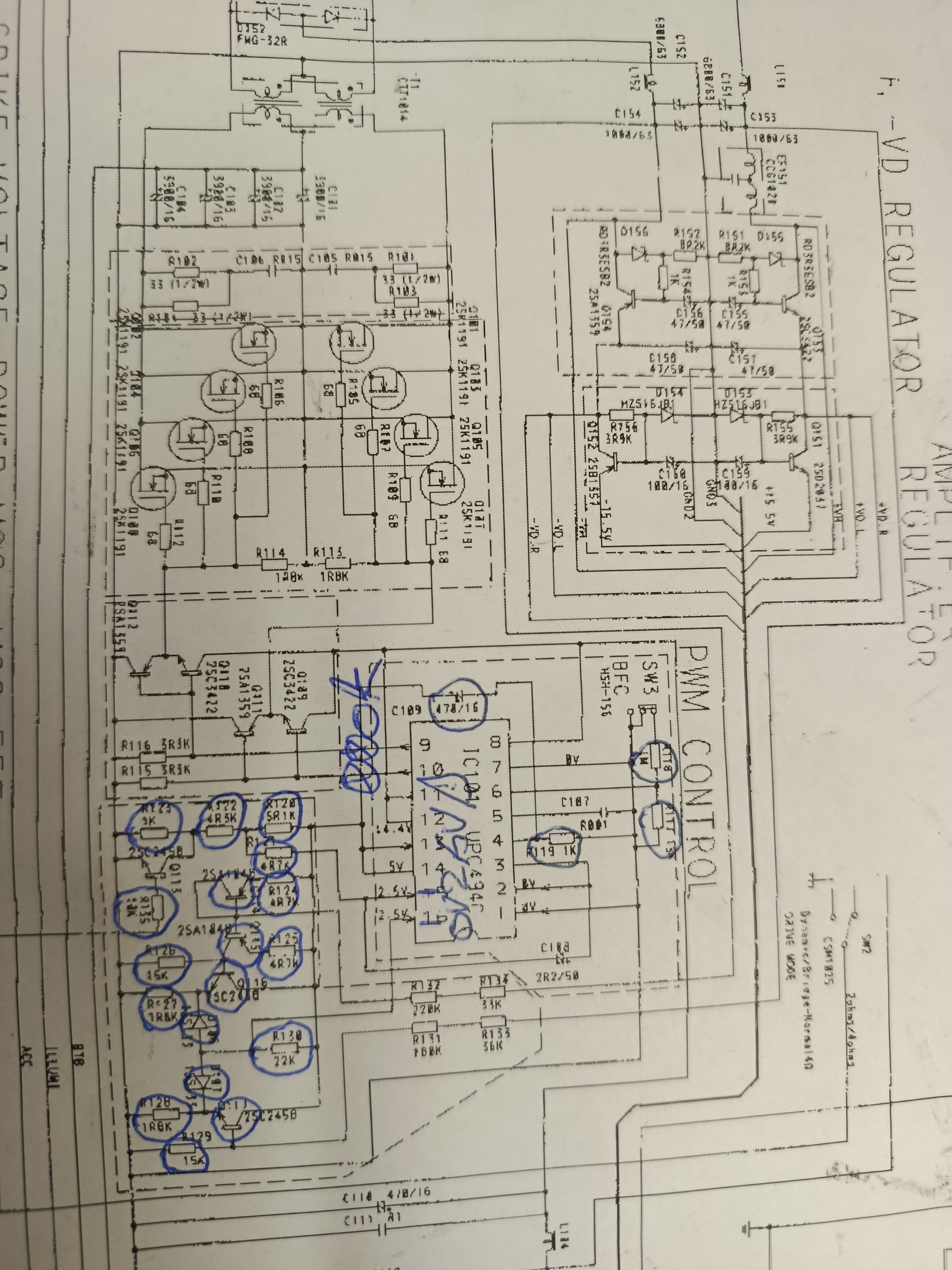

toutes les R sont bonne dans cette zone.
pin 11 et 8 sont a +12V ainsi que le pin 12.
d’origine sur la carte il y a que 6 mosfets au lieu de 8.

il y a donc a la suite du TL un ampli de charge et de decharge des gates en sortie de cet ampli tu doit trouver un creneau de 12V
la panne fielleuse ce sont le transistors qui assure la decharge des capas de gate s’il sont morts les mos chauffent
veerifie ce qui est encercle en vert*

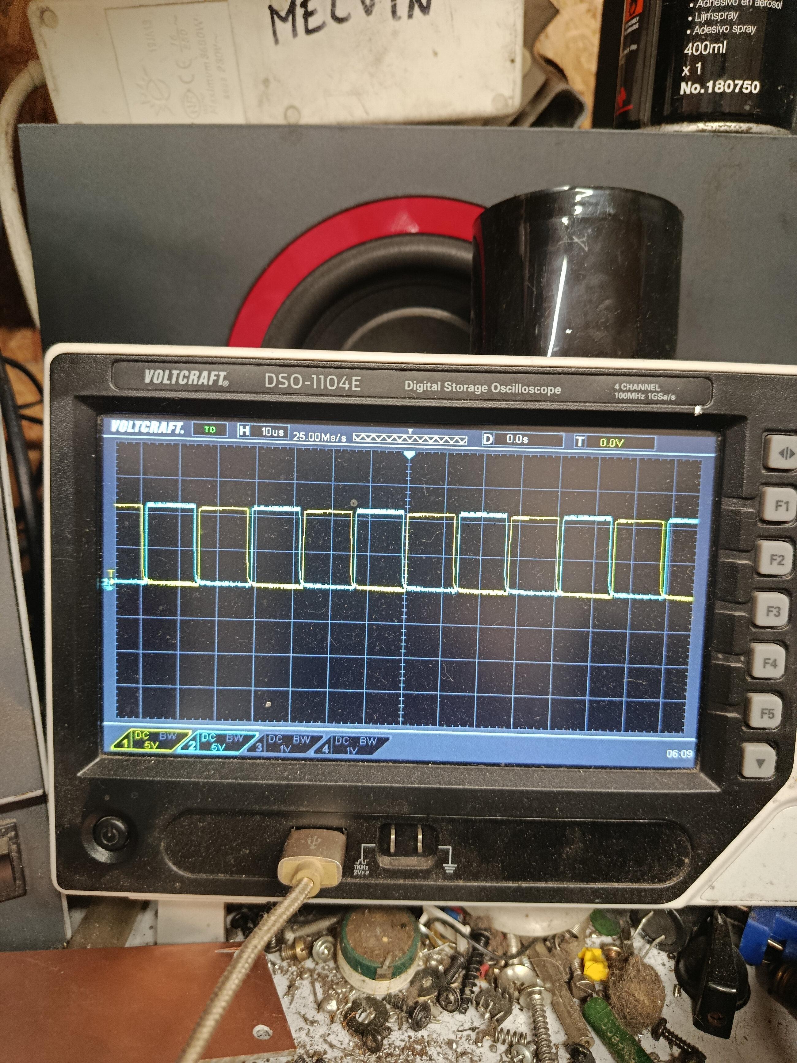

j’ai bien les deux créneaux 12V en opposition de phase pour 13V alim.
ils sont bons je les ais testés.
Voici que j’ai pour les deux groupe de 3 mosfets. (Sonde directement aux gachettes sans mosfet soudé)
La fréquence est de 36 KHz arrondi.

pour le valeur voir la capa gate dans la doc

Un condensateur pour simuler le Ciss des MOSFET : 2.5 nF
